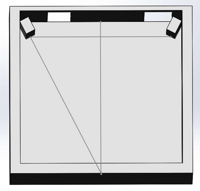

    Ich stelle grade fest es ist mal wieder komplizierter als gedacht mitm aufstellen.
    Ich hab zwei Türen und wollte das ganze in die Mitte stellen.
    Aber dann passt der HiFi-Turm gar nicht zwischen TV und Boxen.
    Ich hab dann nur 1.4 m zwischen den Boxen.
    Neben der rechten Tür hab ich nur 26 cm und wenn ich die Box auf die Sitzposition ausrichte dann steht sie 20 cm in der Tür.
    So wie auf dem Bild mit der alten Schneider Anlage ist auch doof wenn das Bild nicht in der Mitte ist...
    Ideen?

      Warum drehst Du nicht alles um 180 Grad? Die Couch bissl von der Wand weg, ist eh besser, dann sollte das doch passen. Dann hast Du die ungestörte Wand für die Anlage, und 2 kleinere Rears sollten ja eher noch neben die Türen passen. ProLogic hatte ja noch einen Frequenzumfang von irgendwas zwischen 120 und 7000 Hz für die Surrounds, wenn ich mich einigermaßen korrekt erinnere, da ist es nicht allzu wichtig, was Du als Rears nimmst. Center ist schon eher wichtig, das hat damals schon ganz gut funktioniert, da würde sogar eine identische Bestückung wie die Front schon Sinn machen.
      LaBelle sind jetzt halt von der Technologie nicht mehr so ganz 80s... Da wäre die Experience eigentlich schon das perfekte Statement! Zu groß oder zu schwarz gab's eigentlich nicht in den 80ern
      Oder sowas wie Casablanca, oder eine schöne kleine Atlas Compact. Wenn es zu fett wird, kannst die Reflexrohre zumachen, und außerdem musst Du doch unbedingt einen grafischen Equalizer haben mit ganz vielen kleinen beleuchteten Schiebern. Damit kannst auch so einen Brummer ganz gut an den Raum anpassen. Und vom Style Faktor unschlagbar bei Deinem Motto

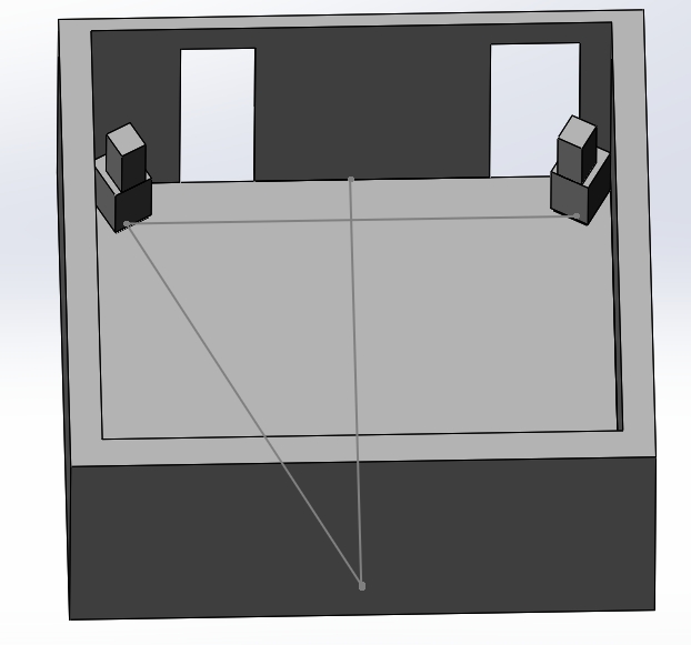

                      Die Casablanca klingen halt schön fett und tief, dabei fein auflösend durch die Kalotten. Ist aber halt leider problematisch wie Jörg schon sagte: wenig Bündelung so nah an die Wand quetschen, äußerst suboptimal
                      Da wäre in der Tat was stark bündelndes deutlich besser. Also tatsächlich Belles oder Solos. Die wären wieder eher zeitgemäß. Solo Eckboxen könntest Du direkt in die Ecken klatschen, die sind dafür sogar gemacht.
                      Ansonsten sehe ich nur 2 vernünftige Lösungen: Raum drehen, evtl ja auch nur um 90 Grad?
                      Oder Du machst aus der ot eine Tugend und hängst die Boxen an die Türen. Schau mal in meinem LaBelle Thread in Post #204. So ähnlich könntest Du das ja auch machen, egal ob jetzt mit Solos oder Belles oder was auch immer. Da kommst Du weiter von den Seitenwänden weg, das Stereodreieck ist nicht so furchtbar breit, und die Boxen schwenken einfach mit den Türen auf

                          Schon, aber da hast halt auch wieder das Problem der viel zu niedrigen Bündelung. Bei so einem winzigen Raum, vermutlich ohne raumakustische Behandlung, dazu die Boxen ungünstig in die Ecken gequetscht, da darfst eigentlich echt nur was mit Breitbänder oder Waveguide nehmen, wenns noch halbwegs klingen soll...

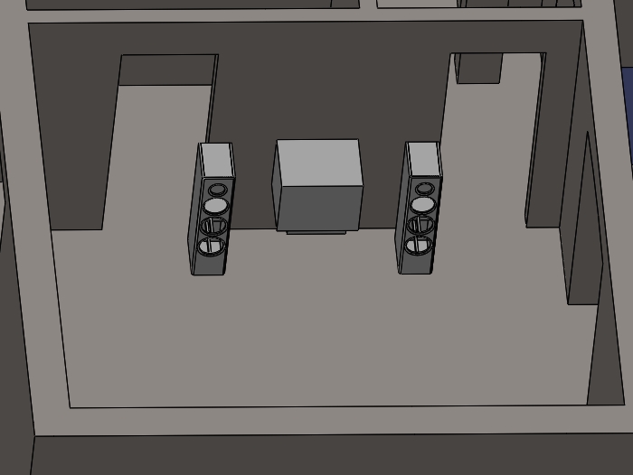

                            Raum drehen wäre schön. Rechts ein großer Bogendurchgang und links ein Heizkörper
                            Immer an der Tür möchte ich eigentlich nicht.
                            Aber auf Rollen wäre doch ne Maßnahme. Das hätte auch den Vorteil sie dann je nach Sitzposition verschieben zu können. NES und PS1 sollte man ja stilecht vor der Kiste auf dem Boden zocken
