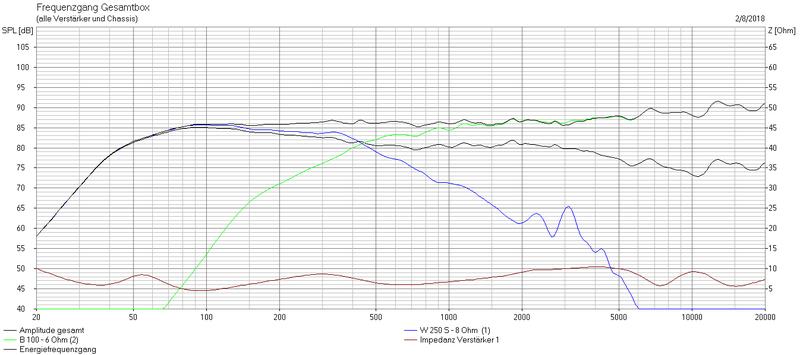

            @Burns: ich nehme für den ersten Widerstand 1 Ohm wie vorgeschlagen, den zweiten kann ich dann bei der fertigen Box variieren zwischen 1,5 und 3,3. Je nachdem wie sich die Bündelung im Hochton auswirkt
            @Timo: ich hab nochmal TT mit und ohne Korrektur verglichen, das gefällt mir mit deutlich besser, das investiere ich. bei der Gelegenheit ist mir aufgefallen, dass Reduzierung des Kondi von 330uF auf 150uF besser ausschaut, und spart nen € Da ich nicht wie Du DSP oder Aktivierung plane ist das denke ich die beste Lösung. Der Frequenzgang ist bis 90Hz Brettl-eben, das ist für die Boxengröße wirklich o.k. Die 3dB, die ich weniger Wirkungsgrad habe, stören nicht, damit habe ich umgekehrt aber eine niedrigere untere Grenzfrequenz
            Ich bestelle die Weichenteile jetzt für die Version, modifizieren und optimieren geht später immer noch, Lötzinn kann man mehr als einmal erwärmen
            Anbei nochal der aktuelle Stand
            Thomas

              Moin Thomas,
              chic! Allerdings wären mir die rund -20dB bei ~2,3kHz und ~3 kHz bei einer Trenfrequenz von ~450Hz zu wenig.
              Ansonsten sehr vielversprechend! Auf jeden Fall weiter machen!

                zuerst mal möchte ich mich entschuldigen dass ich diesen thread so missbrauche, ...
                ich habe mir zeitnah auch die chassis zugelegt, ein pärchen tiw300 und zwei pärchen b100, da ich mit diesen noch einiges mehr vorhabe, z.b. eine aria b100/g20sc, 75 euro für den b100 ist für dieses hochwertige chassis unschlagbar günstig!!!
                doch nun zu meiner mega "stella", eine stella muss eine serienweiche haben, und die macht beim b100 mich fast schon wahnsinnig, die hochtonkorrektur ist nicht so einfach wie ich mir das vorgestellt habe, ich habe in der angehängten simulation eine schaltbare korrektur eingebracht, ich war auch soweit dass ich einen zusätzlichen hochton mit simuliert habe, als serienweiche wirds jetzt richtig komplex, also den hochtöner wieder beiseite gelegt, ...
                wenn ich alles passiv mache, was am ende das ziel ist, muss ich eine lösung finden, ... anhand der simulation komme ich nicht so richtig weiter, gibt es vorschläge zur verbesserung, es würde mir ausreichen wenn lediglich der 7 khz buckel einigermaßen verschwindet, ohne den gesamthochtonpegel zu senken, denn diesen benötigen wir für den gesamteindruck des klanggeschehens der box, so ein breitbänder klingt schnell mal dumpf im raum, mein abhörwinkel ist 15 grad, und nicht auf achse, sodass ich etwas anheben muss.
                  Ich habe mich auch einmal an dem Peak bei 7 khz probiert, kein Erfolg.Entweder geht der ganze F-Gang dort runter bei mir, oder der Buckel bleibt. Oder die Simulation funktioniert dort nicht so, wie sie soll, oder meine Versuche funktionieren nicht.

                    Eventuell so?

                        @Timo:
                        Den/die Buckel mit Sperrkreisen wegzubekommen ist mir irgendwie in keiner Variante gelungen, ich hatte auf Deine Anregung hin ja relativ lange mit Serienweichen herum gespielt. In der Theorie bräuchte man ja nur die frequenzbestimmenden Teile (spule, Kondi) in gleicher Dimensionierung parallel geschaltet direkt vor dem B100 in Serie zu positionieren. Das Problem ist nur, dass die Theorie von einer idealen Umgebung ausgeht Im K&T ist übrigens ein Sperrkreis drin, man scheint es also schaffen zu können
                        Also ich habe die besten Erfahrungen gemach mit Saugkreis. Der braucht, wie weiter oben schon bemerkt wurde, einen Widerstand. Der wiederum senkt etwas den Pegel. Das wiederum erfordert den Tieftöner abzusenken, was aber oft eh nicht schlecht ist zecks untere Grenzfrequenz.
                        Ich hab mal diese Erkenntnisse stur auf die Serienweiche mit der Burns-Wunderspule angewendet exakt mit meinem Saugkreis, es könnte in die richtige Richtung gehen.
                        @Fosti, Ubix: schau ich mal an, bei mir ist leider der Schaltplaneditor des neuen BoxSim nicht benutzbar, da hüpft das Fenster mit einer Frequenz von 0,5HZ und einer Amplitude von 3cm rauf und runter :-( Nachdem in der HH Chess, die mich hier inspiriert hat, die Trennfrequenz wg G25FFL/WG bei so weit ich mich erinnere 1,2kHZ liegt und damit gerade eine Oktave von der Problemstelle und dies Hrn. Timmermanns nicht gestört hat fühlte ich mich auf der sicheren Seite.
                        VG Thomas

                          sooo sieht es ganz gut aus, ... danke für die hilfe, so wird die erste weiche aussehen
                          der rest wird aktiv entzerrt, speziell der tiefton wird im raum eh eine entzerrung benötigen, ...
                          gruß Timo

                              Ich habe den Buckel bei 7 khz ganz wegbekommen, mit der Nebenwirkung, das der Pegel des B100 eine Idee gesunken ist.
                              Boxsim 1.92 tut sich bei mir ein bisschen schwer bei mir mit dem Edge Browser beim abspeichern von Dateien. Hängt manchmal eine Zeitlang, (keine Reaktion) aber dann geht es auch wieder weiter.

                                @Timo: ich würde mit der Trennfrequenz runter gehen bei dem Seitenbass, aktuell ca 350Hz. Stella light und die VOXen liegen bei 200Hz. Ansosnten schaut das doch jetzt super aus, und Du hast auch noch die Möglichkeit zur Korrektur bei 13kHz. Bass machst Du eh aktiv.
                                Bin schon gespannt auf Deine weiteren Projekte mit dem B100. Wenn meine Otto's fertig sind werde ich auch noch was ausprobieren, Fontanella mit B100 Ein Kumpel sollte die Kegel drehen können
                                @ubix: die Variation des Sperrkreises schaut gut aus Deinen Vorschlag von heute morgen habe ich angeschaut, die Spitze bei 3kHz liegt tiefer, dafür wird die Phase schlechter... Ich probiers wie ursprünglich geplant und schau ob es stört, trotzdem Danke für den Vorschlag.
