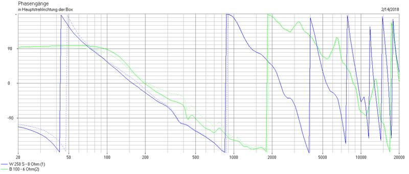

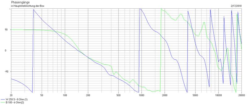

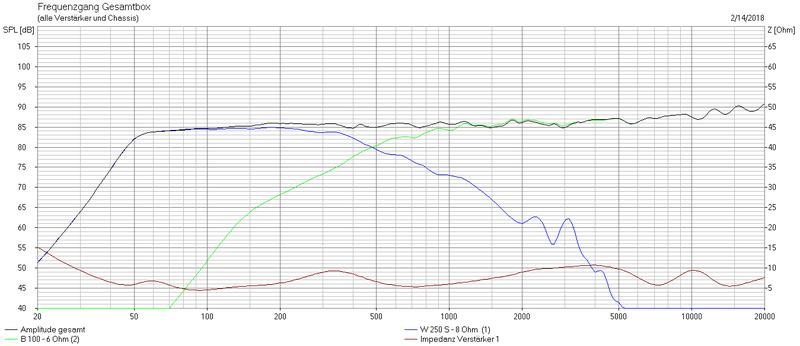

                Irgendwie haben mir die Anmerkungen von Fosti und ubix keine Ruhe gelassen und ich habe den Tieftonzweig nochmal einigen Modifikationen unterzogen: Impedanzkorrektur mit BoxSim-Rechner berechnet, Saugkreis gleich gelassen, L und C TP neu. Dabei ist mir aufgefallen, dass eine Halbierung des GHP-Kondensators auf 220uF hier deutlich besser wirkt, da hatte ich ehrlich gesagt nie gerechnet sondern stupide die größte Kapa vorgeschaltet
                Jetzt geht der Frequenzgang bis ca 50 Hz runter, so träumt man das
                Fest stecke ich etwas bei der Anpassung des HP vor dem B100. Anbei der aktuele Stand, vom Frequenzgang m.E. gut, die Phase gefällt mir nicht so super
                Habt ihr hier noch einen Tipp??? Oder denkt ihr das geht so?
                VG Thomas

                • ein Franke
                  • 11.03.2015
                  • 121
                  #68
                  ...hier noch als Alternative eine Version mit besserer Phase, etwas höherer Wirkungsgrad, dafür Abfall des Frequenzgang so ab 120Hz, bis 50Hz ca 6dB. Ist vermutlich die bessere Variante?

                    • 1368
                    #69
                    Mir hat die ursprüngliche Variante im Bass besser gefallen. Bei der letzteren Vers verlierst du bei 30Hz schon 3db Tiefbass und dieser wirkt dann noch weniger, weil die 60Hz lauter sind - Geschmacksache.
                    Ich hatte bei der ursprünglichen Vers noch die Idee die Saugkreise des B100 auf einen 3Ohm R zusammen zu hängen.
                    Ist aber alles "Idupferlreiden". Jetzt sagt die Praxis mehr
                    Das mit den 20dB von Fosti check ich nicht wie das gemeint ist?
                    lg

                      • ein Franke
                        • 11.03.2015
                        • 121
                        #71
                        Hallo Burns,
                        genau, das wird mit den beschriebenen Anpassungen im TT Zweig einige dB mehr gedämpft, schadet vermutlich nicht und ist marginaler Zusatzaufwand.
                        Hier die gleiche Modifikation auf dem Stand vor ein paar Tagen, HT Zweig erst mal gleich, Deine Idee gleich umgesetzt
                        Bass hast Du glaube ich Recht, dann bleibe ich bei dem 470uF GHP.
                        Hast Du noch eine Idee die Phase des HT-Zweigs ein wenig ranzurutschen an den TT? Ist das überhaupt dramatisch? Hat natürlich kein walwal-Niveau, aber zumindest über weiten Bereich recht konstanter Abstand.
                        VG Thomas
                        P.S. Die Chassis sind heute gekommen Die Schöne und das Biest

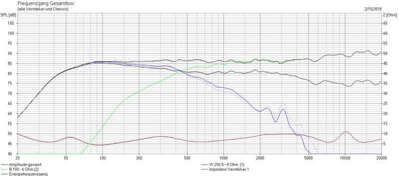

                          • ein Franke
                            • 11.03.2015
                            • 121
                            #73
                            ...eine Idee hatte ich noch, liegt sogar sehr nahe am originalen Stand. Anbei beide Simu zum Vergleich.
                            Nächsten Freitag geht's los mit dem Gehäuse
                            VG Thomas
                              • 1368
                              #74
                              Sehen beide gut aus!
