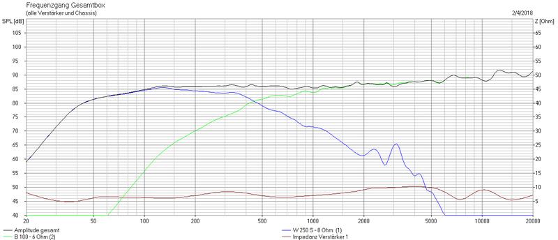

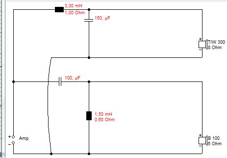

            Ich habe noch etwas herumgetüftelt, jetzt bin ich bei einer Lösung mit 12dB mit GHP bei TT sowie 6dB beim Breitbänder gelandet, ca. 300Hz Trennfrequenz.
            Ich denke so werde ich das jetzt probieren, was meint ihr?
            VG Thomas

                ...na dann investieren wir die eingesparten Teile in einen Saugkreis für den TT, da kommt noch ein wenig Tiefgang dazu
                Ich habe ausserdem mal in Anleihe aus der HH die zwei Spitzen im Hochton etwas egalisiert.
                Den Widerstand vor dem B100 muss ich dann nach Gehör tunen, habe es jetzt mal mit zartem Hochton-Anstieg modelliert.
                ...und merci für die Inspiration!
                VG Thomas

                  ...und noch ein wenig Feintuning für Frequezgang und Phase
                  VG Thomas
                    • 1368
                    Schaut gut aus!
                    Würde aber zB für den 1. Sauigkreit 0,47mh/1yF/3,3 Ohm heranziehen

                      wird immer hübscher :-)
                      gut so?
                      VG
                      Thomas
                        • 1368
                        Ja, dem Bau steht jetzt eigentlich nichts mehr im Wege

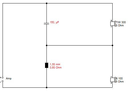

                          ich finde dass die variante mit dem tiw300 und dem t100 auf jeden fall ausprobiert werden muss, vorallem wird die weiche sehr viel einfacher ist als die variante mit dem w250S.
                          es geht weiter bei mir im keller, vielleicht wird die box so gut dass sie irgendwann mal im wohnzimmer steht.
                            • 10967
                            ich setz noch einen drauf, ich denke dass eine serienweiche mit dem tiw300 und dem b100 umsetzbar ist, ... das wird getestet:
                            ich traue der simulation im bereich um 100 bis 1000 hz eh nicht, ... da sollte sicher noch eine mitteltonkorrektur rein.

                              Hallo Timo,
                              die Kombi TIW300 - B100 hat echt Potential, nicht nur einfacher, auch höherer Wirkunsgrad. Werd ich gleich mal in BoxSim anschauen.
                              Die zugegeben inzwischen aufwändige Weiche bei meiner W250-Variante hat zwei Gründe:
                              - ich habe hier ein kleineres Gehäuse, drum brauchts GHP i.V.m. einem Saugkreis beim TT um einiger maßen Bass rauszukitzeln. Zugegeben, ist auch ein wenig meinem Spieltrieb geschuldet das mal so zu probieren
                              - zwei Saugkreise um die zwei Buckel des B100 im Hochton etwas zu egalisieren, ist vermutlich nicht mission critical, aber bei Parallelweiche recht einfach umzusetzen
                              Abgesehen davon ist es eine 12dB Weiche mit einem zusätzlichen Widerstand.

                              Projektname: Otto
                              Großer TT plusplus kleiner BB, bildlich O ++ o

                                ...und hier zum schnellen Vergleich die screenshots der Simu für meine "Otto"
