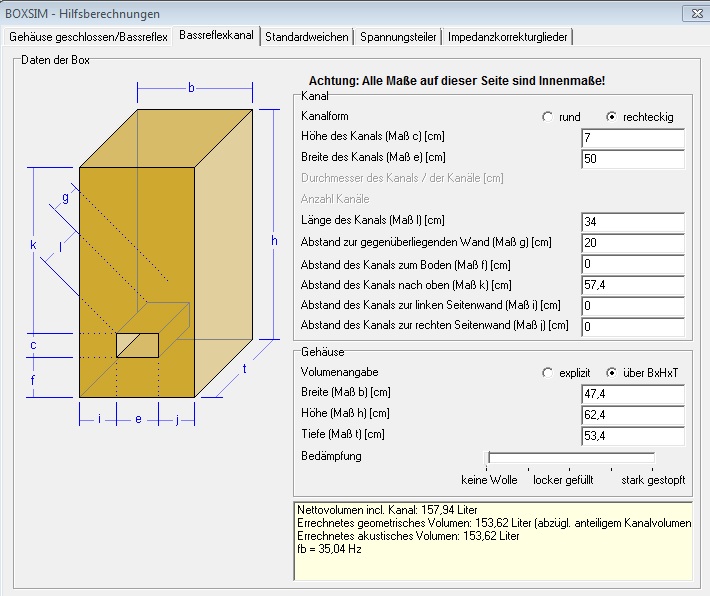

              So, bis das Hochtonhorn kommt, will ich schon mal den Sub bauen.
              PAW46 in 150-160Liter soll es werden bei fb=37Hz.
              Die Grenzfrquenz liegt dann bei 42Hz.
              Als Baumaterial soll 18mm Birken-MPX verbaut werden.
              Wenn ich innen ein massives Versteifungskreuz einbaue, müsste man doch auf Noppenschaumstoff verzichten können.
              Bei dem Belüftungskonzept bin ich noch unschlüssig, ob rechteckiger oder runder Kanal.
              Gibt es einen Vorteil einer der beiden Bauweisen gegenüber der anderen?
              Einspruch gegen das Volumen bei Einsatz als PA-Sub?

                Ich persönlich finde rechteckige Bassreflexöffnungen vom rein optischen besser für PA-Systeme. Sieht auch professioneller aus. Ob sie besser oder schlechter sind, kann ich nicht sagen.

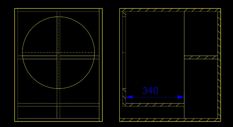

                    Bei PA Bässen verzichte ich gänzlich auf Dämmung. Das steigert den Wirkungsgrad bzw senkt die Impendanz kleinwenig.
                    Bei den Versteifungen tät ich nicht sparen. Alle 25cm eine Versteifung ist ein gutes Mass, d.h. du wirst auch den BR-Kanal teilen müssen.
                    Ziehe auch den Rechteckigen Br-Kanal vor, würde aber die Fläche 7cm hoch machen. 1/5 Membranfläche ist zu wenig. fb=35Hz passen.

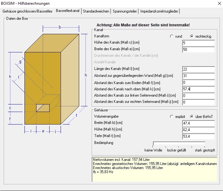

                            Ich habe den Kanal auf 500mm x 70mm geändert.
                            fb=35Hz
                            Boxsim gibt ja für fb=35Hz ein Gehäuse mit 180 Liter vor.
                            Sollte dann doch Polyesterwatte zur Volumenvergrößerung rein oder besser den Kanal für fb=37Hz auslegen?

                              Ich hätte da noch eine ganz andere Idee:
                              - PAW46 in 80 Liter BR "schräg" auf 40Hz abgestimmt
                              - das ganze als B6-Abstimmung mit Filter davor (Frequenzgang Filter sieht man unter Reiter "F-Gang elektr.")
                              Der PAW verträgt ordentlich was und die Verstärker dazu hast du schon.
                              Die BoxSim-Datei zeigt den Vergleich:
                              (1) ist PAW in 80 Litern BR mit Filter ("aktive Filter" unter "Verstärker 1")
                              (2) ist PAW in 180 Litern BR ohne Filter ("Verstärker 2")
                              Vorteil wäre noch, dass man den Bass schön an eine "moden-belastete Umgebung" anpassen kann; geh´ mit dem "Q" des Filters mal runter, dann sieht man das. Subsonic ist automatisch dabei ...
