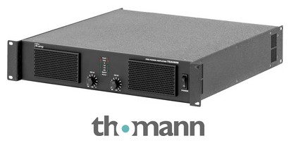

                      Ich hatte den Service von Thomann angeschrieben, die haben mir für die MB208/H den t.amp TA600 MK-X (2x300W an 4Ohm) und für die zwei PAW 38 den t.amp TSA4000 (2x 1000W an 8Ohm) empfohlen.
                      Hallo Andreas,
                      vielen Dank für deine Anfrage.
                      Da die Subwoofer doch eine deutlich höhere Belastbarkeit als die Tops haben, würde ich Dir getrennte Endstufen empfehlen, und zwar diese:
                      Für die Satelliten
                      Ausführliche Produktinformationen zu the t.amp TA 600 MK-X bei Thomann
                      Für die Subwoofer
                      the t.amp TSA 4000 Schaltnetzteil Endstufe 2x 1500W / 4Ohm, 2x 1000 W / 8Ohm, 1x 2865W Brückenbetrieb 8 Ohm, XLR In und Output, Speaker Twist Out, Abmessungen 488 x 88 x 455 mm, Gewicht 12,0 Kg
                      Das deckt sich ja mit der Aussage, dass der Verstärker 1/3 mehr Leistung als die anzutreibende Box haben soll.

                        Ich hatte gegen die 4 Kanal auch nichts auszusetzen
                        the t.amp TSA 4-700 Schaltnetzteil Endstufe 4x 810W / 4Ohm, 4x 490 W / 8Ohm, 4x 930W /2Ohm, 2x 1600W / 8 Ohm, 2x 1800 W/ 4 Ohm Brückenbetrieb, XLR In und Output, Speaker Twist Out, Abmessungen 488 x 370 x 97 mm,19" 2He, Gewicht 10,7 Kg
                        Dazu musst du die Subs und Entstufe brücken.
                        lg
                          Es gibt auch Verstärker, die haben 3 Endstufen eingebaut, 1x für den Subwoofer, und 2 kanäle für die Satelliten.
                          Erleichtert zumindestens etwas die Installation und verkabelung.
                          Oder sowas z.b. mit umschaltbarem Satelliten, Sub, -oder Vollbereichsbetrieb.
                          Aber was immer Du auch nimmst, ich bin mir sicher, es gibt einen guten Sound. So langsam kommen damit ja auch erste Erfahrungswerte mit der PAW Serie zusammen.
