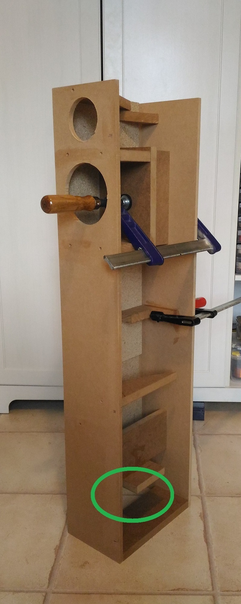

                    Es ist mittlerweile knapp eine Woche vergangen.
                    Hier ein zweiteiliges zeitgerafftes Update zu meinen Tätigkeiten:
                    Da ich den Thread etwa zeitgleich mit dem Beginn der Arbeiten am ersten
                    Gehäuse erstellt hatte sind schon handfeste Fortschritte zu verzeichnen.
                    Noch ein paar nähere Infos zum Aufgab:
                    Die Seiten der Gehäuse werden ein bis dreilagig in einer Art Sandwichbau -
                    weise ausgeführt. Dabei ist die "Außenhaut" aus 10 mm MDF, das großteils
                    mit einer 8 mm Spanplatte verleimt ist. Auf dem ersten Bild ist die MDF
                    Platte noch nicht aufgeklebt, sodass man ganz unten durch gucken kann
                    (grün umrandet). Die dritte Lage bilden diverse Versteifungen und zwei
                    kleinere 8 mm Spanplatten (unten und mittig aufgeklebt). Vorne und hinten
                    kommen jeweils 10 mm starke MDF Platte drauf, die ringsherum gefast sind.

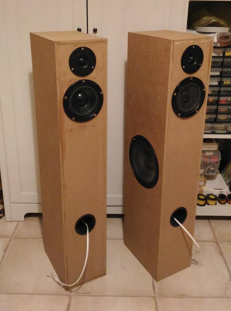

                    Auf dem zweiten Foto habe ich die Positionen der Frequenzweichen Äste in
                    gelb eingezeichnet. Alle Positionen sind durch bereits vorhandene Öffnungen
                    gut erreichbar.

                        Nach meinem ausgedehnten "Herbstschlaf" ging es in den letzten Wochen endlich weiter.
                        Eben war dann die Fotosession mit den Rohbauten der zwei Gehäuse. Deswegen sind die
                        Fotos etwas düster. Jetzt kann ich die Lautsprecher auch mit unterschiedlichen Weichen
                        bestücken, um beim abwechselnden Hören zu entscheiden, welche Schaltung mir besser
                        gefällt ( dabei ist darauf zu achten, dass der Verstärker ein Mono Signal ausgibt ).
                        TTTJJJAAA.

                          Semesterferien und ein offenes Lautsprecher Projekt. Gibt es etwas Schöneres?
                          In den letzten Tagen habe ich den Gehäusen noch schicke Bi-Wiring-Terminals
                          verpasst. Gerade sind daran Zwei Chassis angeschlossen. Lediglich der Grund-
                          töner wird über ein provisorisches Kabel versorgt. So wird der Kabelsalat beim
                          Entwickeln der Weiche etwas reduziert.
                          Immerhin erinnere ich mich an den von Boxsim falsch simulierten W130S. Bei
                          dem Zusammenspiel aus schmaler Schallwand und dem kleinen 2 l Volumen
                          stimmt bei der Simu einfach nichts. Des Problems Lösung war eine eigene
                          Messung des Treibers. Grundlage dafür war die unbeschaltete Messung des
                          Grundtöners.
