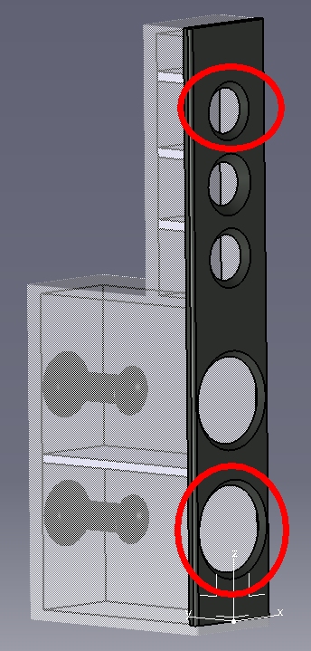

    Hi squeeze
    der Verzug ist bei jungen Hölzern kritisch, richtig.
    Bei Altholz jedoch, wenn überhaupt, im Millimeterbereich.
    Da hab ich keine Bedenken.
    Die von hinten verschraubter Treiber würden schon sehr gut aussehen, bringen aber auch ein Risiko...
    Hab's mal so eingezeichnet, bin mir aber noch unschlüssig.
    Gruß Bernhard

      Wenn ich zu tief fräse hab ich kein Fleisch mehr für die Schrauben
      Gruß Bernhard
        • 2473

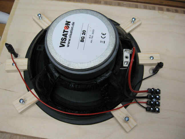

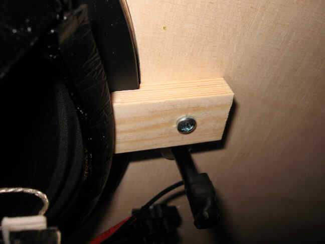

        Kann man so lösen:
        Vor dem Korb bleiben nur 6 mm mit R6 draufgefräst. Das Chassis wird von hinten geklemmt; so gibt es mehr "Fleisch" zum Schrauben und bei gut abgestimmten Klötzen (Stufe 0,5-1mm zu flach) sitzt das auch besser als geschraubt.

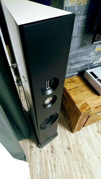

              Hab mich nun doch dazu entschieden meine bisherigen Lautsprecher umzuarbeiten, da sie ja eigentlich nur ein kleines Manko haben, zu wenig Tiefton (und mich nur wieder der Bauwahn treibt )
              Der Plan ist das TT und MT Abteil um je einen Treiber zu erweitern.
              Der GF wird durch zwei TIWs ersetzt.
              TT Abeil muss ich noch weiter aussteifen.
              Durchmesser und Länge des BR Rohrs entsprechen den Visatonempfehlungen, sind nur großzügig verrundet.
              Korpus wird weiß lackiert, wie aktuell auch.
              Die Weiche wird als externe Kiste auf dem LS stehen.
              Gruß Bernhard

                Zitat von oberbiffe Beitrag anzeigen
                Eine Vollaktivierung scheint doch ein sehr aufwändiges und kompliziertes Unterfangen zu sein...
                Hab mein Schaltbild jetzt mal fertig gestellt. Teile sind bestellt.
                Werde eine externe Weiche aufbauen, die ich nach Bedarf anpassen kann.
                HUHU!!
                Es ist wieder mal Zeit was zu tun!
                Bin sehr glücklich mit meinen Lautsprechern, bis auf ein kleines Mako - der Sweetspot.
                Die optimale Hörposition ist doch ziemlich eingeschränkt.
                Das liegt meiner Meinung nach an der Höhe und am Abstrahlverhalten des MHT.
                Ich frage mich, ob man das optimieren könnte, indem man den MHT mit dem KE25 WG ersetzt...?
                Etwas kompakter habe ich die Box mal abgebildet. HT auf 900mm Höhe, anstatt 1000mm.
                60l Volumen für die TT.
                Gruß Bernhard

                        • 2473
                        Nein, das dürfte eher an dem sehr ungünstigen Einbau der Mittel- und Hochtöner liegen! Die gehören nach vorne und die Fase nach innen ...
                          • 28884
                          Ja, da kommen 3 Dinge zusammen: der stark vertikal bündelnde MHT, die Fasen und der große Abstand der 3 Chassis. Stell doch mal die Boxsim Datei ein.
