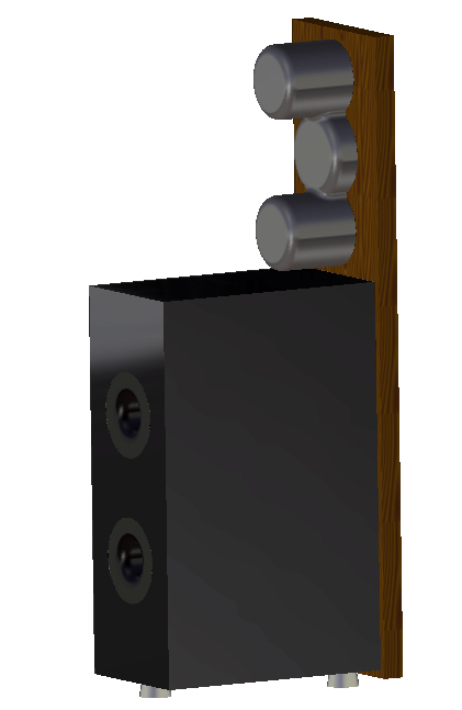

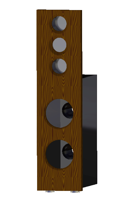

                          • oberbiffe
                            • 13.01.2006
                            • 89
                            Hier mal ein erster Entwurf.
                            Die Front soll aus einer Massivholzplatte entstehen.
                            MT/HT Abdeckung , sowie Reflexkanäle im 3D Druck
                            Gruß Bernhard
                              • 2333
                              Massivholz verzieht sich und arbeitet, dass weißt du!
                              Wenn du längere Zeit Spaß haben willst, dann lass es mit der massiven Front.
                              Wenn du die Chassis von hinten in die Schallwand schrauben willst, musst du sie aber ganz tief einfräsen, so dass nur noch wenige milimeter der schallwand übrig bleiben. Beim Hochtöner wirde ich es komplett lassen, da die verunfung auf der Schallwand vorderseite wie ein Waveguide wirken, aber mit unbestimmtem Ausgang.
