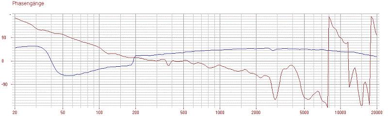

    Hi, ich überlege mir gerade ein neues Projet für den bevorstehenden Winter (im Sommer und Herbst ist nichts mehr frei).
    Die Kombi aus den beiden Cahssis fand ich sehr passend.
    Etwas eigenartig finde ich den Imendanzverlauf der W130X bei Boxsim mit Weiche.
    Den heftigen Sprung bei 200Hz kann ich nicht ganz deuten.
    Selbst bei 6dB/Oct ist der Anstieg noch da. Auch bei höherer Trennfrequenz nur weniger stark. Ist hier ein Fehler bei den Chassisdaten?
    Vielleicht hat hier jemand eine Erklärung dazu?

    es ist, so scheint es, eine Wechselwirkung des parallelen Kondensators mit der Induktivität der Schwingspule.....

      Versuch doch erst mal eine Impedanzlinearisierung auf die 200-500Hz-Beule, und danach die Weichenentwicklung.
        Der Sprung ist definitiv ein Artefakt der Simulation! Er liegt genau in dem Bereich, wo BoxSim vom TSP basierten Impedanzgang zum Gemessenen und Importierten übergeht. Ich vermute, es liegt ein Fehler beim gemessenen elektrischen Phasengang der .bch Datei vor. Das sollte von Visaton überprüft werden. So würde ich der Simu absolut nicht über den Weg trauen

          Martin hat recht, da ist ein Fehler in der Datei. Entferne mal den Haken bei "F-gang Impedanz benutzen" im Chassiseditor des W130X, dann wird es sofort plausibeler. Scheinbar passt der Impedanzgang nicht zu den TSP.
            Das stimmt! Wenn man sich die gemessenen Daten des Phasengangs anschaut, sieht man bei 200 Hz ein Sprung im Verlauf, der so nicht sein kann. Das muss neu gemessen werden.

                Hier sind die korrigierten Daten des W 130 X zum Download.
                Der Grund für den Fehler: Ein Störsignal. Die Auswirkung auf die Simulation ist kaum vorhanden, weil die Störung nicht im Übernahmebereich lag.
