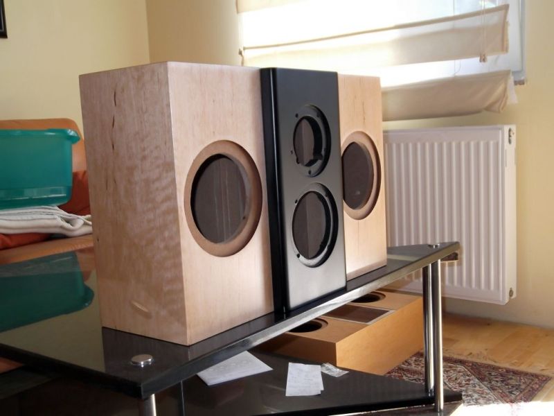

    Hallo Tobias,
    klicke in Deiner Simulation mal auf F-Gang Richtungen, dann siehst Du die Katastrophe.
    D'Appo macht exakt das was es soll, es schränkt vertikal ein.
    Das blöde ist nun, dass die Vertikale liegend die Horizontale wird, was Dir einen netten Einbruch von gut 25 dB bei 1600 Hz beschert.
    Dafür darfst Du nun aufstehen oder Dich auf den Boden setzen, die Vertikale ist herrlich.
    Mach Dir auch mal den Spaß und schalte Deine TT ab, dann siehst Du wo D'Appo wirkt.

      Danke für das Feedback.
      Ich habe jetzt versucht den D´Appolito Effekt wie bei dem Aria MHT Center zu korrigieren. Wie sieht es jetzt aus?
        Wastler
        Genauso bescheiden, sieh Dir mal die rote Linie an, das sind 30°.
        Leider hat Uwe die wichtigen 15° nicht im Programm, er wird es auch nicht machen.
        Ich habe Deine Simulation mal in der Form abgeändert, als dass ich MT und HT als korrekte D'Dappo angeordnet habe, ohne die FW anzugleichen, der Frequenzverlauf sieht deshalb Sch... aus.
        Ich wollte Dir nur den Unterschied zeigen, sieh Dir die wichtige Horizontale an, nun ist sie vorbildlich.
        Wenn Du nu einen GF auf eine Seite daneben setzt, auf die andere Seite das BR-Rohr, beides mit Spannrahmen abgedackt, hast Du einen Vox-Center erster Güte.
        Nebenbei bemerkt, der ARIA MHT Center funktioniert nicht!
        Was funktionieren könnte ist der Couplet Center und der CT Center insofern diese tief genug abgestimmt werden.
        Was auf jeden Fall funktioniert ist der Angehängte.

          @ Tobias1990
          Tue dir selbst den Gefallen und lasse des mit der liegenden MT HT Anordnung.
          Nimm lieber nur einen MT wenn anders nicht möglich.
          Du mußt immer daran denken das der Center ja gerade dafür ist wenn man nicht in der Mitte sitzt.
          Alles andere ist fauler Murks.
          Gruss Andi_m

            Ok, dann werde ich es übereinander anordnen.
            Ich habe es eingesehen, dass es liegend keinen Sinn macht.
            Könnt ihr mir bei der Optimierung der Weiche im Anhang helfen?
            Ich bekomme das Loch zwischen 100 und 200 Hz nicht weg.
            Vielen Dank und viele Grüße
            Tobias

              Moin,
              da stimmt einiges noch nicht!
              - Gf200 ist in der 2 Ohm Version geladen daher die Impedanz auch bei 1,5Ohm
              -Volumen GF200 50Liter kann bei den Abmessungen nicht stimmen, müsste grob überschlagen um 35 liegen
              Ansonsten lade dir einfach mal die Boxsim Datei der Vox200 und nehme die als Reference bezüglich Frequenzgang, Filterflanken und Trennfrequenzen
              Die gibts hier:
              http://boxsim-db.de/vox-200/

                    Hi Tobias,
                    ich habe mich mal ein wenig darüber gemacht, Simulation im Anhang.
                    Bei der Welle zwischen 800 und 1800 Hz ist mir (noch) nichts eingefallen, die ist allerdings nur +- 1,5 dB, fraglich ob sie letztendlich überhaupt vorhanden ist, hören wird man sie vermutlich nicht.
                    Vielleicht fällt da jemandem noch etwas ein.
                    Die Simu sieht zumindest deutlich besser aus, als die originale Vox 200 und die war dann messtechnisch deutlich besser als die Simu.
                    Die Spulen habe ich Dir als IT-Teile mit reingeschrieben.
