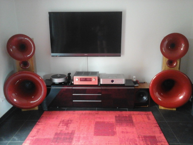

      Das sind die Teile...
        • 2333
        Ja geil. Hast du auch Daten dazu?
        Wurden die jetzt von Visaton vermessen?
        Hast du eine Boxsim Datei davon?
        Wo hast du die Hörner her?
        :-) Sehen absolut genial aus.

          Mach ich aber nie wieder......hat tierisch viel Zeit und Arbeit gekostet....das mit der Anpassung der Weichen war sehr schwer....aber ich glaube,das es ein top Ergebnis geworden ist

            Wurden die Boxen bei Visaton gemessen? kannst du mal die Boxsim datei bereitstellen. würde mir das gerne mal anschauen.

              Nein...bis jetzt noch nicht,...ich hab Sie erst gerade fertig...Samstag haben Sie das erst Mal gespielt....(bis auf die 10000 mal Probelaufwegen der Weichenanpassung)....ich werde Sie jetzt Zeitnah nach Visaton bringen

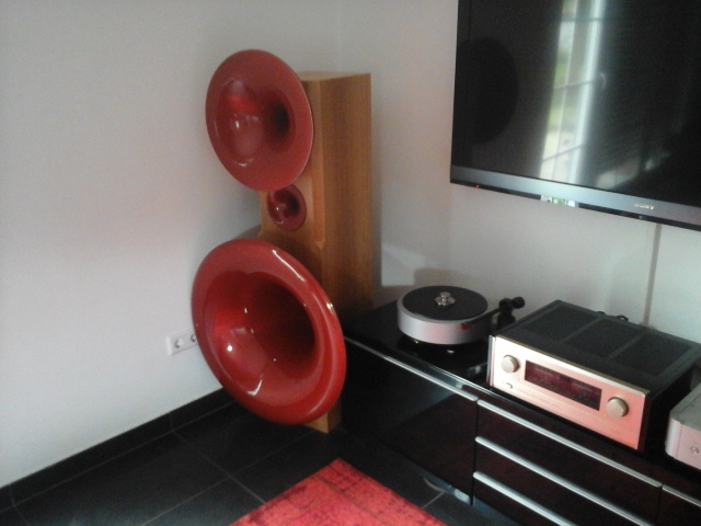

                Die Hoch-und Mittelhörner haben auf einer Acapella Celesta gestanden....die hab ich so gebraucht aus dem Netz....das Basshorn ist Eigenbau...ich hab nur die Lautsprecher getauscht....

                  Ahhh. ich glaube, du hast das damals falsch verstanden:-)
                  Du hättest erst zu Visaton fahren sollen. Die hätten dir jedes Chassi einzeln vermessen und mit den Messungen hättest du dann die Weiche aufgebaut. Das geht 100mal einfacher als nur nach Gehör abzustimmen.

                    Wenn die eingemessen sind...und das Ergebnis von "Profis" für gut befunden wurde,stelle ich einen "Bauplan" ein.....nur das mit der Weiche wird ein Problem....weil ich die Weiche für den Hoch-und Mittelton schon hatte....und da war nichts beschriftet...und dann haben mir die netten Leute von Visaton eine Weiche mit meinen verwendeten Chassis simuliert....Herr Winters von Acapella Adio Art hat mir dann Tip's gegeben wie ich das mit dem Bass hin bekommen kann....wie gesagt...die Teile klingen super....ich kann aber nicht behaupten das alles Fehlerfrei ist....mit den Hoch-und Mittelhörner bin ich mir ziemlich sicher.....aber "untenrum"...das haben wir dann zuletzt mit dem "Ohr" endschieden....bis alles da war.....punch und luftigkeit....wie gesagt...die klingen Top

                            Danke für daß Kompliment.....ich finde auch das ich sehr zufrieden sein kann....ich hab die Hörner gegen meine alten Atlas spielen lassen...außer im Bassbereich können die Mk5 in keinem Punkt mithalten...aber in den Hörnern spielt ja auch "nur" ein tiw 200xl...in einem geschlossenen Gehäuse...und dafür ist der "Druck" schon sehr gut...ich hab ja auch noch zwei Sub's gebaut...und die können dann den Rest erledigen...obwohl das nicht nötig gewesen wäre....der Bass ist eigentlich mehr als ausreichend.
