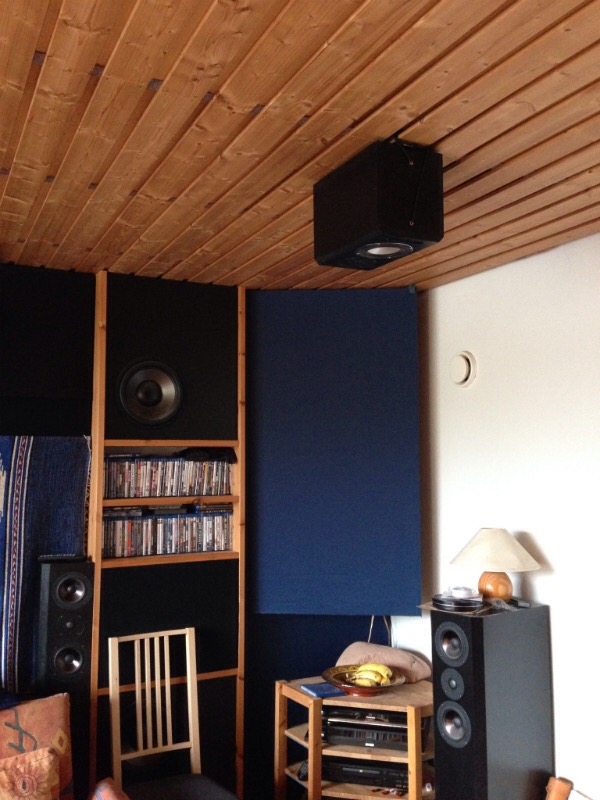

    Wenn mein neuer AVR die Tops nicht mit ner anderen Trennfrequenz anfahren kann, vergrössere ich lieber die LS in der abgehangenen Decke. Da ist genug Platz drin und Holzbalken zum Befestigen sind auch genug verbaut.
    Am Wichtigsten ist mir wirklich, dass die Teile nicht so auftragen und vom Rauschspektrum zu den unteren passen:

          Habe gerade nochmal die alle 11 Lautsprecher "durchgerauscht" und habe auch mal den Hörort variiert. Das Rauschen klingt den VOXen ähnlicher, wenn ich näher auf Achse zu den Bijous gehe.
          Einige Recherchen zur korrekten Platzierung an der Decke haben ergeben, dass ich die Deckenlautsprecher aktuell zu weit auseinander montiert habe:
          Top-Middle Abstand untereinander: 2,5 Meter
          Front-LS R/L Abstand untereinander: 2,2 Meter
          Das ist eindeutig zu weit auseinander.
          Beide Erkenntnisse zusammen ergeben, dass die Bijou doch geeignet sein könnte,aber nicht im Originalgehäuse. Da sieht an der Decke doch sehr dämlich aus.
          Bei der Verwendung von vier Lautsprechern in den Ecken eines Quadrates von ca. 1,8 Metern, würde ich AL 130 und KE 25 diagonal auf einer 25 x 25 cm quadratischer Schallwand anordnen, damit Hoch- und Tieftöner jeder Box immer etwa gleich weit vom Zuhörer entfernt sind.
          Ein 63 x 36 cm ca. 6 cm flaches Gehäuse mit aufgedoppelter quadratischer Schallwand könnte ich in meinem Schlitzabsorber integrieren. Ich hätte dann 9 Liter netto für den AL 130.

            So hier mache ich Nägel mit Köpfen
