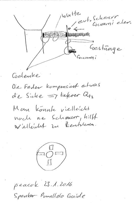

                    Ich habe auch noch diese Idee, jedoch weiss ich nicht was ich in den Gelenken nehmen sollte, auch so nen Fahrradgummi, oder Baumwolle vom TShirt, das wird richtig Belastet, so in ner Ecke. Da wäre der Spulenkörper aber schon sehr gut geführt so. Und das Gestänge? Karton getränkt mit Lack? Also so mit Kohlenverbundstoffen kann ich nicht dienen. Nen Hart Plastik Gestänge könnte man natürlich auch. Die Verbindungen würden mit nem coolen Baukleber verkelbt werden. Ne feine Schicht genügt da.

                          Stell dir die Spinne mal vereinfacht als senkrecht stehende, außen eingespannte Scheibe vor, die a) von einer axial angreifenden Kraft verformt wird, und b) von einem in der Mitte angreifenden Gewicht ...
                          Dann bewirkt a) eine Belastung auf Zug bzw. eine axiale Dehnung in allen Bereichen. B) hingegen ergibt oben eine Belastung auf Zug, unten eine auf Druck, und seitlich eine Belastung auf Schub/Scherung.
                          Nun bügelst du Rillen hinein - dadurch wird das Material für radialen Druck/Zug sehr viel nachgiebiger - und somit auch für axiale Bewegungen. Der Widerstand gegen Scherung bleibt jedoch erhalten - und darin liegt der ziemlich geniale konstruktive Trick der Erfindung.
                          Eine exakte Zentrierung bei gleichzeitig axialer Nachgiebigkeit hängt also an einer hohen Steifigkeit gegenüber Scherung bei gleichzeitiger Nachgiebigkeit gegenüber Zug und Druck. Die erreicht man durch Rillen und ein möglichst dichtes Gewebe, das zusätzlich noch verharzt wird.
                          So gesehen bewirken alle deine Ansätze vielleicht eine kleinwenig höhere axiale Nachgiebigkeit, auf Kosten einer weitgehenden Korruption der Zentrierung.
