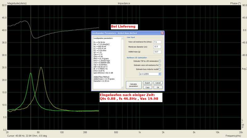

    Habt Ihr Ideen für mich, was man alternativ als Aufhängung verwenden kann?
    Ich will ein paar TMT selber abstimmen. Zerlegt ist das Teil. Aber die kleinen Spanngummi die ich verwende sind nicht langlebig würde ich mal sagen.
    Um jeden Tipp dankbar. Bin von qts 0.88 runter auf 0.72 und würde gerne da was schlaues einbauen, und dann wieder alles fein säuberlich verleimen.
    Die Gummi Sicke belasse ich, alleine macht die 0.65. Mir schwebt auch was billiges als Lösung vor. Sei es irgend ein Büromaterial etc...
    Mit dem 0.72 könnte ich nen Bassrefelx ca 30l/16Hz koppeln. Wäre mal zum testen.
    thx in front
    (DY166-9A 8Ohm Rdc 7.1, bei donhighends projekt steht 4Ohm?)

          Also hier mal ein paar Info Fotos. Es ist klar das noch ein paar Problemchen eintreten, so Resoanzen der sehr weichen Spinne dann, aber locker etwas Watte anwenden geht auch da, also nur auf die Ersatzspinne, z.b. zwischen die Gümmeli, aber nicht aufliegend am Chassis.
          Ich habe schon an Glasfaser gedacht, wie ne SpiralGalexy so 6 Stück. Zug nach aussen, aber nicht in Arbeitsrichtung.
          Bitte noch mehr Ideen, und danke an Alle. Und die schon geantwortet haben.

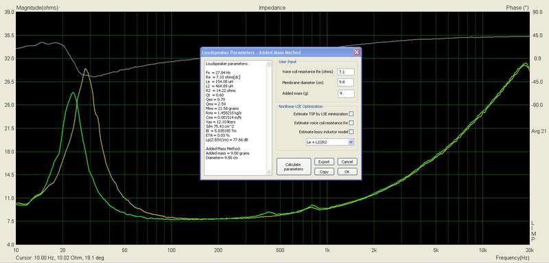

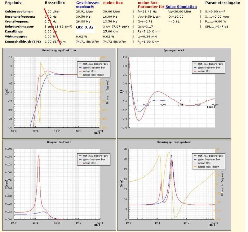

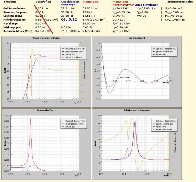

            Das Ziel ist:
            Das ist das Ziel in den Fotos, ich denke ich mach die 30Liter Variante.
            Wenn ich das hin krieg, dann kann ich mit nem Elefant in Gespräch treten. Im warsten Sinne des Wortes.
            Aber natürlich muss ich noch ein paar Berechnungen anstellen, k3 beim Reflexrohr und SPL dadrin. Ja es liegt noch etwas Arbeit vor mir.
            Die Rippel störren nicht, hat sowieso jede Bassrefelx Rippel, wo man Qts ab 0.44 Chassis verbaut.
            Als Info: Bassreflex mit Chassis Qts 0.44 haben 0.01db Ripple bis Qts 0.65 haben 0.98db Ripple, heisst aber noch nicht, das die schlecht klingen müssen.
            Also bin weiterhin froh um jeden Tipp zum Thema Spinne.

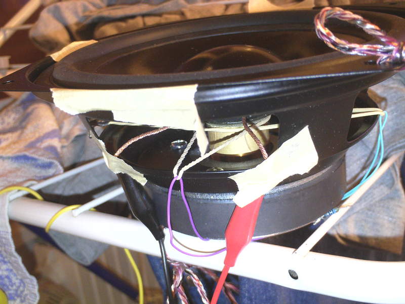

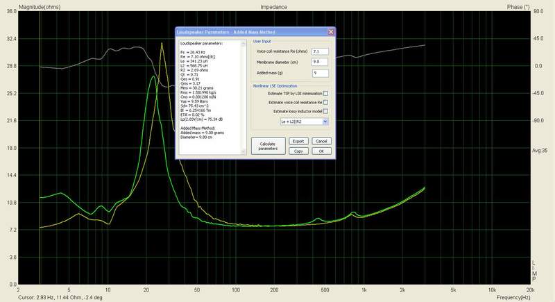

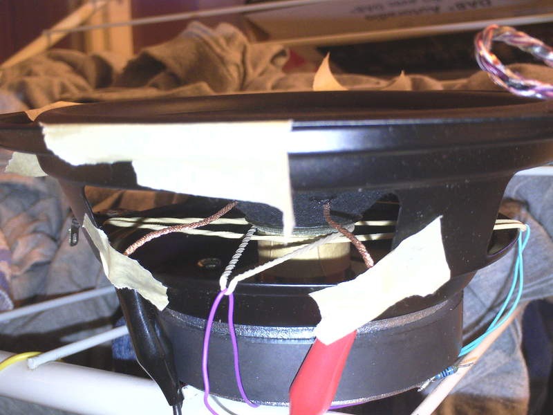

                      Gescheiteter Versuch
                      So das war mal ein Versuch, leider zuwenig lineare Führung. Sieht relativ hübsch aus dafür (qt 0.71)
                      Hier hat einer, zwei Spinnen, eine zeigt nach unten eine nach oben, und das patentieren lassen. Gut ist nicht das was ich brauch. http://www.google.com/patents/DE10321690A1?cl=de
                      Ich studiere gerade was mechanisches, ich sag mal aktiv mechanisch, weil dann hätte ich ein Gelenk drin. hmmm

                        Die gezeigte Konstruktion ist Blödsinn für eine Lautsprecheraufhängung - die soll zwar radial sehr weich sein, axial jedoch sehr steif, um die Schwingspule im Luftspalt exakt zu führen.
                          ... die soll zwar radial sehr weich sein, axial jedoch sehr steif, um die Schwingspule im Luftspalt exakt zu führen.
                          Oder auch genau andersrum

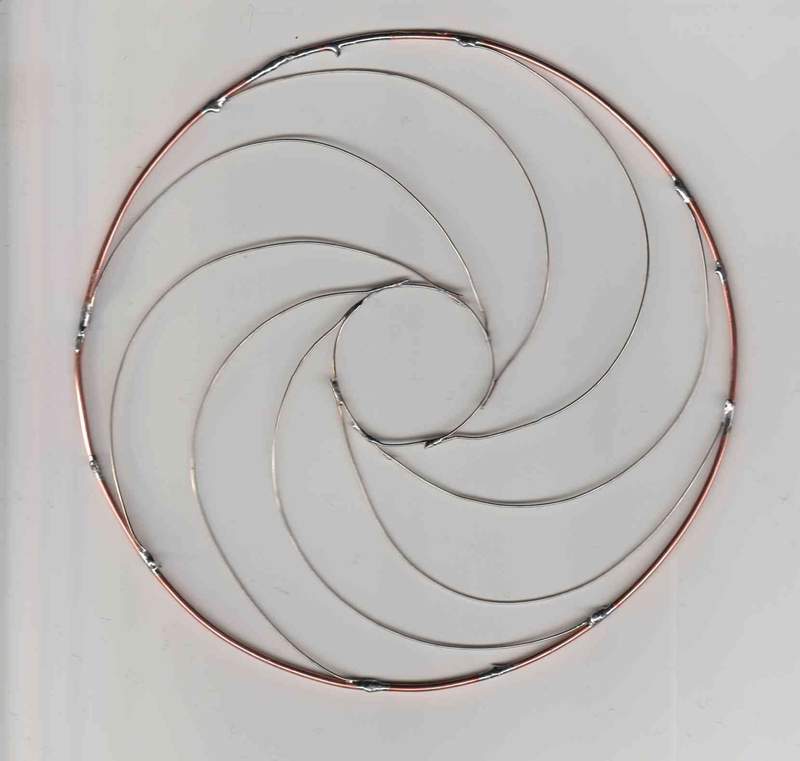

                            Wie wäre es mit Shims aus Federstahl? Das wäre dann so eine Art Blattfeder wie früher im Auto udn davor in Kutschen. Viel Feder - Wenig Dämpfer.
                            Oder Spiralfedern. Zwei Stück je eine ober- und unterhalb der Null-Lage. Davon drei Paare auf dem Umfang verteilt. Oder Feder-Dämpfersysteme aus dem Modellbau?
