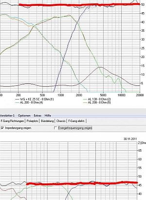

    Ich meine auch auch, es wäre sinnvoller, die Box zuerst zu simulieren, das geht auch mit der Ke-WG recht genau, wie ich bei der Concorde gesehen habe, max 2 dB Abweichung gab es dort. Auch die breiten Fasen kann man simulieren, indem man "gemeinsames Gehäuse" abschaltet und für MT und HT die jeweilige Fasenbreite eingibt.
    Oben Boxsim, unten Messung Visaton
    http://www.visaton.de/vb/showpost.ph...&postcount=370
    Dann des AFG am Hörort messen und korrigieren.

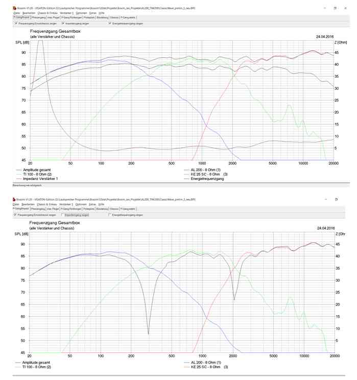

                  Vermutung. Dann ist ja ok. Jedenfalls stimmt der Übergang nicht. Da musst du ran. Die Flanken der beiden Chassis sollten gleich steil sei, dann ergibt sich beim Verpolen ein tiefer Einbruch. Wenn das nicht zutrifft, strahlt die Box auf Achse weniger Energie ab als unter Winkel.
                  Das siehst du auch in Boxim an der Phase. Schrieb ich schon.
                  Hier deine Weiche (oben) gegen meine (unten)
                  Nicht perfekt, aber die Richtung passt. Der HT sollte noch etwas steiler getrennt werden, besser bekam ich es bisher nicht hin.

                    So, ich habe mal den Optimierer benutzt und jetzt sieht es richtig gut aus. Ich habe - wie Uwe - Zweifel, ob die Phasengänge bei deiner Messung korrekt sind.
                    Das würde ich mal als Basismodell messen.

                      Hallo Jakob
                      Verwende Deine Importierten Messdaten
                      Importiere nochmals die Chassisdaten AL200, TI100, KE25SC aus der Datenbank
                      Bei allen Chassis:
                      Den Hacken bei F-Gang (Amplitude-Phase),
                      zu simulierende Box
                      SEO auf 0
                      Gehäuse integriert markieren
                      Deine Frequenzweiche verwenden, neue Trennfrequenzen bei 300Hz, 2100Hz
                      Simulation
                      Jetzt stimmen die Phasenbeziehungen
                      Noch besser wäre eine neue Messswertaufnahme bei folgenden Abstand
                      Al200 Sd=216cm^2 d=16.58cm,
                      d ist jetzt der neue Messabstand bei allen Chassis.
                      Gruß Richard
