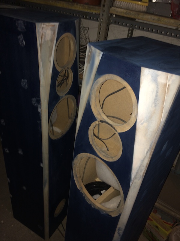

    Diese Woche stand ganz im Zeichen des Spachtelns und Schleifens.
    Dabei hab ich vorallem alte Fehler ausgebessert.
    - Damals hab ich leider vieles geschraubt.
    Das mag auf der Rückseite egal sein, aber auf den Seiten gefällt mir das gar nicht.
    - Ich weiß nicht was mich damals geritten hab, aber die Verbindungen wurden mit Lamello gemacht (grundsätzlich ja kein Fehler) aber zur sicheren Abdichtung wurde Silikon zwischen die Bretter gegeben.
    Das rächt sich natürlich schnell, weil damit mehr Bewegungsfreiheit ist als mit Leim -> Lack platzt ab, und das Verspachteln ist blöd mit dem flexieblen Gatsch.
    - Zustätzlich hab ich vorallem die Fasen bearbeitet, da diese ja möglichst alle gleich aussehen sollten (also gleiche Übergangspositionen usw.).
    Jetzt werde ich es aber auch schon wieder lassen, weil ab einem gewissen punkt macht man es auch nicht mehr besser.
    Ab nächster Woche beginnt vorsichtig die Lackiererei..
    Zuerst nochmals die Rollen testen und dann ein paar Schichten auftragen.

      Du willst auf Silikon lackieren?
      Soweit ich weiß, wird das nicht funktionieren.
      Lamello und Leim hätten auch mehr als gereicht.

        Sehen doch schon mal ganz gut aus! Hattest du sie schon geschliffen bevor du die Bilder gemacht hast?
        Bei meinem ersten Sub hatte ich auch die Fehler mit Silikon und Schrauben gemacht! Dann ging längere Zeit nix und Dann hat es mich gepackt und ich verspachtelte auch alles, das hielt nur nicht lange. Da sich der Sub zu stark bewegte!
        Aber irgendwann fängt jeder mal an und nur aus Fehlern lernt man etwas, außer der Vater oder Freund hilft einen aus mit nützlichen Tipps!
        Das dumme ist wenn man diese nur bekommt wenn es schon zu spät ist!
        Aber deine sehen ja gut aus und sollten im Gegensatz zu meinen Erstwerken auch wesentlich länger halten ... will man immer hoffen!

          Silikon ist übel, wenn lackiert werden soll. Am besten eine Sperrschicht aufkleben.
          Furnier 1-2 mm dick
          Furnier mit Vliesrücken
          3 mm MDF
          HPL (Resopal-Deckschicht)
          eines davon, nicht alles.

            Vielleicht kannst du ja das Silikon ausfräsen und die Fuge danach mit Holzkitt oder Spachtelmasse verfüllen. Das sollte der Immunität des Silikons gegen das Lackieren entgegen wirken!
              • 28884
              Ja, auch das sollte gehen. Wobei ich nicht sicher bin, ob die gespachtelten Stellen nach einiger Zeit "durchkommen".
              • Silencer
                • 13.07.2003
                • 732
                Kommt ganz auf die Temperaturschwankungen an! Und vor allem sollte Holzkitt den Vorzug bekommen es tritt bei weitem nicht so stark hervor wie Spachtelmasse!
                Ansonsten neue Gehäuse alla Sonja!
                Aber die Classic sollte zu retten sein, mit ein wenig Feingefühl und Holzkitt!
                  • 28884
                  Natürlich Holzkitt, entweder fertigen oder Leim+Holzschliff mischen.
                  • Silencer
                    • 13.07.2003
                    • 732
                    Was auch gut geht ist Montagekleber, da habe ich schon so einige Risse im Leimholz wieder dicht bekommen. Richtig reindrücken das der Riss oder dünne Schäden voll ausgefüllt werden und einen kleinen Huckel oben drauf ziehen. Dann aushärten lassen über Nacht am besten oder Tag! Schön plan schleifen und alles ist wieder dicht und man kann es perfekt über lackieren, und wenn man es richtig gut macht spürt man nicht einmal mit dem Finger den Unterschied! Hatte ich früher auch nicht gedacht macht sich aber echt gut!

                      Ja die Anfängerfehler...
                      Ja, das ist der Grund warum die Kanten die blaue Färbung haben.
                      Was ist der Hintergrund der Frage?
                      Allgemein zum Thema Silikon:
                      Ich hatte bereits bei der alten Version die selbe Problematik.
                      Dort hab ich leicht über die Stellen gespachtelt und dann einfach drüber lackiert.
                      Ob das dann daran primär Schuld dran war, dass so viele Stellen aufgeplatz sind, wage ich zu bezweifeln.
                      Da offensichtlich so starker Konsenz darüber besteht, dass das eine schlechte Idee ist, meine Gegenfrage:
                      Was erwartet ihr dass passiert wenn man da drauf streicht?
                      Weil offensichtlich hält die Farbe ja mal aufs erste...
                      Teilweise hab ich - dort wo das Silikon sehr stark ausfranste - abgekratzt und die entstandene Klusse mit Spachtelmasse gefüllt. Scheint mir die einfachste Lösung zu sein. Ev mach ich das noch bei den weiteren Stellen.
                      Spachtelmasse vs. Holzkitt: Total dämliche Anfängerfrage: was ist der Unterschied?
                      Ich verwende eine spezielle Spachtelmasse (was zweikomponentiges) welche
                      - laut Fachverkäufer - auch sicher die spezielle Farbe (auch was zweikomponentiges) aushält.

                        Ich wäre auch für selbstgemachten Holzkitt. Nimm MDF Mehl vom schleifen oder sägen (aber feine Späne von der Kreissäge), mische es recht trocken mit Weißleim und drücke es fest in tief ausgeschnittene Fehlstellen, ruhig feststampfen. Bessere Homogenität mit dem normel hergestellten MDF wirst Du nicht bekommen. Habe ich selber schon gemacht. Da kannst Du hinterher auch bedenkenlos lackieren. Eine Überhöhung und nach dem trocknen beischleifen ist dabei sehr hilfreich, da es beim trocknen logischerweise einfällt.
                        Silikon ist elastisch, des deutschen Handwerkers "Liebling", aber hier völlig fehl am Platz.
                        • Silencer
                          • 13.07.2003
                          • 732
                          Silikon hat eine man möchte sagen Lotus Blüten ähnliche Oberfläche. Da hält nichts drauf und das dt. Handwerk sagt auch: Was ich nicht kon kann Silikon!!! . Und ich bin Handwerker.
                          Silikon ist ein wasserabweisendes Dichtmittel mehr nicht, es klebt wie Sau, nur es hält nichts daran! Also ruhig einfräsen um den selbstgemachten Holzkitt einen besseren Halt zu bieten. Das sollten ruhig 5-7mm sein oder wenigstens!
                          Arcyl zum Beispiel lässt sich zwar lackieren platzt aber auch gern aus, da es auch flexibel bleibt.
                          Also jetzt richtig machen, damit später nicht Andere lachen!

                            Hallo ihr Lieben!
                            Also nochmals vielen Dank für eure Tipps und Ratschläge.
                            Ich hab mir das wirklich zu Herzen genommen und die Silikon-Stellen ausgeschabt
                            und mit Leim aufgefüllt, und darüber gespachtelt und geschliffen.
                            Damit bin ich nun auch wirklich zufrieden.
                            Nach etlichen Lackier-Roll-Sessions ist nun auch überall Farbe drauf.
                            ..das hat auch Nerven gekostet. Ich weiß schon, warum ich mir letztes Mal dachte, dass ich das nicht mehr machen will.
