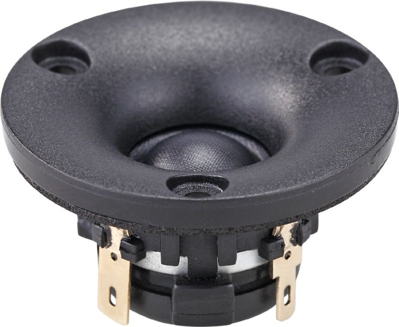

                  Auch auf die Gefahr, dass ich dafür gesperrt werde, hier ist eine 13 mm Kalotte mit 45 mm Montageplatte, Kurzhorn, geht über 40 kHz, kostet 'n Butterbrot und 'n Ei, fs 1.3 kHz, sieht mit einem 104 mm Chassis todschick aus.
