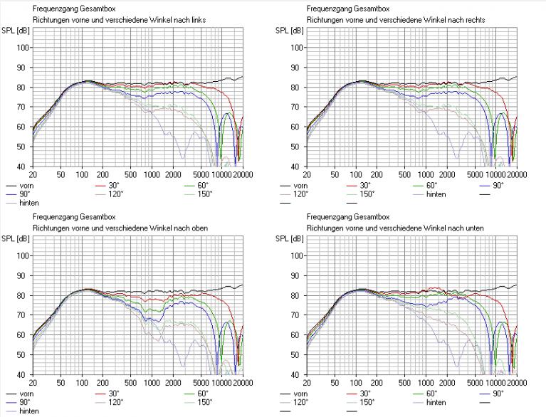

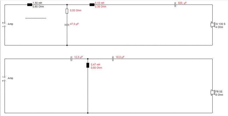

            Noch ein wenig an der Weiche gespielt..Frequenzgang nun weniger wellig im Mittelton. Delle bei 1,5 Khz weg und Überhöhung um 1 KHz auch geplättet. Fase auf 3 cm erhöht, um die Überhöhung von 2-3 KHz unter 30° zu plätten.

              hab auch mal an deiner Weiche gespielt

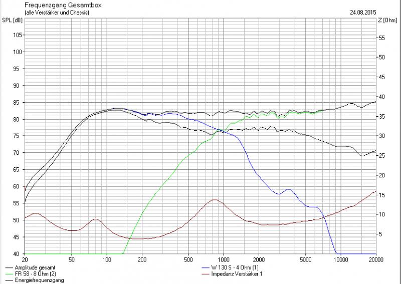

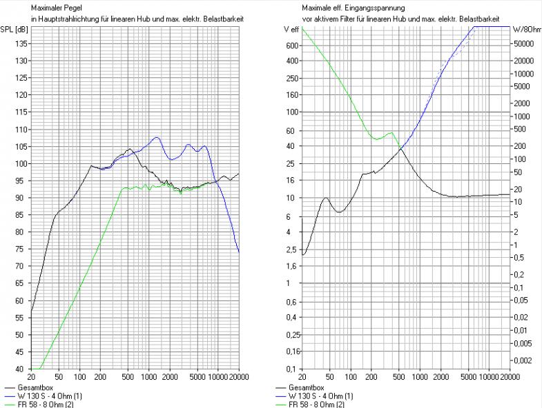

                  Mh..in beiden Fällen ist die max. Belastbarkeit des FR58 gesunken (von 15 auf 10 bzw. 7 W)...bei boeserody ist die Phase einen Tick besser. Das andere sieht ziemlich wellig aus..und max. 90 dB statt vorher 93/94 :/ Der 130er spielt hier schon zu hoch - mein erster Test lag auch in dem Bereich. Hat einfach zu hoch mitgespielt..klang nicht wirklich gut. Erst bei etwas um 1 KHz war's dann wie aus einem guß

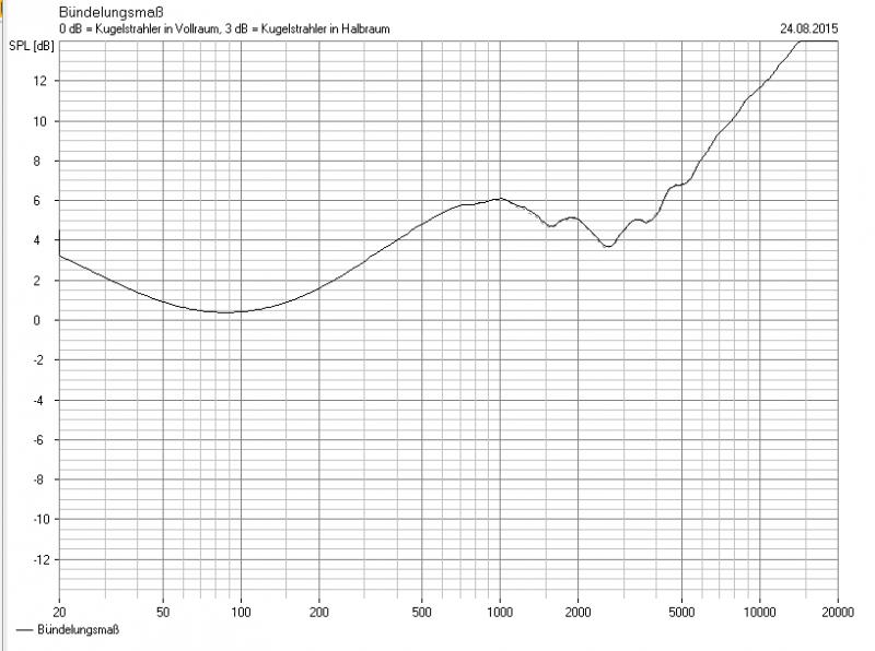

                  Weiche 3O hatte ich auch experimentiert. Man sieht hier aber auch, dass es sich kaum lohnt. Zudem wird hier die Bündelung ungleichmäßiger 0,5 - 2 Khz vorher fast komplett 4,5-5,5 und mit 3O-Weiche zw. 4 und 6,5.

                    Stell mal bei allen Projekten die Projekteigenschaften auf "Fein, 250 Punkte" (Das musst Du jedes Mal machen, weil Boxsim das oft wieder zurück stellt, auch wenn da 250 steht...) und die Range von 50-100dB, damit das überhaupt mal aussagekräftig wird.
                    Wenn Du natürlich ein Belastbarkeitsfanatiker bist, musst Du höher trennen, was aber klanglich deutlich schlechter sein dürfte, weil der W130S obenrum ordentlich resoniert.

                        Fein bzw. 250 Punkte hab ich immer...
                        Gemeint war deine Version. Die ist um 2..3 Khz extrem wellig - +/- 3dB Und hier ist auch der Wirkungsgrad (max Pegel - nicht bei 1 Watt!) bei maximal 90 statt vorher 94 dB bei gut 600 Hz tieferer Trennung
                        Ich bin kein Belastbarkeitsfanatiker. Nur hatte ich geschreiben, dass bei etwas mehr als Zimmerlautstärke der kleine sich langsam angestrent angehört hat, weshalb ich auf hohen Max-Pegel auslege, damit man nicht so schnell an die grenze kommt
                        Und ob der 90 oder 94 db als Grenze schafft ist nen großer Unterschied

                                welch ein Unfug. Deine Version ist in dem Bereich genauso wellig, wie meine. Stell Deine Version in Boxsim dar und schau, wieviele Punkte bei den Projekteigenschaften eingestellt sind. Sind es 250? Wenn ja, klick nochmal auf "fein". Du wirst sehen, dass sich dann etwas verändert. Boxsim hat da einen Bug. Das stellt sich auf grobere Auflösung zurück, obwohl da 250 (fein) angezeigt wird. Also, immer, wenn Du eine Datei lädst, immer erst einmal auf "fein" klicken...
                                Hier mal Deine Simu (durchgezogen) und meine im Hintergrund (gestrichelt)
                                Zum Thema "Welligkeit" solltest Du lieber schweigen...
