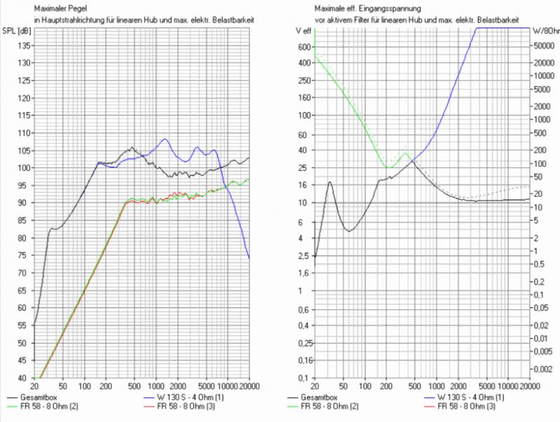

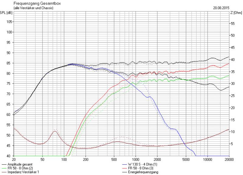

    Nach ein paar Simulationen mit den vier Chassis steht die Kombination fest: W130S (BR-HP)+ zwei FR58 (2-wege).

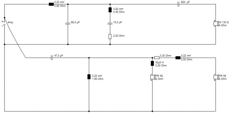

    Einen Testaufbau mit einem FR58 vorhin gemacht - bei etwas über Zimmerlautstärke (~14 qm und 2,5 m Abstand) kommt der an seine Grenzen..das hört man. Meine erste simulierte Weiche klang überhaupt nicht - der W130S spielte einfach zu hoch. Erst mit 2,2er Spule spielte er nicht mehr so weit oben mit, was auch sehr gut klang. Ich habe fast ne Stunde lang alles mögliche angehört..vor allem Frauenstimmen waren perfekt - habe öfter mal den Kopf gehoben und geschaut ob's tatsächlich aus dem kleinen Ding kommt (die kommen fast komplett über den FR58).
    Direktvergleich zu Classic Sonja (G20SC + AL130 + GF200): nett...seehr nett. Im HT etwas zurückhaltender - aber ich habe hier auch etwas gebremst. War wohl zu viel. Wurde bei der Simu mit zweien berücksichtigt.
    Boxgröße habe ich versucht so klein wie möglich zu halten: BxH ist bei 30x24. Tiefe wird noch berechnet. Die Box habe ich liegend gewählt - Aufbau ähnlich der Studio1. Die FR58 sind übereinander angeordnet.
    Tiefe wird noch berechnet, wenn die Inneneinteilung fest steht. Die FRs bekommen jeweils 1 Liter. Der W130er 10 Liter mit 32 Hz Abstimmung. Wenn man mit Sub nutzen möchte, reichen 6 Liter geschlossen um bei 80 Hz trennen zu können.
    Da die Boxen für den Schreibtisch gedacht sind, habe ich alle drei Chassis mit Beugung "unten" optimiert.

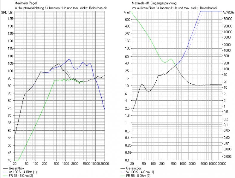

    Max-Pegel liegt bei gut 97 dB. Mehr kann man den zwei 10 Watt Zwergen anscheinend nicht abverlangen. Das reicht auch für mehr als nur den Schreibtisch
    Da ich Teilemäßig an sich alles da habe, wollte ich nächste Woche gleich mal bauen...die könnte ich dann zum Forentreffen mitbringen, falls jemand mal die FRs hören möchte
    Frage: muss ich den unteren FR im HT beschneiden? Normal sollte ja nur einer im Super-HT mitspielen wegen Interferenzen... Hatte hier arge Probleme mit der Phase als ich das versuchte :/ Habe einfach vor die zweite Chassi eine 0,1...0,2 mH Spule gehangen. Was ging: wenn beide HTs je eile Spule davor bekamen - logisch. Der "HT"-FR natürlich einen seehr kleinen Wert. Kann man das so machen??
    Frequenzgang gestrichelt: mit der deaktivierten Korrektur bei den FRs (siehe Screenshot Weiche)

      Zwei, da der 5 dB weniger als der FRS5X macht - mit einem musste ich den W130S stark bremsen... zudem ist der Frequenzgang an sich viel ruhiger mit zweien. Mit einem musste ich da viel nachkorrigieren. Hier ne einfache Weiche zweiter Ordnung ohne Korrekturen. Fertig

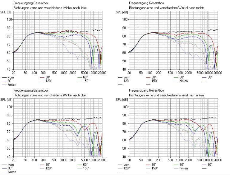

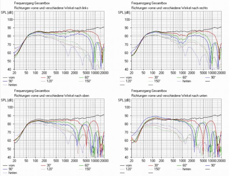

            Schau Dir zudem mal das Verhalten unter Winkel an. Ich würde das so nicht wollen...
            Gruß Alex
            • AlphaRay
              • 24.06.2009
              • 2308
              Nach links ist doch Top..bis auf ne kleine Überhöhung unter 30°.
              Die Teile sind als Schreibtisch-Lautsprecher gedacht. 0,5 - 1 Meter hörabstand. Vertikal hast du da ne Abweichung von vielleicht 1°, wenn du die richtig ausrichtest
              Ich habe aber gestern mit den Sonjas verglichen bzw. kenne ja durch diese meine Songs. Es hat trotz Testaufbau und nicht ganz korrekter teile mit einem FR58 top geklungen. So realistisch kenne ich Frauenstimmen bisher nur von den Sonjas.

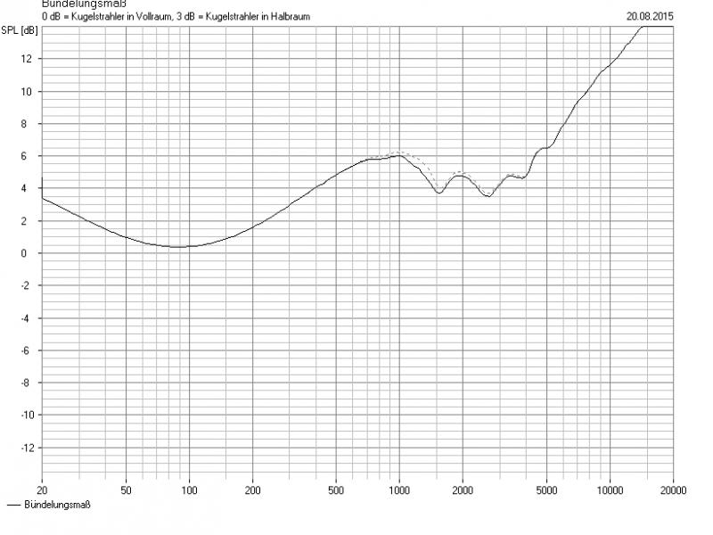

              Vertikaler Einbruch liegt ja an meiner noch offenen Frage (Interferenzen): wie kann ich den unteren im Superhochton beschneiden, ohne dass die Phase kaputt geht?
              Aktuelle Lösung ist: in serie vor den oberen ("HT") eine z.b 0,05 mH spule und bei dem unteren ("MT") eine 0,33er...dann sieht das ganze schon besser aus.
              Hier mit 0,05 und 0,22 mH + 3,3 R. So ist die Box bis etwa +/-15° top und sogar für "kleine" Heimkinos zu gebrauchen

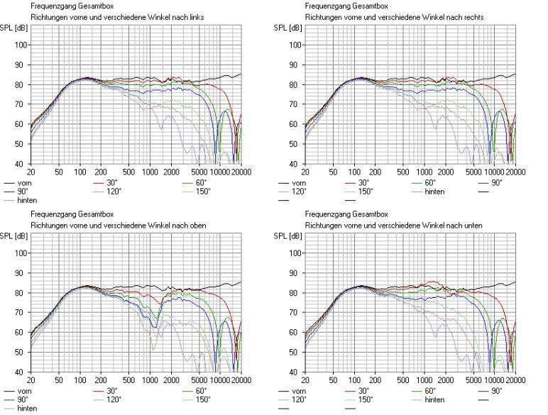

                Ein wenig angepasst...u.a. Gehäusegeröße und Position der Chassis.
                Jetzt ist auch der Fequenzgang nach rechts etwas "korrekter" - der es ja eigentlich sein sollte.
                Die Box ist jetzt allerdings für freie Aufstellung. Ohne Beugung und mit Fasen auf allen Seiten.

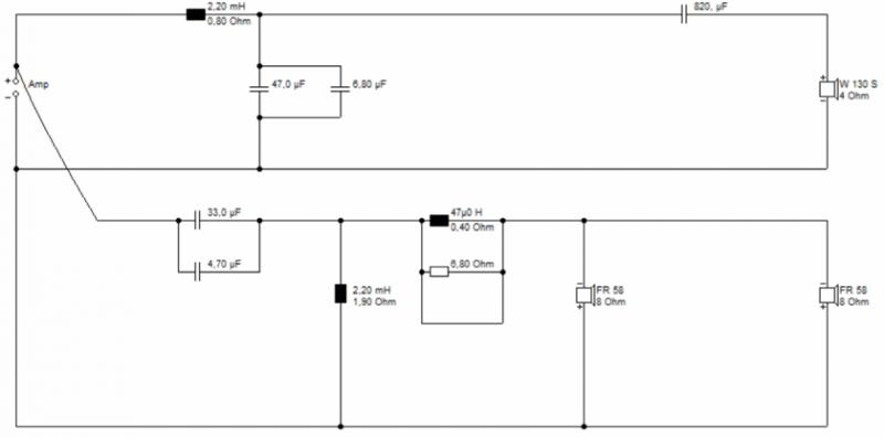

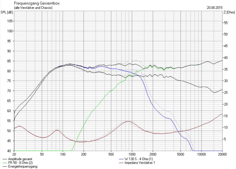

                    Das die Version mit einem...Weiche nach dem Probehören gestern abgeändert. Hört sich gut an - nur nicht, wenns etwas lauter wird. Dann eher angestrengt. Bei 2-6 KHz kommen hier auch ganze 4-5 dB weniger als bei zwei der BBs. Hab vermutet, dass es daran lag..es war schon recht laut.
                    Weiche auch mittlerweile vereinfacht und Gehäusegröße/Chassipositionen angepasst

                      Ich werd den dann erstmal mit einem bauen. Der Widerstand ist hier schon mal raus geflogen vor'm FR58er - vielleicht reicht das dann schon von der Lautstärke her. Werd dann berichten
