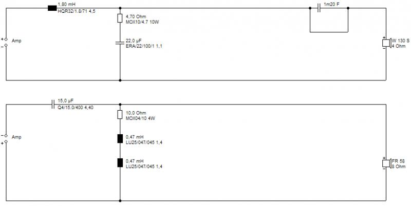

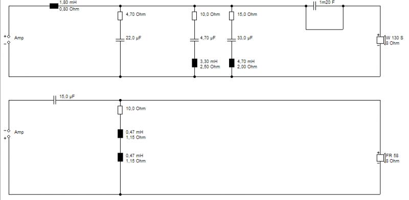

            Die vorerst endgültige Version steht schon fest..die Teile sollten heute in der Packstation ankommen.
            Es sollte immer noch eine Low-Cost Box werden - die Weiche kommt so schon auf 15 € je Box. Tiefpass-Kondensator weg gelassen (5 €) und korrektur durch einen Widerstand ersetzt. Der FR hat zwei 0,47er Luftspule in Serie bekommen, da diese nur 1,4 € kosten (0,45 mm).
            Kleine Korrekturen mit zusätzlichen Spulen oder Kondensatoren sind möglich. Kleine Werte habe ich ohne Ende Daheim. Und Spulen für Korrekturschaltungen kann man mal schnell wickeln.
            Eine Korrektur müsste noch im Übernahmebereich hin. Die Delle um 1,4 Khz stört mich noch... aber erstmal schauen, inwieweit die in echt stört. Muss dann auch langsam die Arta-Box und FRS8M-Kalibrator zu ende bauen. Die hatte ich mal angefangen...
            Tiefton würde schöner aussehen, wenn man die 8-Ohm Version nutzt (!). Dies kann man noch im Projekt berücksichtigen - ich habe aber zwei ungenutzte 4-Öhmer hier, weshalb diese im Projekt gelandet sind.

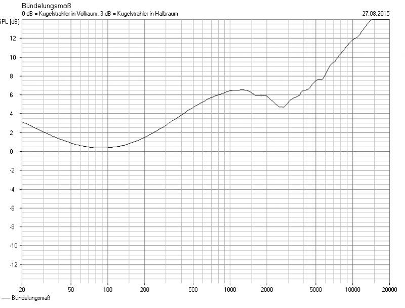

            Ich habe die Chassispositionen leicht angepasst sowie die Fasen wieder kleiner gemacht. Die Abstrahlung nach oben/unten ist dadurch auch etwas besser. Bündelung ist nun auch schöner. Trennfrequenz etwas höher. Und die Phase ist verbessert.
            Bei direkter Aufstellung auf dem Schreibtisch gibt's sowieso noch eine leichte Anhebung im Tiefton, weshalb ich den hier weiterhin flach halte. Ansteigender Frequenzverlauf ist ja sowieso gewünscht, da Breitbänder.
            Die Weichen kommen bei IT auf 30 € - mit Versand sinds also um 18 € je Box. 22 + 8 € für die beiden Chassis. 8 € 19er MDF. 4 € Dämmwolle 2 €.
            Gesamtkosten für ein Paar = ~120 €

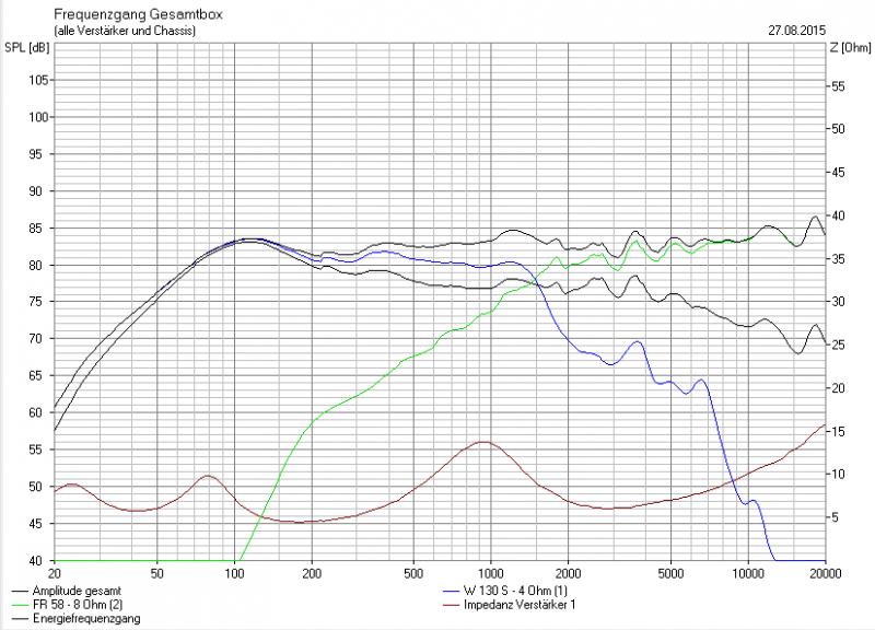

              Hier mal zum Vergleich der Simu der Frands ( http://www.visaton.de/vb/showthread.php?t=27288 ) vs. Messung - deshalb hoffe ich auch, dass es hier so gut passen wird:

                Das wird schon funktionieren. Und der FR58-8 wird auch etwas um die 20Watt bringen bei Trennfreqenz, so gefühlsmässig. Leider geht er etwas ins + bei F-Gang-elektr. Aber das geht gut.
                Ich würde aufjedenfall auf den 1200uF verzichten, dafür die 1.8mH als Glockenkern (Billiger) und mit möglichst kleinem Widerstand (0.15Ohm rum).
                • AlphaRay
                  • 24.06.2009
                  • 2308
                  Wie gesagt..die Teile sind unterwegs bzw. seit ner halben Stunde sogar da Hab ne Rollenkernspule genommen. Glockenkern sind nicht soo gut... Preisunterschied war auch nicht sehr hoch.
                  Dass der Hochpass weggefallen ist hatte ich auch geschrieben Ist ja auch in der Weiche deaktiviert..

                    die Simu der Frands ist schon erheblich besser, als Deine Simu. Hören wollte ich beide nicht...
                    Gruß Alex
                    • AlphaRay
                      • 24.06.2009
                      • 2308
                      Moin,
                      Wie geschrieben: mit 8 Ohm version des W130S siehts die hier auch schöner aus...und es ist nen anderer BB.
                      Es ging mir nur um den aufstiegenden Frequenzverlauf, den man beim BB einhalten soll. Bei euren Simus habt ihr die wie nen normalen 2-weger abgestimmt mit nem Loch mit MT. Das klingt dann zu dumpf.

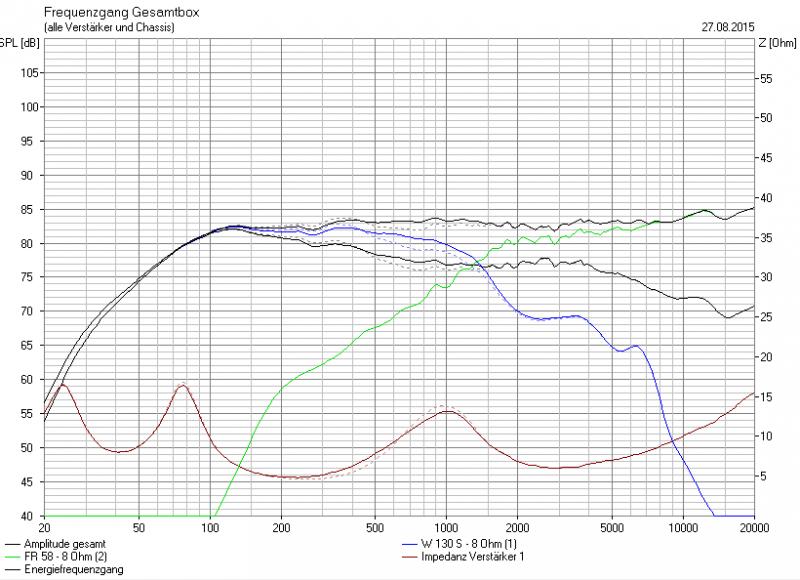

                            Das wäre dann mit der 8-Ohm Version des W130S. Zwei Korrekturen eingebaut: für den "Hubbel" und für die "Beule" die der 8-öhmer zw. ~300 und 1000 verursacht.
                            Der Rest original belassen. Wolle beim W130S von 200% auf 100% verringert. Die eine Korrektur (mit 3,3 mH Spule) kann oben bei der 4-Ohm Version auch verwendet werden (entfernt den Hubbel direkt vor'm Übernahmebereich). Die zweite Korrektur mit 4,7er Spule ist das einzige was sich ändert.

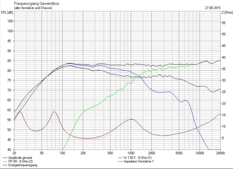

                              Eingesetzt auf dem Tisch ändert glättet sich der FG unten:
