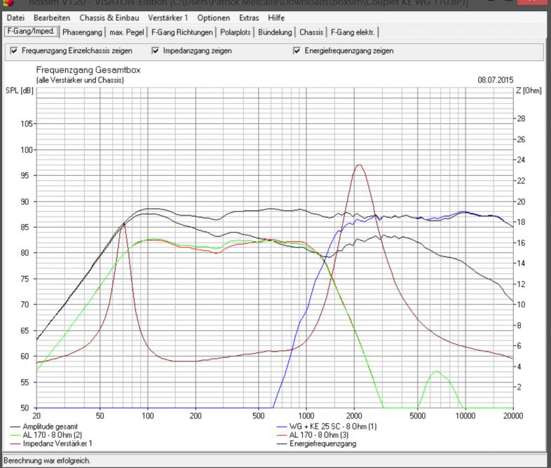

    Nein, so läuft das nicht mit der Simu
    Ich schrieb "verzichte auf ca. 5dB"... Das bezog sich selbstverständlich auf den gesamten Übertragungsbereich. Du hast jetzt einfach nur den Tiefton leiser gemacht, das wird furchtbar dünn und substanzlos klingen. Wenn Du jetzt aber den Rest auch auf ca. 87dB runterziehst, dann hast Du erfolgreich Tiefgang gegen Wirkungsgrad getauscht
    Tendenziell brauchst Du dafür eine dicke Spule die mit einem kleinen Widerstand überbrückt wird vor den ALs. Und beim Hochtöner einen Spannungsteiler. Und vielleicht noch den einen oder anderen Saugkreis...
      Klingt nach einer größeren Baustelle. Ich versuche mein Glück - danke für die Anweisungen und weiteren Tipps!

                Das mit dem Spannungsteiler habe ich hinbekommen und HT auf circa 87db abgesenkt. Den anderen Part schaffe ich jedoch nicht
                  LR10 und 1,5 Ohm ganz vorne vor den Tieftonstrang. Dann weiter hinten noch den TP bissl anpassen und/oder einen Saugkreis.
                  So oder so ähnlich sollte es gehen.

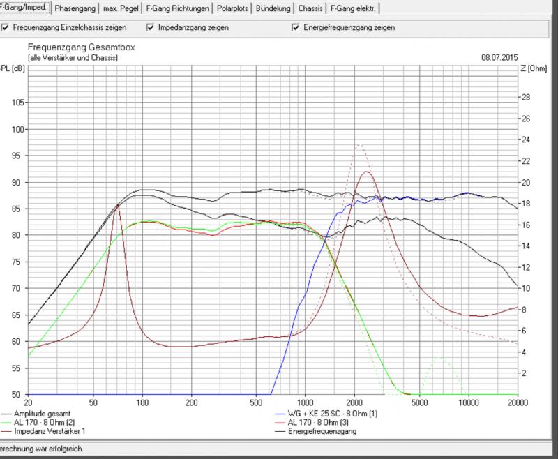

                      Habe die Frequenzweiche glaube ich erfolgreich angepasst, wenn auch ohne weitere Saugkreise; das Ziel ist mehr oder minder damit erreicht.

                        Hier zum schnellen Überblick:

                          Aber der 1,5 µF muss kleiner werden, 0,33 oder 0,47, sonst kommt die Reso des AL 170 durch. Und zur Sicherheit (des Verstärkers) noch 4 Ohm davor. Den Rest macht ja das Audysee.

                            Toll!
                            Wieder etwas dazugelernt.
                            Aber wohin die 4 Ohm?
                            Zerschießt an jeder Position die ich gewählt habe den Frequenzgang.
                              • 28847
                              In Serie zu dem 0,33µF. Die Änderungen im FG sind nur minimal und soo genau ist Boxsim auch wieder nicht.
                                Hab mal noch bissl Feintuning betrieben. Sieht hübscher aus
                                GHP hattest jetzt vergessen... Ich hab wieder einen reingemacht, das glättet den häßlichen Buckel im Oberbass und geht dafür noch ein paar Hz tiefer.
                                So siehts echt gut aus, WENN die Realität einigermaßen mit der Simulation übereinstimmt, gibt das eine richtig gute Box.
                                Mögliche Trennung irgendwo zwischen 40 und 50 Hz
