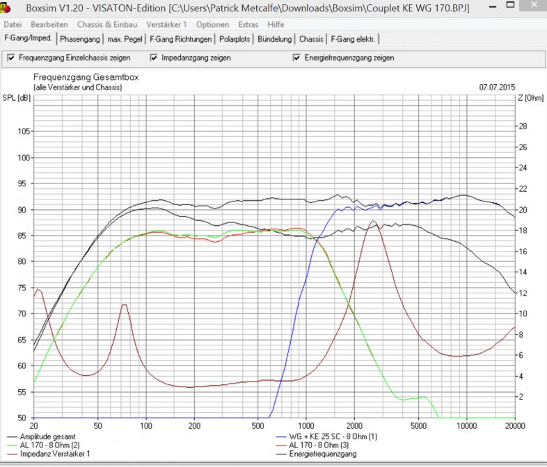

    ich plane gerade dieses ziemlich ungeschmeidig klingende Projekt
    Als Weichenbasis habe ich die Standcouplet von Pansen missbraucht und diese an die AL170er angepasst. Somit habe ich als Basis erprobte Parts und habe dem ganzen ein wenig mehr Tiefgang und Wirkungsgrad verschafft.
    Würde mich freuen wenn jemand das Projekt "absegnen" könnte:

    Die Simu sieht gut aus, ist aber nur eine Simu, da wirst du noch fein abstimmen müssen. Bei den Al 130 stimmte die Simu recht genau, ob das bei den Al 170 so ist?
    Die Al 170 werden aber nicht auf die Schallwand passen mit 2 cm Fasen und 19 Breite.
    Aber bitte tiefer abstimmen, 45 Hz ist zu hoch, wenn da tiefere Frequenzen kommen, werden die Al 170 zu viel Hub machen, worauf sie oft mit eingeknickten Membranen reagieren.
    Aber in jedem Fall interessantes Projekt, bitte weiter berichten. Viel Erfolg.
      Danke für den Hinweis, habe vergessen neue Werte einzutragen.
      So ergibt sich aber der beste Wirkungsgrad und Maximalpegel, rein auf die Simulation bezogen. Da ein Subwoofer vorhanden ist, trenne ich lieber bei 40-60hz -> Das müsste doch reichen um den Hub unter Kontrolle zu bekommen (?)
      Danke dir. In den Sommerferien geht der Bau los. Mit verjüngten Seitenwänden und ansteigender Front.

        Wenn du einen Sub verwendest UND die LS mit aktivem Hochpass betreibst, geht das. Dann würde ich aber geschlossen bauen. Klingt sauberer und passt besser zum Sub.
            Da hast du sicher recht, leider suche ich aber nach etwas anderem:
            Bei jeweils 15l pro AL 170 würde das geschlossen nur knapp unter 100hz gehen; der enorme Wirkungsgrad zahlt sich somit dann nicht wirklich aus, da der Sub leistungstechnisch nie mitkommen kann (Maxpegel liegt im Schnitt immerhin bei mehr als 110db).
            Zur Zeit besitze ich die Bijou 170 (3x) und wollte nun Boxen bauen die man tiefer trennen kann, um dann meinen Sub auf GHP umzubauen um mehr Tiefgang zu erreichen.

            Das dieses PProjekt nicht perfekt zu den Bijou 170 passt ist klar. Der Fokus liegt aber mehr auf Musik in Stereo als auf Film in 5.1 mit maximaler Homogenität.

              In 15l cb liegt der -6dB Punkt für die Übernahme zum Sub bei knapp 60 Hz. Ich dachte das sei Dein Ziel?
              Ansonsten, wofür brauchst Du bei einer so kleinen Box 92dB Wirkungsgrad? Hast Du nur 3W Verstärkerleistung? Verzichte auf ca. 5dB, mach GHP, bei Bedarf sogar noch weniger Volumen, und Du kommst sauber bis locker 40Hz runter.
              Bei einem 2-Weger eine so hohe BR-Abstimmung nix gut! Da kommt mehr aus dem Röhrchen als Dir lieb ist...
              Plus die ungleichmäßigere Phasenlage gerade im Übernahmebereich
              Noch etwas verstehe ich nicht: Warum kommt der Sub nicht mehr mit, wenn er etwas höher laufen muss? Hast Du einen 24"er mit 1kg bewegter Masse? Weil alles andere hat mit 60 oder 80 Hz keine Probleme, ganz im Gegenteil, die gibt fast jeder gängige Sub ohne Korrektur eher noch lauter wieder als 20-40 Hz.
              Gruß, Martin
                      Das ist wahr. Habe mich immer nach -3db gerichtet, und war deshalb "in Sorge".
                      Verstärkerleistung ist mehr als genug vorhanden; mir gefiel nur der hohe Wirkungsgrad vom technischen Aspekt. An dem GHP arbeite ich gerade. Danke für die weiteren Tipps.

                      Ich habe einen 12"er CB in 60l. Mein Gedankengang war, dass ich durch die tiefere Trennung zusätzlich durch einen Kondensator, oder aktiv noch mehr Tiefgang am Sub rauskitzeln kann. Und ich will einfach mal wieder was bauen, was zudem noch potenter ist als die Bijou 170 (nicht das die nicht potent genug wäre ).
                      Was wäre denn eine vernünftige DSP/Verstärkerkombi? Am besten mit min. 6 Kanäle. dann könnte ich auch den Sub darüber realisieren. Das ganze sollte mindestens genauso gut/umfangreich sein wie der Denon AVR x4100 den ich eigentlich erwerben will - gibt es das denn? Natürlich auch zu einem ähnlichen Preis.
                      Wäre das dann etwas in die richtige Richtung (2x10 Liter CB)? Oder ist da die Belastbarkeit unter 100hz nicht stark eingeschränkt? Bin nicht so der Boxsim Guru.
