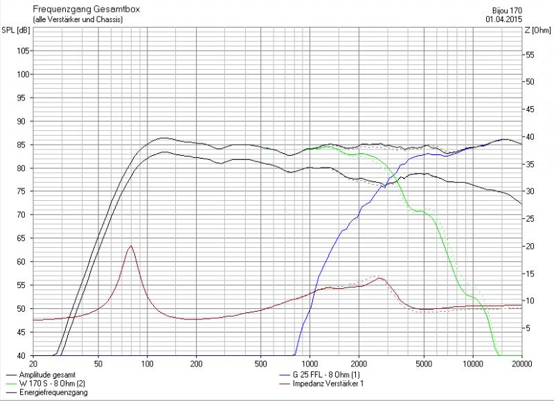

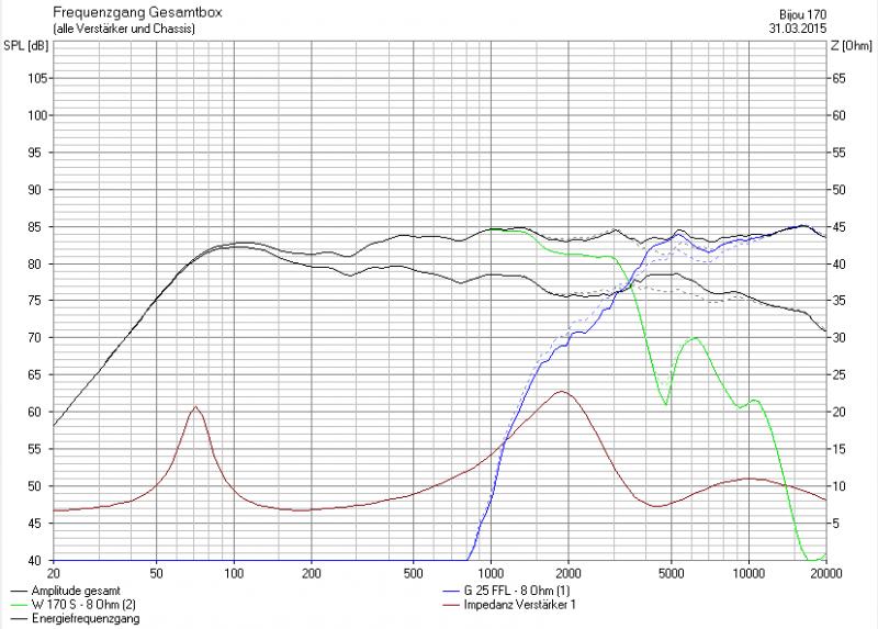

    Also mein Vorschlag wäre - wenn der Preis eine Rolle spielt - W170S + G25FFL zu nehmen. Wäre optisch und technisch einigermaßen recht nahe bei der Bijou 170..nur um einiges günstiger (30 + 50 € für die beiden Chassis). Ich habs mal "Bijou 170 Semilight" genannt

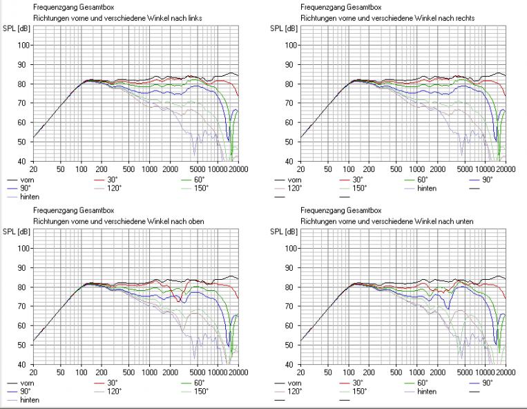

    Habs mal schnell simuliert...Verlauf ist sehr ähnlich zu der Bijou 170. Weichenteile angepasst - Anzahl der Teile ist identisch geblieben. Ausgangssimulation ist die Bijou 170 aus der BoxSim Datenbank.

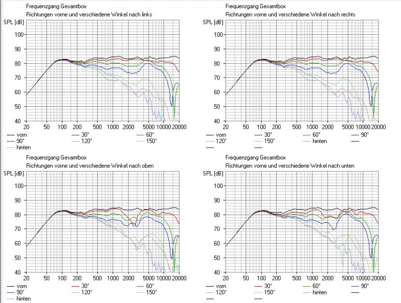

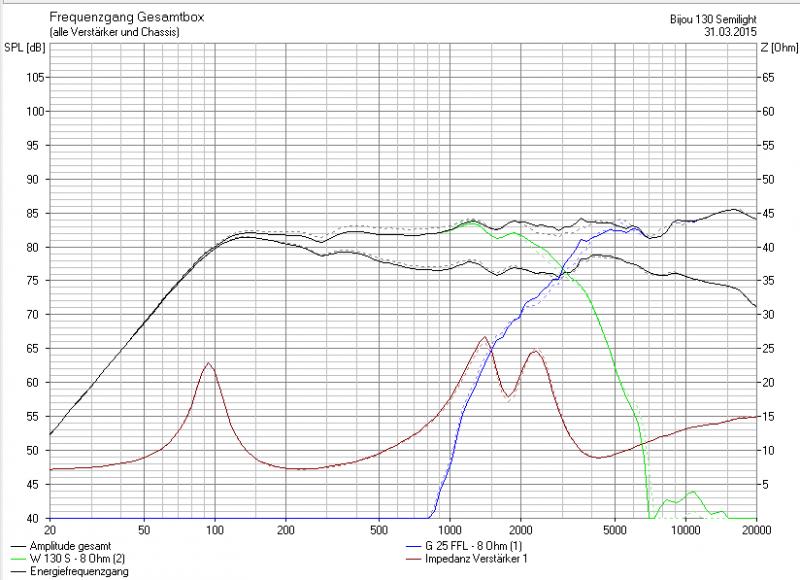

        So...hier die Bijou 130 Semilight mit W130S:
        Habe die Front von 24x36 auf 21x30 cm verkleinert. Tiefe müsste entsprechend des benötigten Volumens verkleinert werden.
        Hier erstmal 4 Liter genommen. Sechs dürften besser sein für den 130er. Entsprechend der neuen Frontgröße + Chassisvolumen dann die Tiefe neu berechnen.
        Sollte noch mal wer drüber gehen..habs nur Quick&Dirty zusammen gesetzt
        "Die Surrounds mit dem W170S und die Back Surrounds mit dem W130S." - wieso das? Also wenn, dann alle Surrounds identisch - sieht schöner aus + klingt dann auch einheitlich. Die Weiche der 130er dat drei Teile mehr, da hier nen Buckel korrigiert werden musste. Wenn du den Platz hast, dann mit W170S alle vier bauen. Das Gehäuse sollte sich auch hier etwas in der Höhe und Tiefe verkleinern lassen. Volumen darf auch verkleinert werden, da hier nur die Übergangsfrequenz zum Subwoofer erreicht werden muss.

            Dein Receiver kann einmessen und korrigieren? Durch Wand und Eckaufstellung wird sich der Tieftonbereich anheben. Dazu kommen unregelmäßigkeiten im Mittelton...
            So etwa sieht die B170SM an der Wand aus (8 Liter geschlossen):

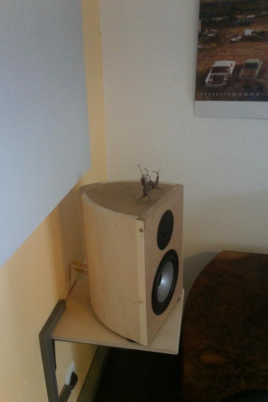

              Die Bijou 170 ist doch auch für die Wandaufstellung konzipiert, oder nicht?
              Die stehen bei mir genau an der Wand auf einem Wandregal.

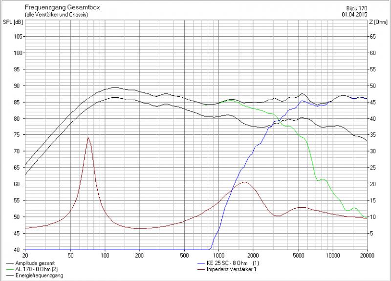

                Dann schau mal im Receiver nach, was der bei den Bijous korrigiert hat - so sehen die laut simu direkt an der Wand aus.
                Hatte mich schon gewundert, weshalb der Tieftonbereich so flach ausfällt...weil die ja schon ein wenig drauf optimiert ist an die Wand angebracht zu werden. Bei der Semilight kann man das natürlich auch etwas stärker machen. Also dass der Bassbereich stärker abfällt.
                Das ganze wird ja unten herum noch ein wenig beschnitten, da ja der Subwoofer bis 80 Hz übernehmen sollte - die Bijou wird dann auch entsprechend gefiltert und fällt flacher ab. Dafür müsstest du die aber auf SMALL stellen.
                Anbei noch mal die Bijou170 an der Wand mit aktivem 18 dB Filter bei 80 Hz. So schaut das schon besser aus

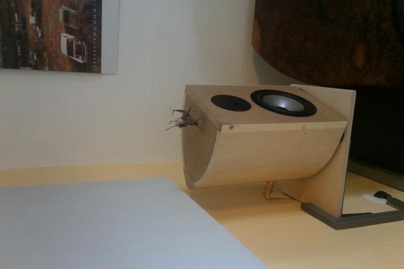

                  Der Center steht nur gerade im Werkraum:

                    Ja. Alleine durch die interne Weiche (Trennung zum Sub) wird die Bijou schon genug gelättet. Dadurch dass die selbst im Bass stärker abfällt und du die Boxen auch nicht direkt an der Wand hast, passt das gut
                    Habe hier mal "Bijou 170 Semilight Wand" erstellt - 80 Hz Aktivfilter + Weiche leicht angepasst, dass es hier ähnlich wie bei der großen Bijou ausschaut. Da braucht der Receiver auch mehr so viel korrigieren

                      Was heißt ich habe die Boxen nicht direkt an der Wand? Mehr an der Wand geht doch gar nicht (?)

                        Bitte Die sehen auf bem Bild angeschrägt aus. "Direkt" an der Wand verstehe ich mit der Rückwand angeschraubt
                            Ja die zwei Zentimeter machen aber wohl kaum Unterschied:
                            (Fehlt noch die Fase und das Furnier - und die Bilder sind echt grauenhaft, sorry)
                              • 5984
                              Die Form ist cool. Wenn die so auf den Hörplatz eingewinkelt bleiben (mMn gute Idee) würde ich an dem Haltebrett die überstehende Schräge abschneiden.
                              Habe es mal gedreht, ist Nackenfreundlicher

                                Das mit dem abschrägen ist eine gute Idee; werde ich mal umsetzen. (Nur optischer Vorteil oder auch wirklicher Vorteil?)
