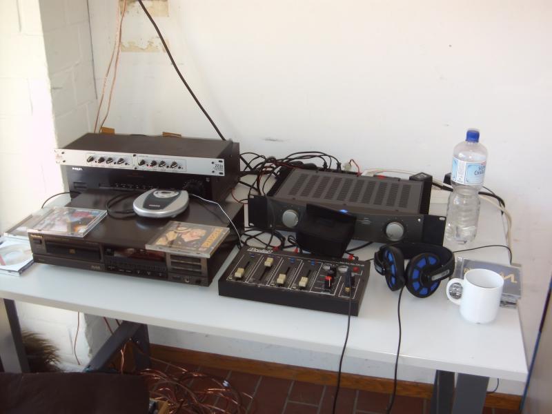

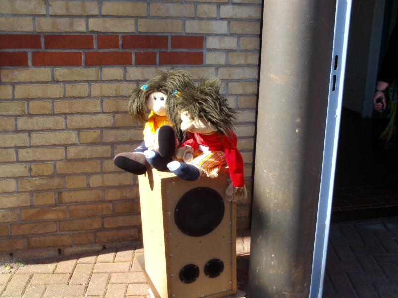

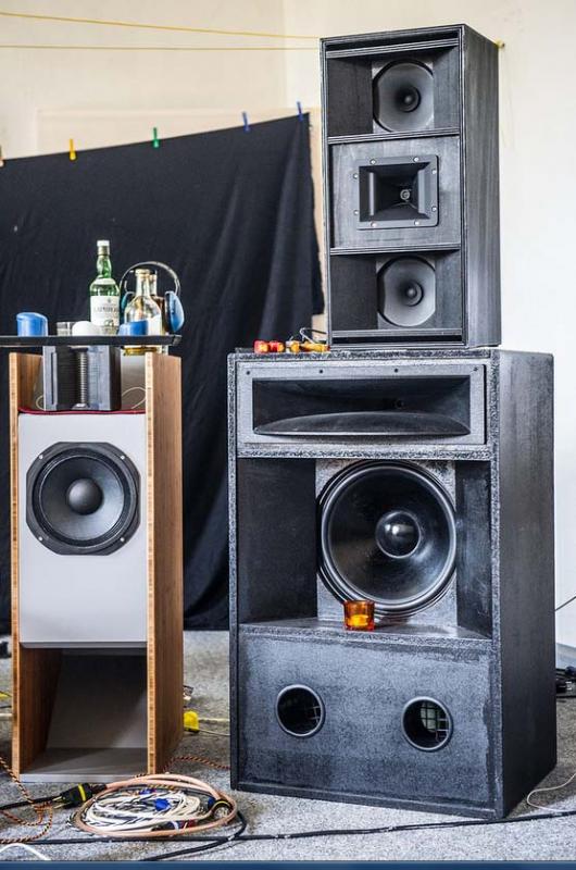

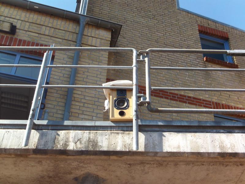

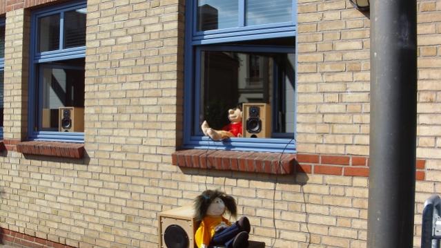

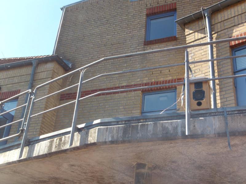

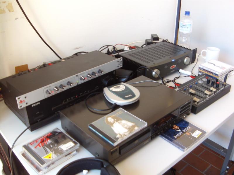

                Anbei einmal einige Fotos vom jetzigen und vom letzten Sommerfest , damit man auch einmal mein jetziges Equipment sieht.
                Subwoofer WSP 21 DV , Mittelhochton WS 13 NG mit Isophon KK10 Hochtöner.
                Klingt gut, kommt aber auch an die Grenzen. Der WS 13 NG ist einfach zu schwach und zu klein, um den oberen Bassbereich auszufüllen.
                Der WSP 21 DV kann ganz schön Powern, in dem von mir verwendeten Subwoofer auch sehr tief, aber kommt auch an seine Grenzen,bzw. ist zwar nicht zu leise, aber läuft manchmal doch teilweise am Limit. Entweder nehme ich in Zukunft 2 WSP 21S in 2 kleineren Gehäusen, oder einen, noch zu kaufenden, 10 Zoll PA Tieftöner, auch in recht kleinem Gehäuse. Die WSP`s haben allerdings mehr Tiefgang.
                Ich muss noch dabei erwähnen, das die ganze Anlage sowie Zubehör in einen VW Lupo passen muss. Auch muss ich die Teile vom Gewicht selbst tragen können.
                Darum kann ich die gutgemeinten, aber schwergewichtigen und großen Beispiele leider nicht übernehmen. Mein Subwoofer bringt mich und meine Platzmöglichkeiten schon an die Grenze. Da soll auch noch etwas verändert werden bezüglich Größe und Gewicht.
                Dieses Jahr hatte ich noch einen kleineren Kofferverstärker für einen gesonderten Einsatzzweck dabei, und der Wagen war voll.
