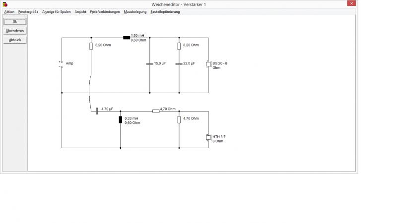

    Vorhanden sind einige Pläne für Frequenzweiche, wobei ich mir nicht sicher bin, ob das alles so richtig ist.
    (Irgendwie bekomme ich die Qualität der Anhänge nicht richtig hin. )
    Beispiel 1:

    ich würde den HT deutlich höher trennen,
    aber zu dieser kombi gab es schon eine weiche.
    Mfg aus Dortmund

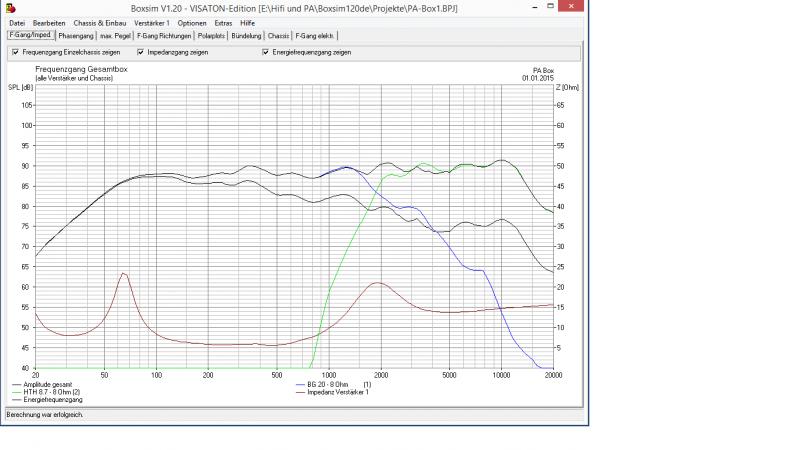

      Ja, die von mir aufgeführte weiche ist nicht unbedingt die Weiche, die ich letztendlich nehme. Es ist recht schwer, den BG20 und das HTH 8.7 vernünftig zu kombinieren. Irgendeiner spielt nie richtig mit in der Simulation. Ich habe einmal versucht mit höheren Trennfrequenzen, das geht auch, aber die Weiche wird dann recht aufwendig.
      Trenne ich tiefer, kommt das Horn an seine untere Grenzfrequenz, allerdings wird es in dieser Kombination sowieso nicht sehr hoch belastet. Ist eine ganz schöne Fummelei. Über Wochenende muss ich mir erst einmal überlegen, ob ich erst ein einfaches Gehäuse aus Spanplatten baue, um es an und auszutesten, oder direkt mit Multiplex etc.
      Die im Anhang ausgeführte Weiche trennt z.B. höher, ist aber schon sehr Bauteilehaltig. Hatte ich vorhin mit Hilfe des Boxsimweichenberechners ausgetüfftelt. Glaube allerdings nicht, das ich die nehme. Hatte vorher eine ganz gute, und hatte beim rumprobieren alles wieder versaut. Bzw. die vorherigen werte nicht notiert. Und auch nicht abgespeichert.

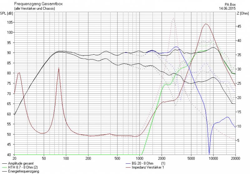

                    ubix...schau dir das mal an..2007 hatte schon wer ne nette Simu mit HTH als 3-weger geplant:
                    http://www.visaton.de/vb/showpost.ph...63&postcount=8
                    Trennfrequenz lag hier bei etwa 4 Khz - was für so eine Chassis viel realistischer wäre.

                      Hab mir mal deine SImu angeschaut..mh..also den BG habe ich mal etwa 20 Hz höher abgestimmt und die Wolle entfernt - dadurch spielt er mehrere dB mehr im Bereich um 50-100 Hz. Maximalpegel liegt nun bei >=99 dB. Tiefer als 50 Hz muss (soll?) er ja nicht wirklich, da ja PA und keine Hifi-Box. Kommt ja jetzt ein TT noch dazu oder nicht? Ne Entlastung bis mind. 200 Hz würde dem ganzen gut tun. Ab 150 Hz liegt der Maximalpegel bei 107 dB.
                      Die Trennung zum HT vereinfacht. Zwei Widerstände und ne Spule raus.

                          Nicht schlecht, aber recht weichgezeichnetes Diagramm. Der BG20 hat normalerweise einen ziemlichen Buckel zwischen 1-1,5khz.
                            Die Weiche sieht gut aus, muss ich mir merken.
                              Dafür ist ja die Korrektur da Habe ich fast identisch schon von der Weiche oben übernommen. Die bügelt genau diesen Hügel platt Weich gezeichnet ist da nix..sind sogar 250 Punkte.
                              Wenn mit Subwoofer, dann würde ich die Box hier entsprechend höher abstimmen. Schau dir mal den Maxpegel an. Unter 100 Hz siehts momentan bescheiden aus...und bei 12 LItern musst du höher abstimmen - oder gaanz tief. Hauptsache entlastend.
