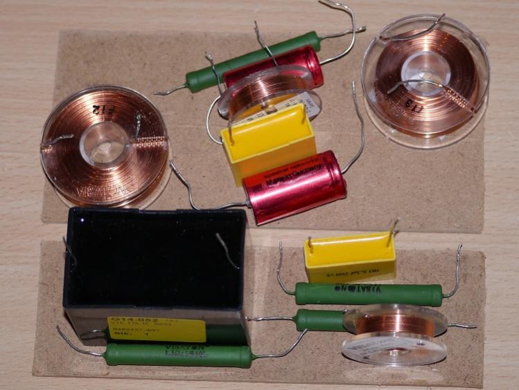

        Mir fällt gerade auf, dass ich die Weichenkammer doch noch größer hätte machen sollen. Ich habe etwas Schwierigkeiten, die Spulen auf dem begrenzten Platz anzuordnen.
        Habt ihr noch eine bessere Idee?

                    So der Umbau zur Studio 1 als Standbox ist vollzogen und da nun alles so ist wie es sein soll, dachte ich, ich kann auf eine Weichenkammer verzichten. Was ein gefummel, die Anschlüsse zu machen, das hat mich einen ganzen Nachmittag gekostet! Achso, und testen muss ich die Weiche ja auch vorher nicht...
                    Der Ergebnis: Ein LS ist deutlich leiser. Nach dem Einmessen sagt er mir, dass der lautere LS ein Phasenfehler hat. Ich bin mir wirklich sehr sicher, überall + und - richtig zu haben. Kann man darauf was geben?
                    In der lauteren Box sind gebrauchte AL130, in der leiseren Neue. Ich nehme aber an, dass es daran nicht liegen kann, sondern eher beim Löten was schiefgegangen ist? Das wundert mich jedoch auch, ich musste schließlich nur zwei Spulen tauschen...
                    Ich werde wohl alles wieder auseinander nehmen müssen und die Weiche draußen testen.

                      Ev. hast du bei der leisen Box TMT und HT vepolt, oder falsch/schlecht gelötet.

                        Ja, ich werde auf jeden Fall demächst nochmal alles ausbauen und anschauen. Kannst du/könnt ihr etwas zu der Reciever Einmessung sagen? Ist das verlässlich, dass sie Phasenfehler anzeigt. Habe mal gehört, dass tun die öfter ohne Grund, bzw. obwohl eigentlich alles richtig ist? Sollte man den betroffenden LS trotzdem verpolen oder die Einmessung einfach weiterlaufen lassen?
                        Wenn die Weiche einfach im Gehäuse angeschraubt ist, sollte noch was beachtet werden? Bei Steinwolle und Polyesterwolle sollte da nichts passieren, oder (wenn da was warm wird, z.B.)?

                          Wenn die Einmessung die Phase reklamiert, pole die betreffende Box um und messe erneut ein. Meist ist dann alles ok.
                          Um die Weiche herum sollte immer etwas Luft sein.
