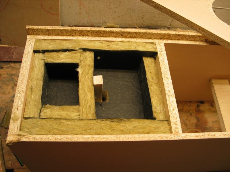

                  Geht auch. Sollte aber 4 mm dick sein und Elastomer/Polymerbitumen. Also keine billige Dachpappe. Hier meine Arbeitsanleitung:
                  Bitumensandwich
                  Material:
                  Elastomer-Bitumenbahn (Reste beim Dachdeckerbetrieb).
                  Benzin oder Nitroverdünnung
                  Gasbrenner mit Flachdüse
                  Handschuhe
                  Pinsel
                  Streichhölzer
                  Schraubdeckelglas
                  Brett zum Unterlegen
                  Durchführung:
                  Vor der Beschichtung sollten alle Verstrebungen und, wenn möglich, die Ausschnitte des Gehäuses fertig sein.
                  Das Gehäuse möglichst staubfrei machen.
                  Ein Stück Dachbahn, etwa 10x10 cm in etwa 2 cm große Stücke schneiden.
                  In ein Glas mit Schraubverschluss legen.
                  50 mL Benzin aufgießen, über Nacht stehen lassen.
                  Aufschütteln, abgießen, 50 mL Benzin zum Abspülen der Restfasern nehmen, zu der vorhandenen Lösung geben.
                  Die Innenseite des Gehäuses damit bestreichen, über Nacht trocknen lassen.
                  Fliese (glatte Seite) oder Holzwerkstoff ebenso behandeln. Maximale Größe 300 cm².
                  Passende Bitumenstücke zuschneiden. Das Werkzeug mit etwas Speiseöl bestreichen, dann klebt es nicht so an. Mit der talkumierten oder besandeten Seite nach oben auf das Brett legen und im Freien mit dem Brenner erhitzen, bis das Bitumen beginnt zu schmelzen. Es sollte Blasen bilden, dann stimmt die Temperatur. Sofort das Deckmaterial auflegen und kräftig anpressen, am besten darauf stellen.
                  Das Sandwich wenden und die andere Seite anschmelzen, ebenfalls sofort kräftig auf die Innenseite des Gehäuses andrücken oder mit Zwinge anpressen. Die gesamte Fläche muss kleben.
                  Mindestens die Hälfte der Fläche sollte behandelt werden, auch die Schallwand und Rückwand. Perfektionisten machen die Bitumenschicht doppelt.
                  Zum Reinigen Benzin oder Speiseöl nehmen.

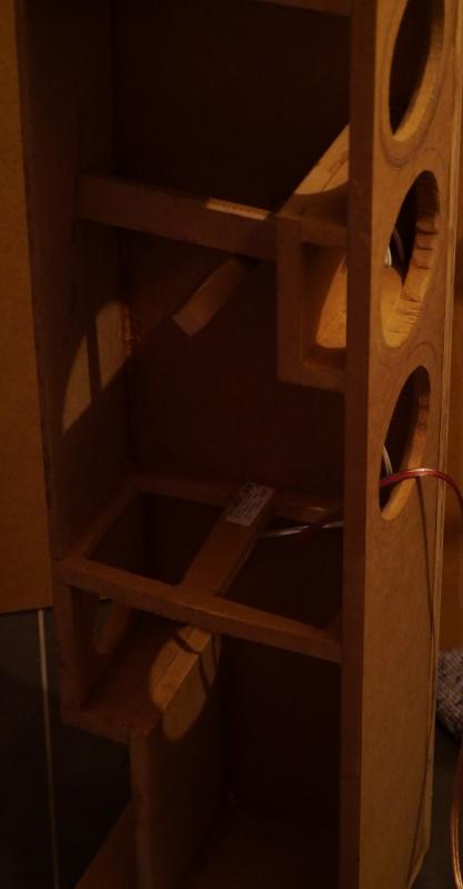

                        Alles klar. Leider gibt es Lieferprobleme ...daher habe ich schonmal am Gehäuse gebastelt...
                        Wie sollte ich dämmen? An den Wänden Steinwolle und Mitte mit Sonofil? Oder alles mit Steinwolle vollmachen?
                        Wenn es mit dem Bitumen nicht klappt, lohnt es sich die Wände zu fliesen oder ist das verschenkter Aufwand?
                          • 28854
                          Bei CB nur Steinwolle (oder Schafwolle) locker innen verteilen.
                          Fliesen mit geeignetem Kleber sind besser als nix.
                          Hat pico getestet:
                          http://www.picosound.de/D_gehmat.htm
                          Warum sollte es nicht gehen mit Dachbahn?

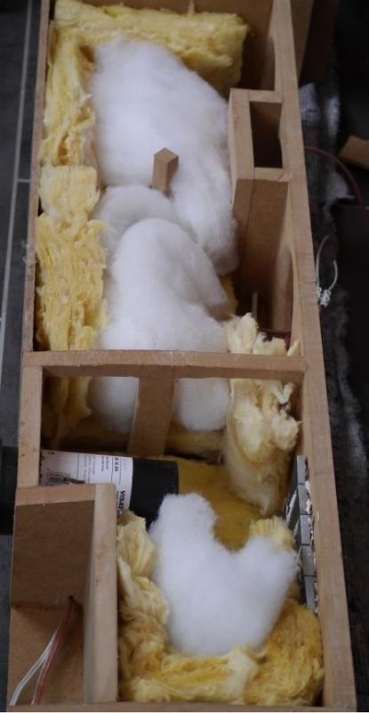

                            Und wenn mit die Möglichkeit offen halte zwischen BR und CB zu wechseln?
                            Ist das so ok, oder zuviel? Sonofil raus?
                              • 28854
                              Bei BR würde ich wegen Faserflug Steinwolle gar nicht oder nur hinter Sonofil verwenden oder Akustiksteinwolle mit Vliesdecke nehmen.
                              Der Propf Steinwolle in Nähe BR-Rohr sollte weg.
                              • core
                                • 09.07.2013
                                • 137
                                Ok, dann probiere ich die Steinwolle besser mit Sonofil abzudecken. Es soll schon CB betrieben werden. BR nur, um mir keine Optionen zu verbauen und wenn es dann nicht passt, kann ich noch versuchen es durch den Ausschnitt neu zu befüllen.
