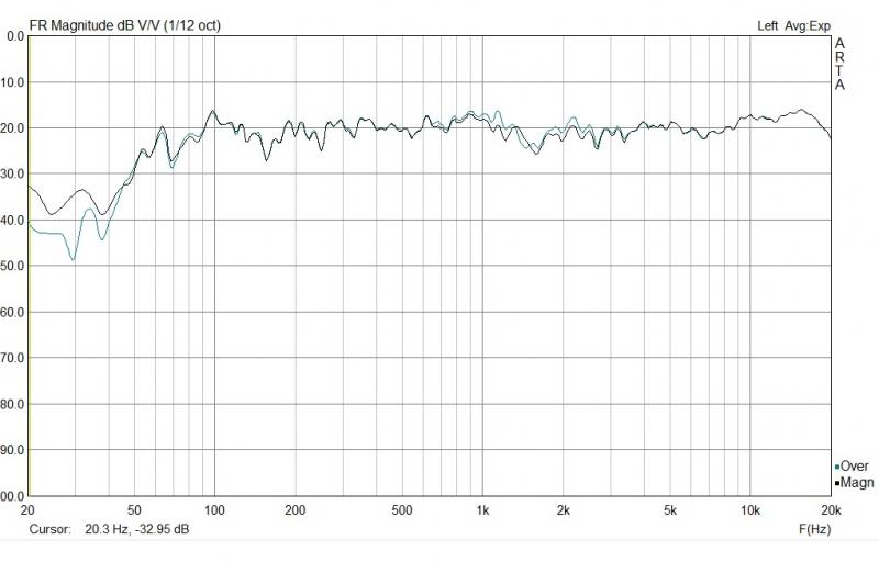

    Ich habe jetzt verschiedene Weichen ausprobiert, bin aber noch nicht zufrieden. Dieser starke Buckel ist auf jedenfall nicht da selbst wenn ich den Saugkreis ganz weg lasse. Der Übergang macht mir trotzdem Probleme, ob ich den Hochtöner verpole oder nicht, ich höre keinen/kaum einen Unterschied. Ich werde mal die 1er Spule durch 0,82 ersetzen und/oder den 47 Kondensator auf 2x22 oder sogar 33.
    Insgesamt ist der Frequenzgang trotzdem schon recht ausgeglichen, nur bei ca 500 und 2500 Hz habe ich eine Überhöhung. Die bei 2500 wundert mich sehr, da sie ziemlich deutlich ist auch wenn ich den Hochtöner alleine betreibe. Hier ist ja alles original wie bei der Studio. Das WG ist noch nicht bündig mit der Schallwand (nur aufgesetzt)...kann es daran liegen?
      Sind das gemessene oder empfundene Werte?
      Gut möglich, dass es am WG-Rand zu Kantenreflexionen kommt, die sich ungünstig auswirken. Irgendwann wurde mal die Alto II gemessen, und sicher noch andere LS, einmal mit und einmal ohne eingelassenem HT. Auch dort gab es, ich meine sogar hörbare Unterschiede, betraf allerdings mehr den Bereich um 6kHz.

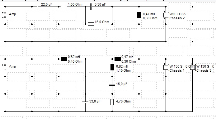

      Wie sieht denn die aktuelle Weiche aus?

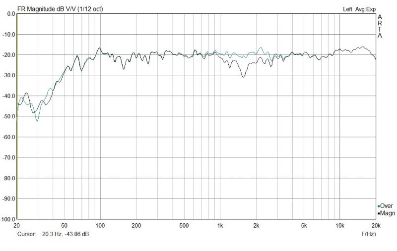

        Das sind gehörte, also empfundene Werte. Ich bin mit Sinustönen durch den FG gegangen und habe mir Markierungen gemacht.
        Anschließend habe ich auch eine "Messung" gemacht. Aber wie ich schon schrieb, habe ich nur ein einfaches Mikro direkt am PC angeschlossen. Es deckt sich aber tendenziell mit meiner gemalten Kurve.
        (Siehe Bild: ohne_saug_verpolt, hier sieht man dass beide Kurven im Prinzip gleich sind, obwohl der HT einmal verpolt war.)
        Das war die Weiche der Studio 1 ohne den Saugkreis im TT Zweig.
        Ich habe jtzt noch ein paar Dinge ausprobiert und habe einen neuen Favorit. Ich habe die erste Spule im TT durch 0,82 ersetzt und einen Saugkreis vor die zweite Spule gesetzt.
        Sowohl der FG vom Höreindruck ist besser als auch der Einbruch beim Verpolen stärker.

          Das sieht doch schon ganz gut aus. Hast du mal ne kleinere Spule (0,39mh)vor dem HT ausprobiert?

                      Der aktuelle Stand:
                      Ich habe die Spitze bei 2 KHz mit einem 1,5 Ohm Widerstand nach der HT Spule abgesenkt.
                      Es kommt zwar anscheinend doch eher vom höher getrennten TT, da bekomme ich es aber nicht hin.
                      Wenn ich, wie bei der Studio1, 1mH Spule und 47 Kondensator nehme, ist die Spitze auch weg, aber ich habe ein Loch
                      bei der Übernahmefrequenz. Hab schon einiges an Kombinationen durch...

                      Der Einbruch beim Verpolen des HTs ist so naja...aber wenn ich die Alto2 als Referenz nehme, höre ich es da auch nicht deutlicher.
                      Kann es sein, dass ich falsch sitze oder man das eher messen als hören kann? Sitze beim Testen ca 1 Meter entfernt, Kopf auf HT Höhe.
                      Ist die Phase eigentlich wichtig, wenn der Frequenzgang stimmt? Und wenn ja, wie äußert sich das?

                        Wenn ich zwei Kondensatoren parallel schalte um einen höheren Wert zu erhalten, sollten dann beide gleich groß sein?
                        Ist es ein Problem, wenn ich z.B. einmal 22 und einmal 4,7 parallel schalte?
                        Oder wäre 2x 15 besser?
                          • 5972
                          Ist egal, alles addieren bis der Wert passt.

                                Vergiß nicht bei der ganzen Messerei, dass die Messung mit relativ wenig Abstand nicht richtig ist für die Hörposition, alleine schon wegen den anderen Winkeln Mikro - Chassis. Da verschiebt sich die Phase und somit Frequenzgang.
                                Wegen Phase bei D'Appo: Wird immer wieder gerne diskutiert, was richtig ist:
                                1. Exakte Phasenübereinstimmung und beim Verpolen scharfer Einbruch
                                2. Phase um 90 Grad versetzt .............................................keine Änderung (so die Vorgabe von J. Dappo)
                                3. Irgendwas dazwischen
                                Es scheint relativ wurscht zu sein, wie Hörversuche gezeigt haben.
