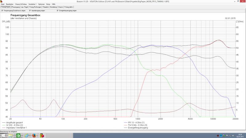

    Und eine Ultra-Lowcost Variante Dämpfungsmaterial raus...Widerstände Raus. 13 KHz Korrektur nur noch ein kleiner Kondi. Phase und Wirkungsgrad besser als bei der Lowcost-Variante
    4 Spulen und 5 Kondensatoren
    Mit dem Kondensator machst Du nur einen Kurzschluß des Verstärkers zu hohen Freqenzen hin, wenn da keine Spule davor ist etc.
    Ich hatte gestern noch etwas daran rumgetüfftelt, siehe Anhang, allerdings ohne den 13 Khz Filter. Eine geschloßene Box käme doch eigentlich auch ganz gut. Ich habe das Gefühl, die Box könnte auch einige Liter mehr vertragen, wegen der Bassüberhöhung.
    Aber was man auch macht, um diese Kombination vom Frequenzgang gerade zu biegen, müssen da einige Zusatzteile rein, oder man lebt einfach damit, das es etwas wellig ist.

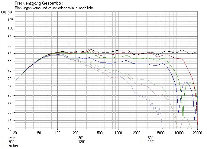

              Mal eine Version mit steileren Trennungen und Blick auf den Energiefrequenzgang und das Bündelungsmass.
              Freundliche Grüsse
              Gustav

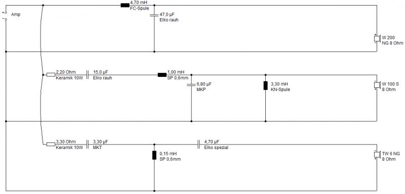

                Vielen Dank für die schnelle Info zum W100 von 1985. Ich würde den Bau mit den drei Chassis einmal wagen.
                Für einen ersten Versuch habe ich folgende Weiche in Boxsim aufgebaut.
                Sind hier grundlegende Fehler enthalten?
                Viktor

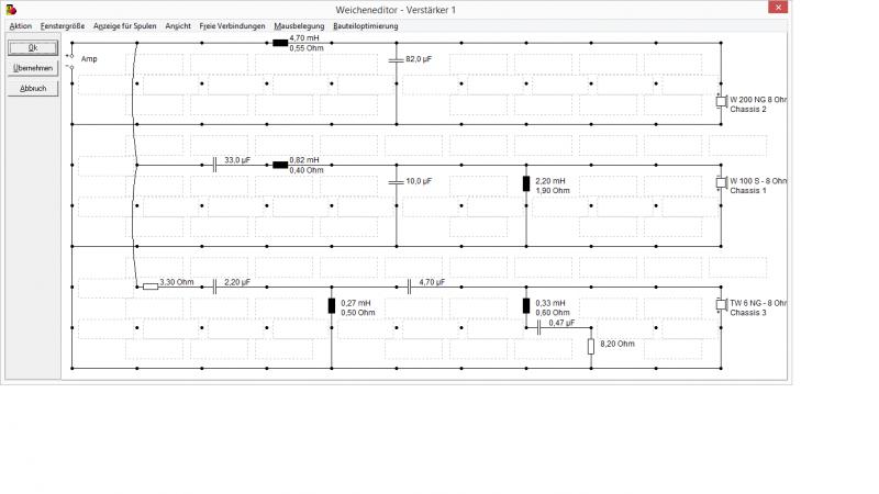

                  @Viktor: ich hab mal meine Korrektur der 13 KHz Spitze eingebaut und die Werte leicht angepasst. Der Übergang TT-MT ist bei etwas tieferer trennung etwas flacher + Phase tick besser. Der W100 hat auch leider nen hässlichen Einbruch im 2 KHz Bereich - 6 KHz waren fast 6 dB höher :/ Das fällt hier jetzt auch fast komplett weg.
                  Vielleicht so?
                  Paul

                    Prinzipiell vom Aufbau alles richtig, ich würde aber den 6.8 uF parallel zum Mitteltöner nicht als MKP nehmen,sondern auch als Elko. Spart etwas Geld Und den 4,7 uf zum Hochtöner würde ich wie den 3,3 uF dann allerdings auch als MKT nehmen, anstatt Elko. Macht in meinen Augen sonst keinen Sinn.
                    Habe auch noch einmal etwas an der Weiche gebastelt. Auch ist eine automatische Weichenoptimierung als Anhang dabei, was aber zu teils recht krassen (teureren) Bauteilen führt. Viel besser als meine Handgemachte ist sie auch nicht
                    Gruß, Udo
                      Paul
                      Wenn die KN das mitmachen.
                      Die Korrektur der 13 Khz Spitze hast Du übrigens gut hinbekommen. Da hatte ich mir die Finger dran blutig simuliert.
                      Ich habe noch gemerkt, wenn man anstatt des 8,2 einen 6,8 Ohm Widerstand nimmt, ist es etwas anders, besser würde ich nicht sagen. Ist wohl eher persönliche Geschmackssache.

                        Vielen Dank für die Hilfe. Zusammen mit der Überarbeitung und der HT-Korrektur sieht das doch schon sehr viel besser aus als vorher. Ich habe diese Weichenoptimierung auch einmal laufen lassen, aber nicht verstanden, wie man derart "exklusive" Bauteile beschaffen soll.
                        Jetzt habe ich mal die Kosten überschlagen und liege über 40 Euro pro Weiche. Zusammen mit Holz, Grundierung und Lackierung komme ich also deutlich über 100 Euro für das Boxenpaar. Gibt es hier irgendwo lohnendes Einsparpotential? Welche Onlineshops sind neben Visaton noch empfehlenswert?
                        Viktor
