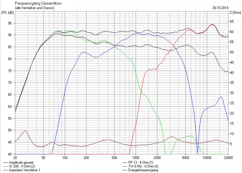

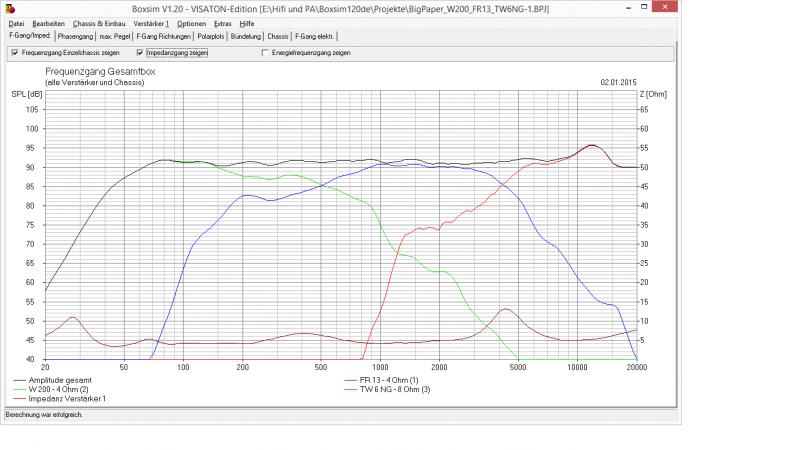

    BigPaper / W200 + FR13 + TW6NG
    In den letzten Tagen diverse Kombinationen der günstigsten Visaton-Chassis ausprobiert. Dies hier ist eine mittelgroße und leistungsstarke Standbox geworden Wirkungsgrad liegt um 91 dB.
    Da alle Chassismembranen aus Papier sind und es eine 1 Meter hohe Box geworden ist, habe ich die Box "BigPaper" getauft Tiefe der Box nicht berücksichtigen - ist nicht anhand des Volumens berechnet worden.
    Chassiskosten je Box (Marktpreis): ~36 €
    TT: W200er / 42 l - 50 Hz
    MT: FR13 / 8 l
    HT: TW6NG

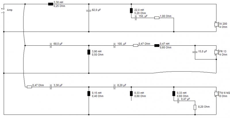

    Weiche könnte ruhig einfacher und günstiger sein... Optimierungen sind wie immer willkommen

      Nicht so richtig...bin auf die Wxxx Chassis durch den Forumbox-Thread drauf gekommen und damit ein wenig experimentiert. U.a. mit vorhandenen Chassis, die schon länger rumfliegen. Bei dem Projekt hier passte aber keine dazu. Das Ergebnis und Gesamtkosten gefielen mir aber, weshalb ich es anderen nicht vorenthalten wollte
      Hast du die 8 Ohm Version? Die liegt bei 42 Liter bei einem Qtc von 0,89 - die 4R Version hier bei nur 0,71. Das sollte an sich nicht dröhnen...
      An sich is der Treiber besser als TT geeignet als der BG20er. Und dazu noch 5 € günstiger

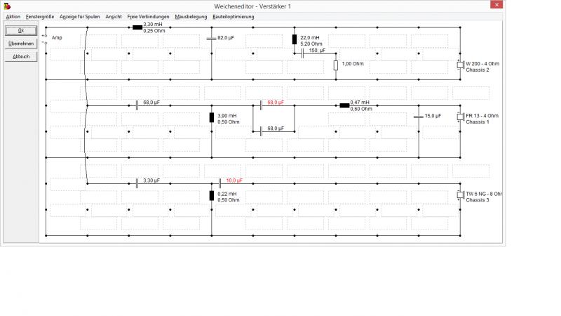

                  Paul
                  Habe einmal ein bißchen rumgebastelt und etwas vereinfacht. . Der 1uF Kondensator zum Beispiel parallel zu 0,47 mH verursacht ja einen häßlichen Freqenzgangseinbruch des Mitteltöners bei 7,5 khz. Nur die hartnäckige Überhöhung bei 13khz bekomme ich auf die schnelle nicht weg. Es fragt sich aber , ob man dies im praktischen Betrieb überhaupt als störend empfindet. Da sind ja sonst die Weichenbauteile teurer als der Hochtöner.
                  Viel Spaß weiterhin an dem Projekt.

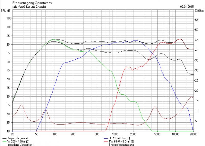

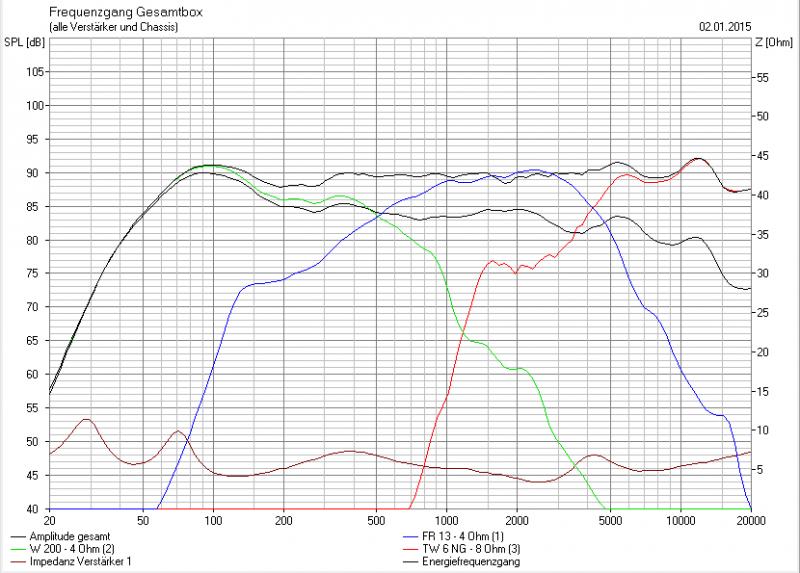

                    Hab da schon den Widerstand eingespart Dadurch wird der Einbruch gemindert.
                    Das ist ja das Problem...um den HT jetzt noch zu bügeln müssten noch paar Teile dazu. Aber dann wirds keine wirkliche Low-Cost-Box. Optimal wäre natürlich alles komplett so um 100 € für ein paar

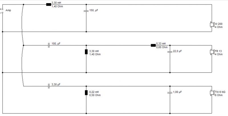

                        Kein Ding..wenns die 4-Ohm Variante ist, anbei die angepasste Weiche. An sich musste nur der MT + HT je einen Widerstand dazu bekommen, da er etwas leiser ist wie der normale W200er

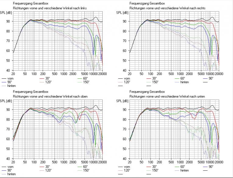

                          Hier die normale BigPaper - etwas optimiert. Der Einbruch im Energiefrequenzgang passt da ganz gut - Unter Winkel merkt man nichts von. Leichte Senke im Frequenzgang eingebaut. Den 13 KHz Hügel gekillt. Die Frequenzweiche ist dadurch leider nicht wirklich einfacher geworden...
                          Hatte den HT auch erst mit 4.Ordnung getrennt (dafür hängt da noch die eine Spule offen rum) - hier wird der Energiefrequenzgang schön linear. Allerdings noch ein Zusatzbauteil...

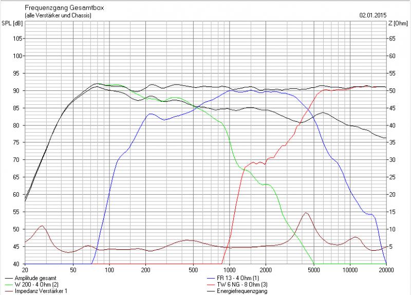

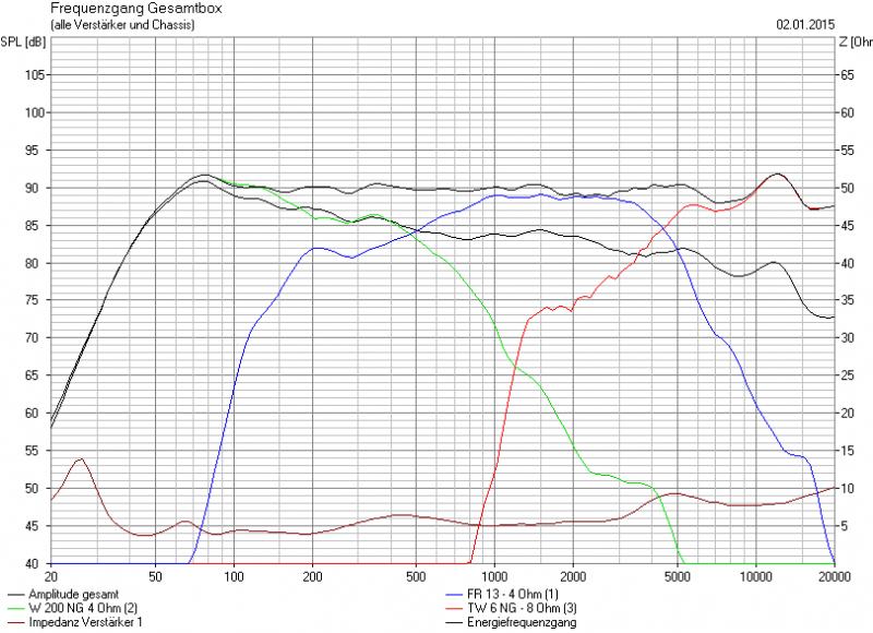

                            Und hier eine Low-Cost-Variante der Weiche. Korrekturteile raus. TT bedämpft. Größere Spulen KN, kleinere 0,6er. Möglichst kleine Werte genutzt. Kondensatoren auch abgespeckt. Weichen 2. Ordnung.
                            Kann sich trotzdem noch sehen lassen Phases allerdings nicht mehr soo gut..und Bündelung. Naja. Irgendwo muss man ja Abstriche machen

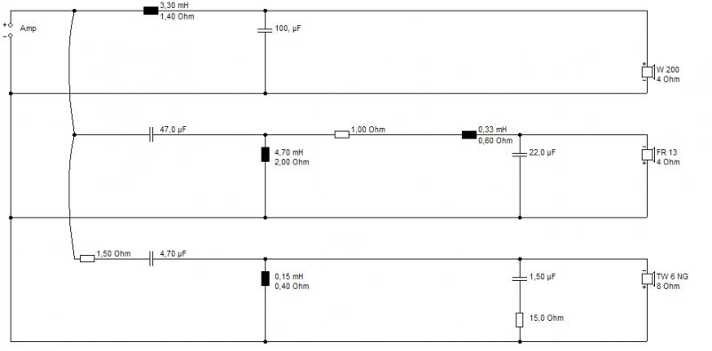

                              Und eine Ultra-Lowcost Variante Dämpfungsmaterial raus...Widerstände Raus. 13 KHz Korrektur nur noch ein kleiner Kondi. Phase und Wirkungsgrad besser als bei der Lowcost-Variante
                              4 Spulen und 5 Kondensatoren
