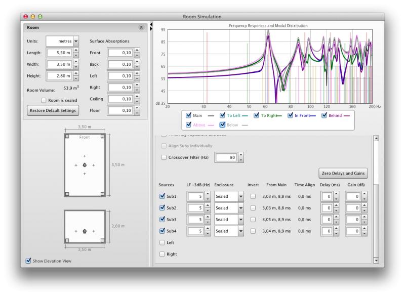

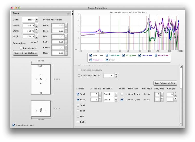

              Ziel soll es sein eine gleichmäsige Basswiedergabe im Zimmer zu erreichen

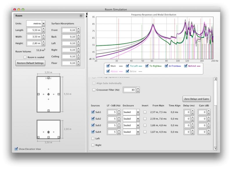

              "Im Zimmer" bedeutet ueber die gesamte Zimmerflaeche? Dann bleibt nur CABS (DBA): http://de.wikipedia.org/wiki/Double_Bass_Array

                Virtuelle Hoerposition in Zimmermitte, ±80cm vorne/hinten, ±10cm oben/unten:

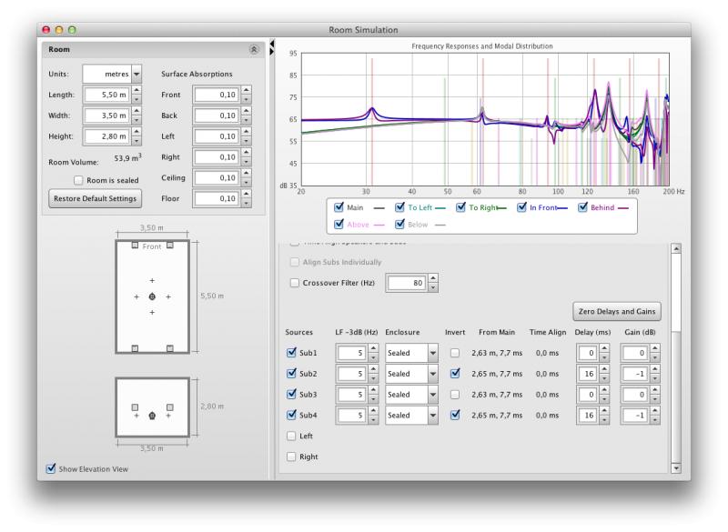

                  Genau das ist es was stört, die letzten Tage etwas mehr gelesen, in anderen Foren gibt es diverse Aussagen zwecks der Beherschbarkeit von DBA´s, von Leuten die sich schon vorher näher damit beschäftigt haben. Den nächsten Nachteil sehe ich in der Entzerrung, die bei DBA elektronisch erfolgen muss, bei Multisub sollte es ohne größeren Elektronikeinsatz möglich sein annähernd linearen Bass zu erreichen, bei gleichzeitig größerer Flexibilität der Aufstellung (verschiedene Räume).

                  Ne, nur am Hörplatz. Die Simu mit 4 Subs ausserhalb der Mitte an den beiden Stirnseiten sieht gut aus, die paar kleinen Paeks wären verschmerzbar, schmalbandige Peaks statt breitbandigerer höherer und niedrigerer Amplitude, ist doch schon ein großer Erfolg.
                      Eine Multisubaufstellung muss ebenfalls entzerrt werden. Sogar sehr viel aufwendiger als ein DBA.

                      Sprichst Du von der Aufstellung mit Subs in den Raumecken? Die Simulation zeigt nur die grobe Marschrichtung, aber die sagt: riesen Loch oberhalb 60Hz?! Nicht entzerrbar.

                      Ansonsten kommt man auch mit 2 oder sogar einem Sub fuer einen Platz aus: zuerst minimale Varianz und Anzahl/Tiefe der Einbrueche ueber die Hoerflaeche sicherstellen und dann entzerren.

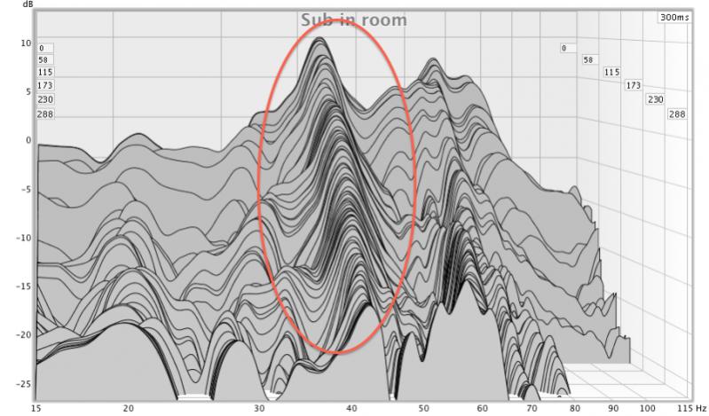

                          Ich rede von modalem Nachschwingen. Miserabler Bass setzt sich zu 50% aus Frequenzgangueberhoehung und zu 50% aus Nachschwingen zusammen.
