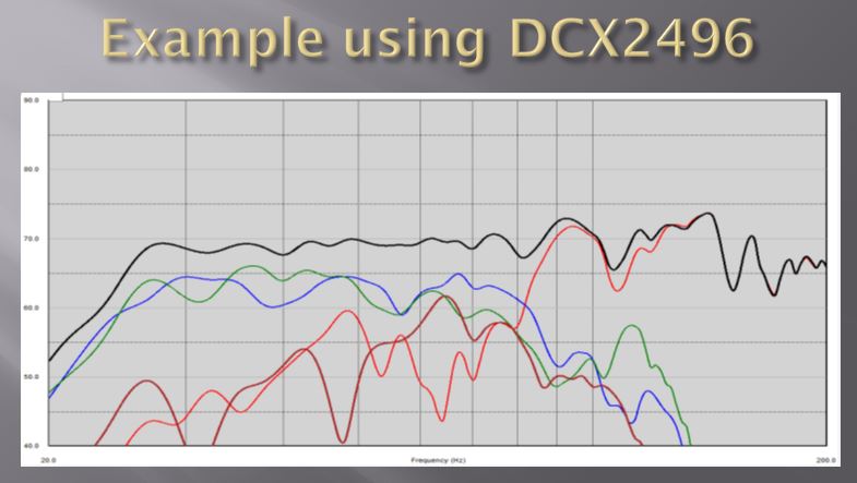

    Vielleicht erst einmal messen, um die grobe Richtung zu bestimmen?
    Dafür müssen erst mal die Subs fertig sein, dann weitersehn, bisher ist hier halt die übliche Berg/Talfahrt wie überall anders auch, je nachdem wo die Boxen stehen. Man wird sehn.

      Dem entnehme ich Du hast also schon gemessen. Kannst Du die Messungen posten?
          Ne, wozu was abspeichern wenns net gut ist ne.

                Das ist aber genau das was Du hier machst: tagelang ueber ungelegte Eier diskutieren. Statt dessen koenntest Du in wenigen Minuten ein paar Messungen machen, auf der Grundlage einen EQ einstellen und Musik hören.
                Offensichtlich ist die Message nicht angekommen: einfach 4 Subs in den Raum zu stellen behebt nicht automatisch Deine Wiedergabeprobleme. Eine Analyse der Ausgangssituation ist zwingend erforderlich. Sprich: Messungen muessen gemacht und analysiert werden. Alles andere ist Zeitverschwendung.
                  Ich schrieb bereits das ich dies hinter mir habe, es aber nicht das gelbe vom Ei war. Es kam bei der Diskussion heraus das 4 Subs sinnvoll seien, nachdem die aber noch nicht gebaut sind (auch das schrieb ich schon) werd ich nicht mit einem Sub weiterhin das machen was ich bereits gemacht habe, ich fahr auch nicht mit einem Rad am Auto rum um dann die Fahrwerkseigenschaften zu testen, mei oh mei!

                      Moin andik,
                      was Markus Dir sagen will anhand von drei Bilder aus der verlinkten Präsentation:
                      Bild 1: Einzelmessungen der 3 Subs und der Satelliten (rot) ohne EQ. Schwarz ist leider nicht die Resultierende, welche sich durch bloßes Stellen der 3 Subs einstellt.

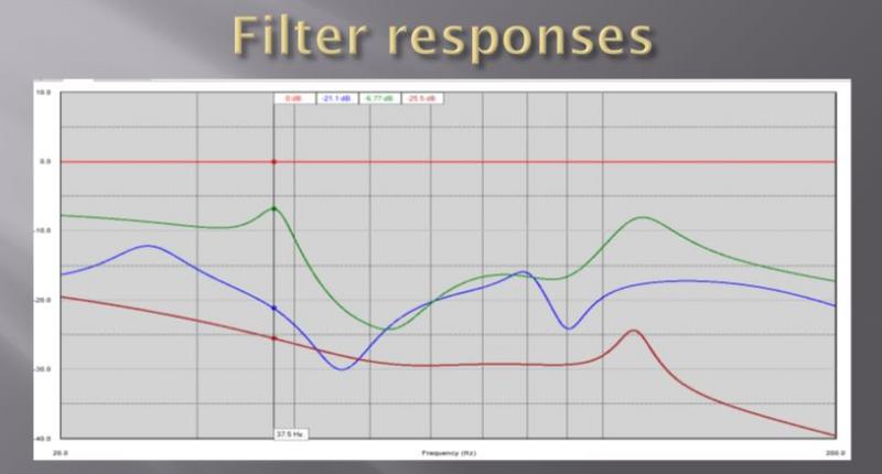

                      Bild 2: zeigt die EQ-Filtereinstellungen für die 3 Subs

                      Fazit: Ohne Messen und EQ nutzen Dir auch 4 Subs nix.
                        Hi Fosti,
                        ging der naiven Annahmne nach das sich 4 Subs quasi selbst einigermaßen gegenseitig Linearisieren könnten, danke für die Aufklärung! Dann muss es eben sein, morgen wird Holz geholt.
