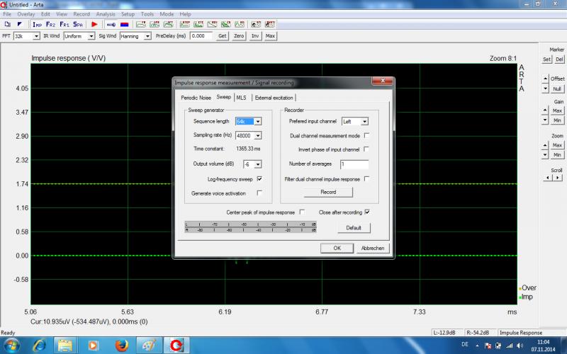

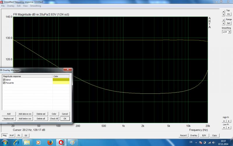

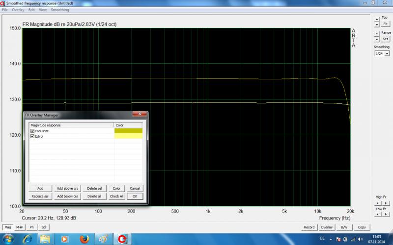

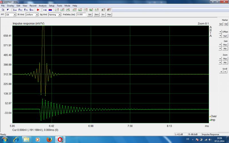

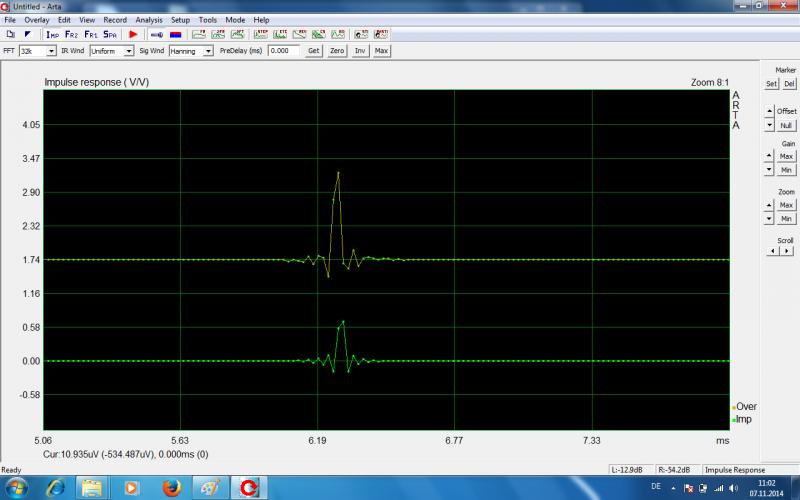

                          bisher habe ich u.A. mit einer Edirol UA1EX und Arta gemessen und nie Probleme gehabt.
                          Nun habe ich mir ein Focusrite Scarlett 6i6 gekauft um damit meine Messbox teilweise zu ersetzen und somit auch das Edirol. Leider gibt es da Probleme, welche ich nicht abschließend in den Griff bekomme. Vielleicht kann da Jemand helfen?
                          Das Problem sind LoopBack Messungen. Allerdings scheint das Problem nur mit dem ASIO Treiber zu bestehen und nur mit Arta, denn wenn ich auf WDM umstelle, klappt es, ebenso mit REW und Acourate. Anbei mal Bilderchen der Arta Messungen. Auch wundert mich der FG der Focusrite bei der WDM Messung. Sollte das Teil "so" schlecht sein?

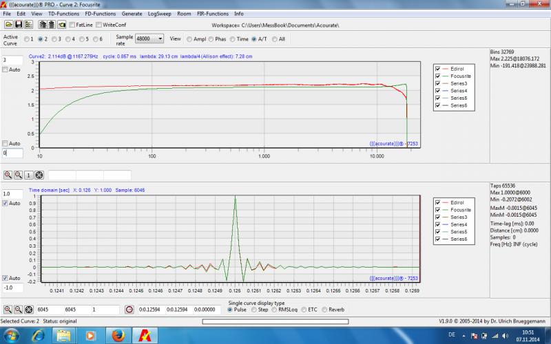

                            Hier die Bilder von REW und Acourate. REW dürfte wohl auch mit WDM arbeiten, aber Acourate arbeitet mit ASIO.
                            Was aber bei REW auffällt, ist, dass die Impulsantwort der Focusrite auch nicht grad sauber aussieht.

                              ARTA & Focusrite
                              Hallo Stefan,
                              das Problem mit der Scarlett 6i6 ist Ivo bekannt. In Kürze wird es dazu ein Update geben.
                              Heinrich
