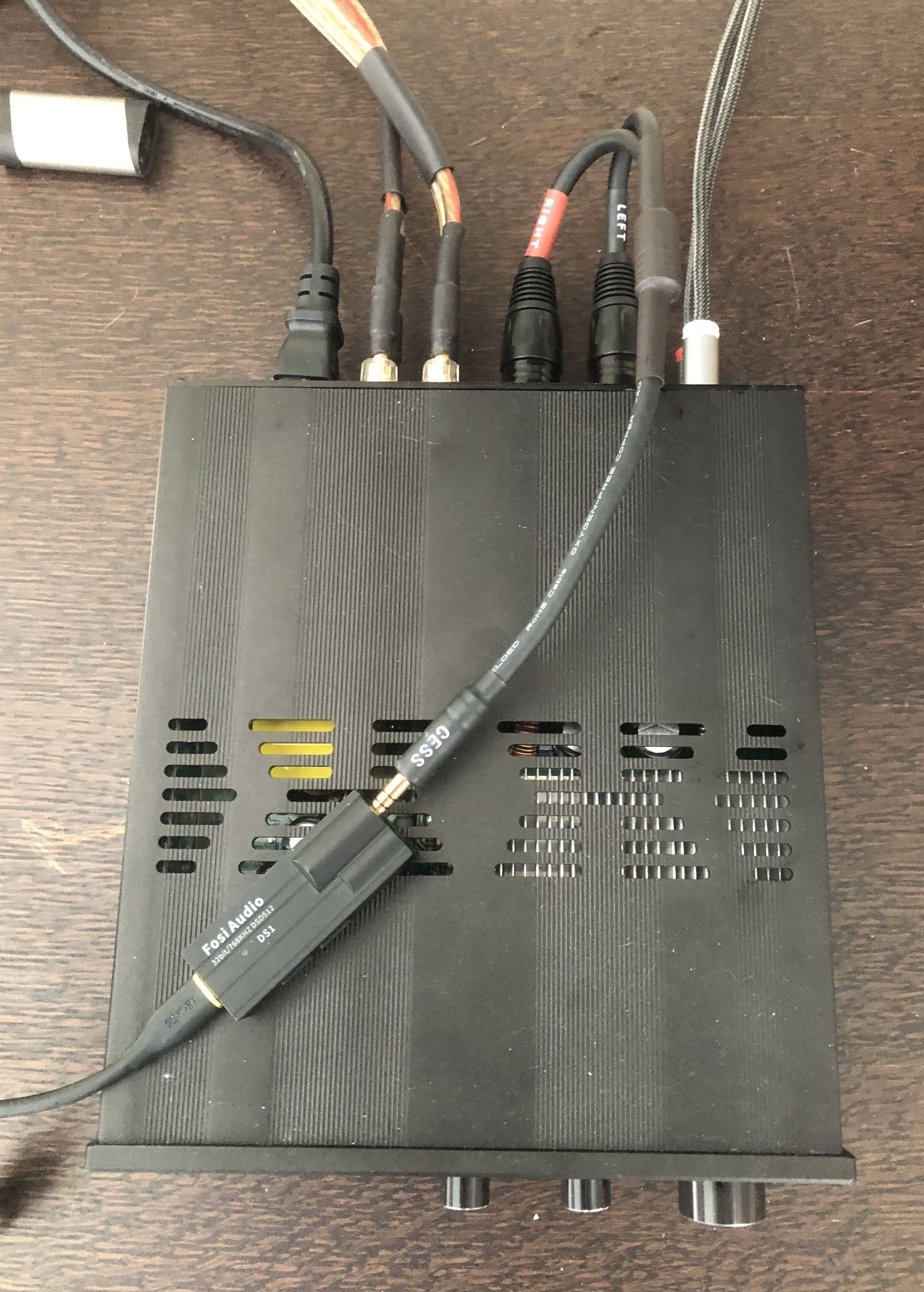

    ich habe ein neues Lieblingsspielzeug gefunden und jetzt wo ich das Spezialkabel bekommen habe: 4,4 mm Klinke auf XLR male, wird der DAC von Fosi Audio noch ein kleines Stück besser. Nach meinem Auslandsaufenthalt werde ich Ende der Woche die Messungen machen, wieviel dB es aus macht zwischen 4.4 mm und 3,5 mm Klinke, ... 4,4 ist der Bal-Output, der bessere Katalogwerte bringt und man merkt auch gleich, dass in Sachen klare Stimme noch eine Schippe drauf gelegt wird, ... mit der 3,5 mm Klinke ist der DAC mit dem OEHLBACH vergleichbar. Jetzt mit dem neuen Ausgang ist noch ein klein wenig mehr Detailreichtum da. Sehr guter DAC und damit auch sehr empfehlenswert, neben dem DAC Q4 auch von Fosi Audio und dem Oehlbach, habe ich drei Alternativen wobei ich beim nächsten mal alle drei mal durchmessen möchte, ... nur gehe ich gleich den Weg wieder über die Boxen, weil ich wissen will ob sich der Klangeindruck ändert, ...

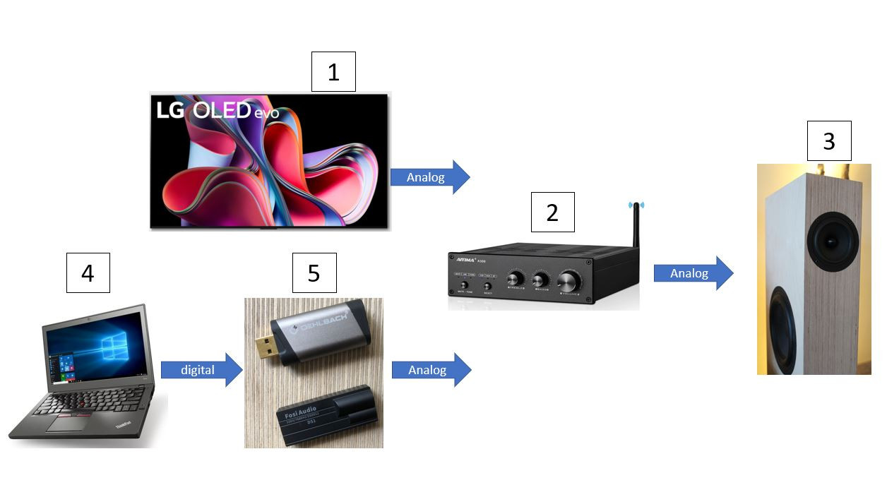

    ich möchte das Thema nicht in falsche Richtungen lenken, ich bin da ganz einfach aufgestellt. Wie man im Bild auch sieht.
    Ich werde die Punkte 1 bis 4 nicht ändern. Das ist 1 der TV, 2 der Einfachstverstärker Class D und 3 meine passiven Boxen im Wohnzimmer, dann liegt auf meinem PC meine Musiksammlung digital auf dem Rechner, ... und jetzt ist doch lediglich die Frage was da am besten bei "5" funktioniert. Die Frage versuche ich seit einigen Jahren mit verschiedene DAC zu lösen, ... ich habe auch DACs hier mit externem Netzteil befeuert, die auch nicht mehr Ausgangsleistung bringen als meine zwei die ich hier gezeigt habe.
    Und bitte raus damit, wenn es bei "5" Alternativen gibt, genau das habe ich hier anstreben wollen, ... nur die Aussage, ich benutze das ... das ist mir wirklich zu wenig, ... gibt es Messungen? oder links zu Messungen. Oder ...
Ansichten: 701
Größe: 103,3 KB
    ps. im Keller fahre ich digital vom X250 in die Weiche und fahre vollaktiv in die Dreiwegeboxen, ... das möchte ich hier im Wohnzimmer nicht tun, da soll es ein passives System, wegen der Einfachheit, bleiben.
    Musik höre ich im Wohnzimmer vielleicht mal am Wochenende und dann wirklich nur ganz selten, ... zu 95 Prozent der Fälle wird im Wohnzimmer 1, 2 und 3 genutzt. Im Musikzimmer im Keller wird alles mögliche ausprobiert, das soll aber hier nicht Gegenstand der Diskussion sein. Ich möchte eine Alltagslösung für das Wohnzimmer besprechen die gut ist und bezahlbar bleibt.
    Im Bereich von 5 ist auch schon die antimode 2.0 betrieben worden, hat auch einen DAC und ist NICHT besser als die Zwei hier vorgestellten.
