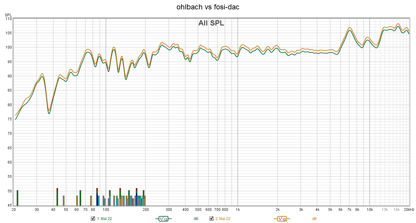

    ich habe ein neues Spielzeug, ein Fosi Audio DAC ... nachdem ich drei weitere andere DACs ausprobiert habe und ohne Kommentar zurückversendet habe! Es ist echt eine Kathastrophe was als DAC oder Kopfhörerverstärker angeboten wird. Ich bin vor gut drei jahren bei dem Oehlbach DAC hängengeblieben und war bisher super zufrieden. Im Karlsruher Treffen konnte ich zeigen was das Teil kann, ... nun habe ich mir die Mühe gemacht einige DACs zu testen, ... einige schalten sich bei Maximalpegel aus (gleich zurückgeschickt), oder haben einen vollkommen schlimmen Frequenzgang (gleich zurückgeschickt), oder ... ich bin nun bei zwei DACs hängen geblieben mit einer Vergleichsmessung, an der Stella TIW200B100 auf Achse im Abstand 60 cm. Bem.: der etwas lautere ist der Fosi Audio, aber die sind quasi Identisch, also nachvollziehbar gut. Die lautstärkeregelung stand bei Windows auf 90 von 100, der Verstärker auf 3/4, und REW bei -20dBV.

Name: ohlbach vs fosi-dac.jpg
Ansichten: 686
Größe: 247,0 KB

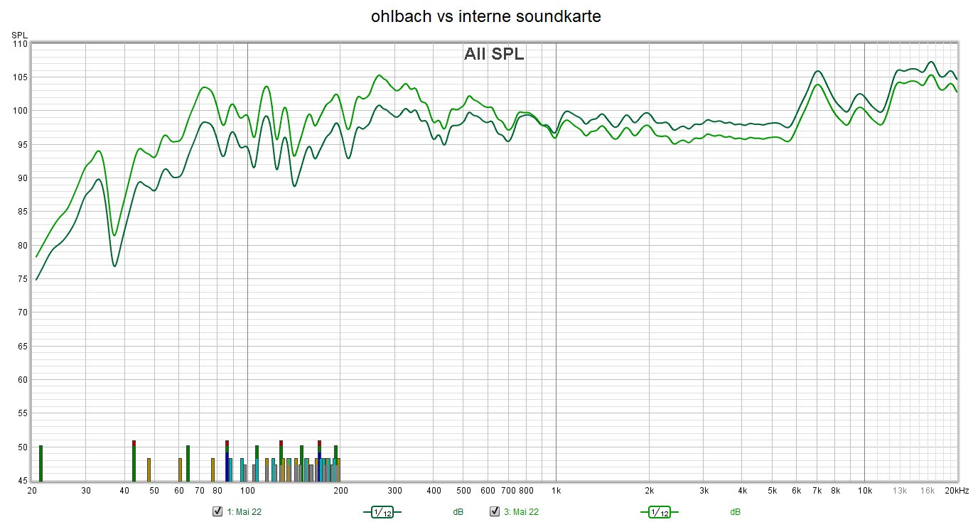

    und zum Vergleich das Oehlbach DAC im Vergleich zur internen Soundkarte, ... auch eine Kathastrophe.
    die interne Soundkarte des ThinkPads x250 i7 ist im Bass deutlich lauter und im Hochton wiederum deutlich leiser, ...
    also hat das mit "neutral" mit der internen Soundkarte überhaupt nichts zu tun.
Name: ohlbach vs interne soundkarte.jpg
Ansichten: 683
Größe: 255,3 KB
