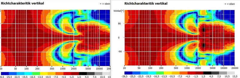

            Ich hatte mal unechte D'Appo mit LR4 und 8 simuliert, das macht in der Abstrahlung fast nichts aus. Das DAppo Problem ist der Chassisabstand der beiden Chassis um den HT.
            Bei liegendem D'Appo hilft nur tiefe Trennung und Kompromissbereitschaft.

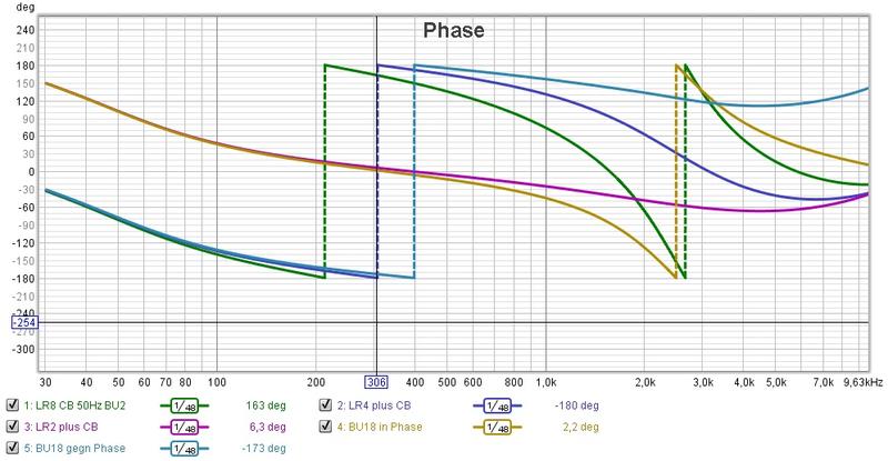

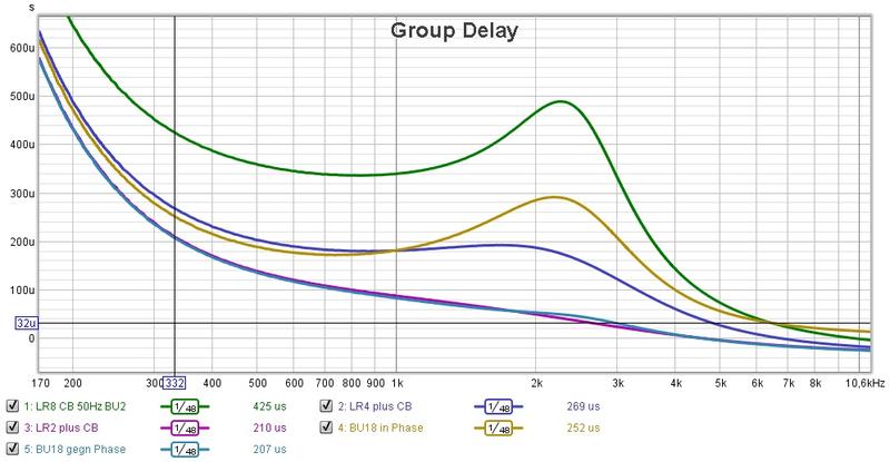

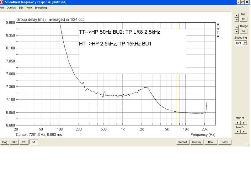

                Hier die Couplet mit 2. und 8. Ordnung aktiv getrennt. Phase Null.
                8. Ordnung ist ja sowieso nur aktiv machbar. 4 im Prinzip auch. Das sollte für alles reichen.
                Was macht man denn gegen eine zu hohe GLZ? Delay bringt ja nix. Was ist mit FIR? Ich bin da wirklich ahnungslos.

                        Frage an Uwe: den Sprung in LR8 kann man mit Allpass doch entzerren? Hast eine Idee?
                        Zuletzt geändert von Markus213; 25.01.2021, 21:32.
                          • 5691
                          Leider nein. Man kann den HT mit einem Delay um eine Periode der Trennfrequenz verzögern, aber dann stimmt die Phase neben der Trennfrequenz nicht mehr ganz und die Laufzeit hat dann einen Buckel statt eines Sprungs.
                            • 3204
                            Ich bin zwar nicht UweG, aber das geht nur mit einem inversen Allpass. Der ist aber nicht-kausal und deshalb nur mit FIR realisierbar. Also weder mit IIR-Filtern und schon gar nicht passiv!

                              • 3204
                              Erklärung: um eine negative Gruppenlaufzeit zu generieren muss ich in die Zukunft schauen. Da das nicht wirklich geht, muss ich die "Daten" einlesen, verarbeiten und verspätet wieder ausgeben (nicht-kausal). Man tauscht Gruppenlaufzeit gegen Latenz.......ja man bekommt in der Physik nix geschenkt!
