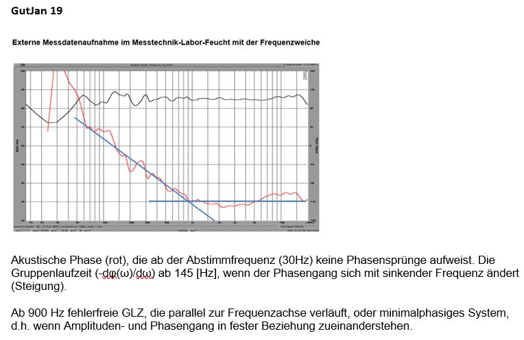

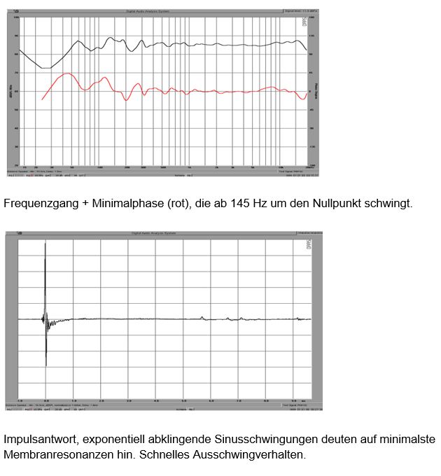

                    Einmal ohne Worte
                    Jan
