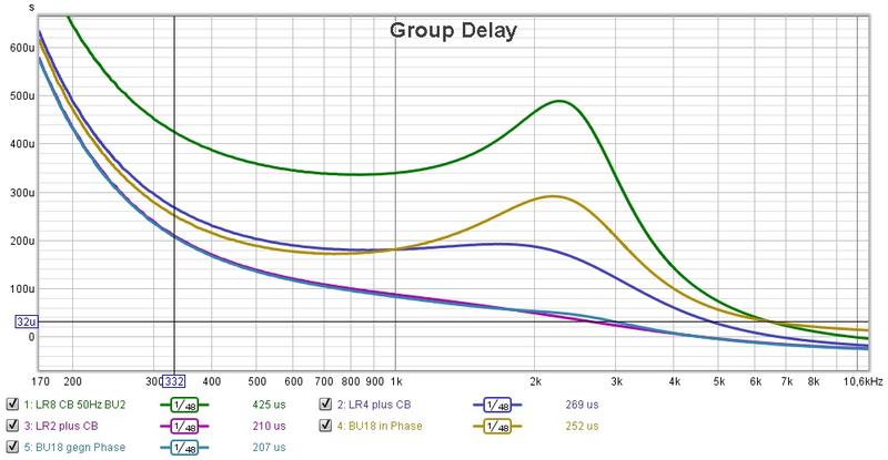

      Vorsicht bei der Interpretation der dargestellten Kurven.
      Die Zahlenwerte der "Gruppenlaufzeit" sind viel zu hoch.
      Im Hochtonbereich sind Deine Phasenkurven bei diesen
      Messungen mit Sicherheit "sägezahnartig" abgestürzt.
      Mache diese Messungen nochmal und sorge dabei dafür,
      dass sich die Phasenkurve möglichst dicht an die
      Frequenzachse "anschmiegt".
      Dafür hast Du unter anderem folgende Möglichkeiten:
      1. Schiebe das Mikrofon dichter an die Box.
      2. Schiebe den Startpunkt des Zeitfensters nach rechts.
      Du kannst sogar ohne irgendeinen nachteiligen Effekt
      Gruppenlaufzeiten hinnehmen, die 1000 ms größer sind.
      Ist einem solch eine "Latenz" egal, dann ist der Zahlenwert
      der Gruppenlaufzeit an sich niemals "schlimm". Nur eine
      Änderung der Gruppenlaufzeit mit der Frequenz ist absolut
      unerwünscht. (Dabei hängt der Zahlenwert, ab dem eine
      solche Änderung der GLZ stört, sehr stark vom Frequenz-
      bereich ab, in dem diese GLZ-Änderung auftritt.)

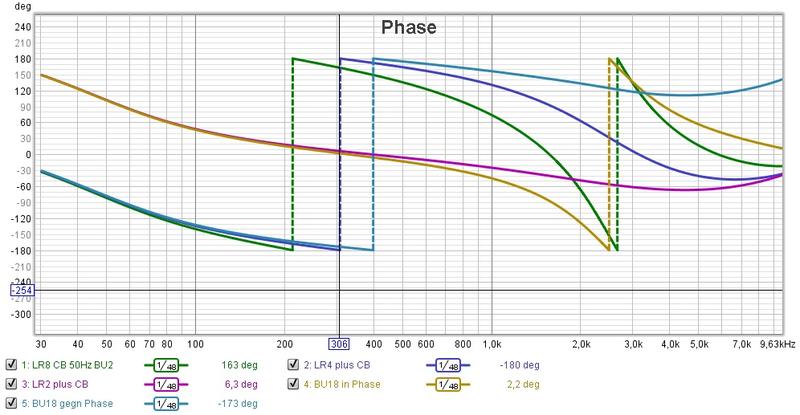

            Ich höre merkliche Unterschiede (woher sie kommen weiß ich nicht) wenn man die Konfigurationen beim Musikhören umschaltet. Je steiler desto Klarer ist die Darstellung. LR2 wäre Englisch, LR8 wäre Deutsch. Wenn man flache Filter verwendet LR2, sollen die Tieftöner mit gleicher Ausstattung wie der MT sein. Also wenn du AL130,B100 oder TI100 als MT verwendest soll man auch den TT auch mit Cu-Kompensation haben. Ich hab's probiert und es gefällt mir ganz gut. http://forum.visaton.de/attachment.p...1&d=1611607764
              • 28459
              Natürlich hört man das. Ich fand LR4 auch klarer als LR2, aber die Ursache liegt eher in Abstrahlverhalten und weniger Überlappung. Wenn es die GLZ wäre, müsste es ja anders herum sein.

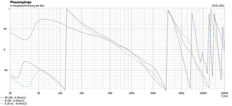

                Beispiel einer simulierten 3-Wege-Box.
                Übereinander liegende Phasengänge wirken sich positiv auf die Gruppenlaufzeit aus.
                Die Gruppenlaufzeit stellt die negative Ableitung der Phase über die Frequenz dar. Sie beschreibt die Zeit welche ein Signal einer bestimmten Frequenz das Filter (LR2) durchläuft.
                  Nee, die einzelnen Zweige können exakt übereinander liegen und die GLZ trotzdem katastrophal sein!
                    • 28459
                    Ja, jangut, wenn du Recht hättest, müssten wir nicht mehr über GLZ reden.
                    Nur dumm, dass schon EIN Chassis alleine mit einem Tiefpass LR4/100 Hz eine GLZ von 5 ms hat.
                      Das stimmt schon so. Ich hätte es allerdings anders herum formuliert: Mit einer Phasendifferenz beim Übergang kann man sich (zusätzliche) Probleme mit der Gruppenlaufzeit einhandeln.
                        • 28459
                        So wäre es richtig.
