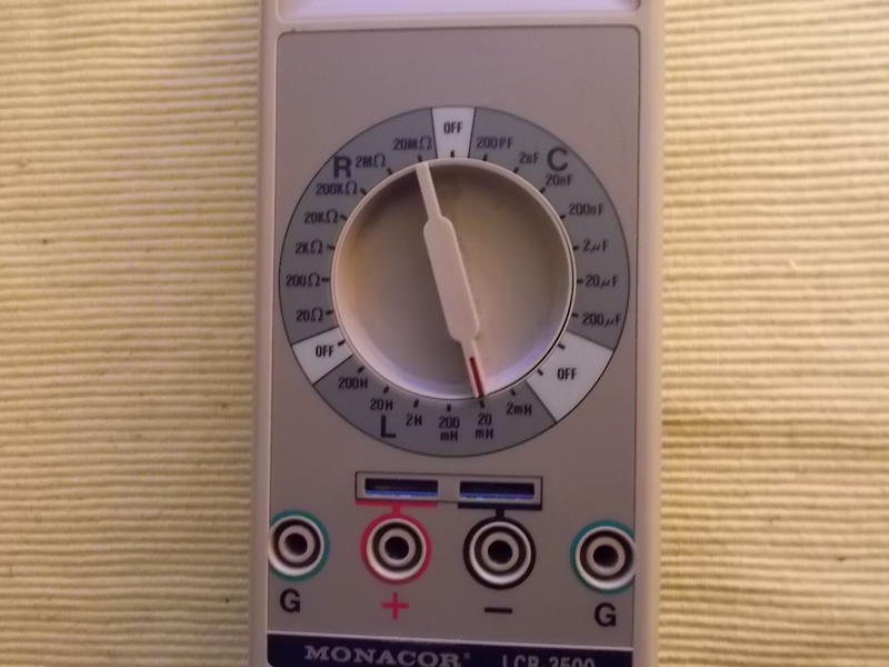

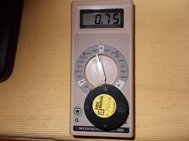

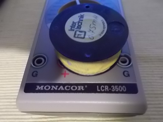

                          • 3697
                          Dann kann ich ja auch mal meine High End Messstation zeigen. Ein ziemlich betagtes Monacor LCR - 3500 Sammlerwert 25000 €
