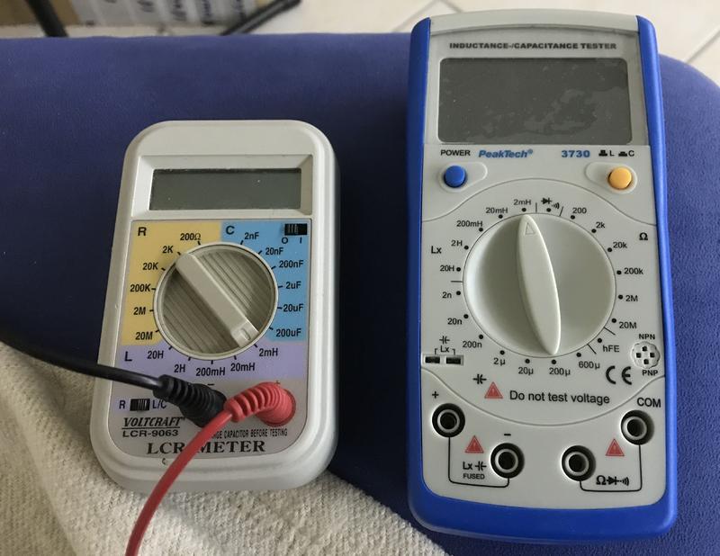

    Bei reichelt gibts Immer mal wieder Alternativen.
    Mein Messgerät hat damals keine 30 Euro gekostet.
    Und tut für den Lautsprecherbau seinen Zweck. Leider gibt es genau dieses heute nicht mehr. Ich gehe mal gleich runter in den Keller und mache ein Bild.
      • 10899
      ich nutze meist das Linke hier, und dies hat auch gut 30 Jahre auf dem Buckel, da ich es vor gut fünf Jahren nicht wieder gefunden habe legte ich mir dieses Rechte zu.
      Jetzt, nach dem Umräumen im Keller, habe ich es wiedergefunden und nutze es wieder.

                Das von Siegfried ist mir auch schon länger aufgefallen. Kostet bei Völkner um die 300 Euro. Gruß Timo

                  Das 3730 hatte ich auch zuerst ins Auge gefasst, bis ich festgestellt hab, dass halt mein "normales" Multimeter den Geist aufgegeben hat. Deswegen auch meine Frage, ob es Sinn machen würde, LCR von den anderen Funktionen getrennt zu betreiben, sprich zwei Messgeräte, oder eben... mit dem 2180 alles in einem. Preislich macht das glaube ich fast keinen Unterschied. Warum nimmst Du wieder das Voltcraft, und nicht das Peaktech? Spezielle Gründe? Witzig, dass Zymorg in seinem Video ebenfalls Dein altes Voltcraft in der Hand hält
