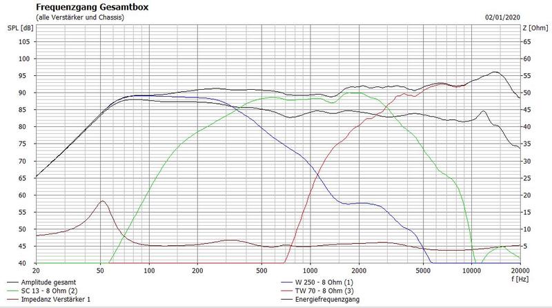

                    Uwe, ein großes Dankeschön für das Update!
                    In 2.10 habe ich mich für eine Variante der Classic 200 entschieden. Die Bestückung ist GF200+B100+G20SC und ich finde erstaunlich, dass ich sie noch nicht gesehen habe. Ich finde sie preislich, klanglich und optisch attraktiv.
                    Ja, so ein Dreiweger mit B100 und G20SC kann wirklich überzeugen --> Caché
                    Grüße Ralf
