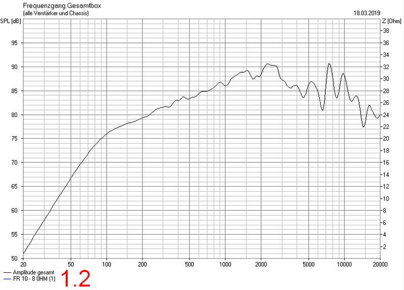

    BTW: Kann es sein, dass die neuen Messungen im Vergleich zu denen in 1.2 stärker geglättet sind?
    Nein, aber ich gebe zu sie sehen manchmal so aus. Die neuen Messunge stammen aus Arta und sind deutlich und aufwändig gefenstert. Das macht sie oft glatter als die alten. An den Resonanzspitzen der Tieftöner am oberen Ende siehst Du, dass die Glättung nicht per se stärker ist.

        Uwe, herzlichen Dank für deine Antwort. Hinsichtlich der Glättung bin ich aber anderer Meinung.
        Gruß Alex
          • 5691
          #109
          Versteh ich nicht.

                    #114
                    Hallo Uwe,
                    Zitat von UweG
                    Versteh ich nicht.
                    vergleiche doch mal die beiden Grafiken. Das zieht sich so bei allen Chassis durch. Die Abmessungen der Behausungen sind in beiden Fällen identisch, ebenso die Auflösung von 250 Punkten (fein).
                    Gruß Alex
                      • 5691
                      #115
                      Hallo Alex,
                      ich schrieb ja, dass die neuen Messungen deutlich gefenstert sind. Das bewirkt z. T. eine deutlich Glättung, weil spät kommende Schallanteile dann eben außerhalb des Fensters liegen. Es sind insgesamt 5 Fensterbreiten die für die endgültigen Messdaten verwendet werden. Die Frage ist, welche Aussage in den später kommenden Schallanteilen liegt. Oft sind das Reaktionen der Schallwandanordnung oder Reflexionen. Lang ausschwingende Resonanzen im Chassis selbst werden damit allerdings auch geglättet.
