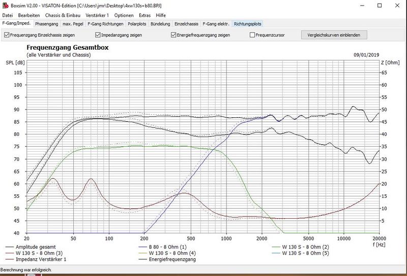

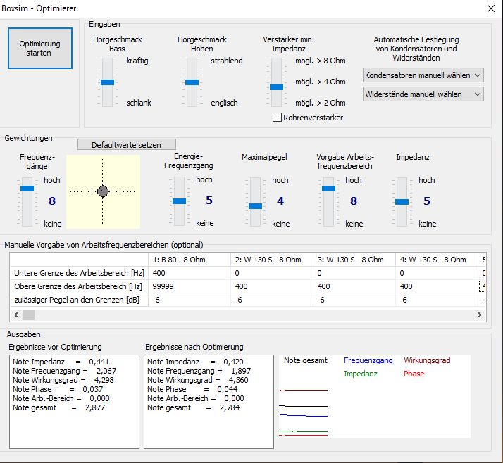

                            #73
                            es scheint als ob Boxsim 2.0 manchmal schwer an die Vorgabe Arbeitsfrequenzenbereich zu halten .
                            trotz 400 Hz angegeben hat er den Fc noch erhöht.
                            (nach ihm war der ideale Fc 741,6 Hz)
                              • 5683
                              #74
                              Du hast vorgegeben -6 dB bei 400Hz. Das ist doch eingehalten.
                              Die Vorgaben sind zugegebenermaßen schwierig, wenn mehrere Chassis parallel arbeiten. Hier wäre wohl -15 ... -18 dB sinnvoll.
