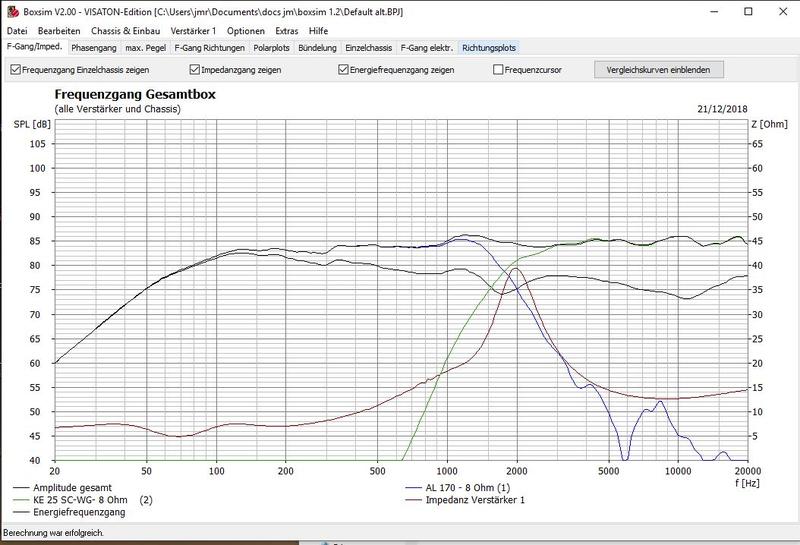

    Einen MKT-A 15µF hat meine Bauteilkiste nich hergegeben, aber eien MKT 15 µF. Ich gehe mal davon aus, dass sie zumindest sehr ähnlich sind. Den 15 µF MKT misst mein Arta mit 14,4 µF und 65 mOhm bei 1000 Hz. Das bewirkt tatsächlich 0,1 dB niedrigeren Pegel in der Simulation .
    Hat jemand noch eine Hypothese?

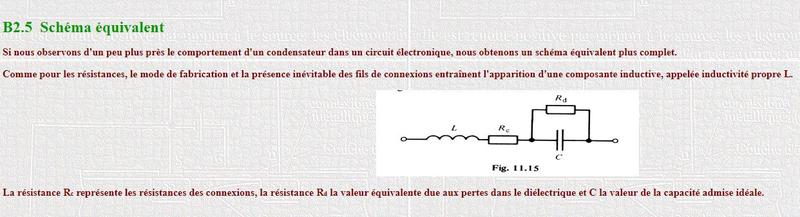

      deine messung hängt von der frequenz ab --> 100hz # 1khz # 10khz
      das equivalent schema eines condo
      L kommt von den kabeln, Rc von den connection, Rd vom dielektrikum,
      und auch von der Qualität der Wicklungen

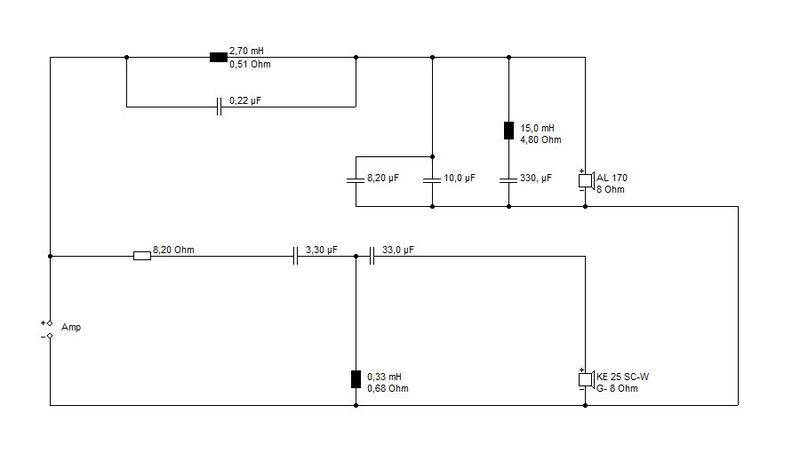

        default ohne buckel
        2,7mH spule von Mundorf 1,4 mmm und 0,51 ohms oder eine LR 1mm 0,24 ohms
        0,22 microF mkp kostet ca 0,57 euros

          @jama:
          Ich habe den Kondi bei 1000Hz gemessen und bei 1300Hz tritt der Buckel auf. Da ist nichts was ihn erklären kann.
          Klar kann man die Simu begradigen, aber die Messung der Box hat den Buckel nicht.
          Meine Frage ist: Was ist an der realen Bijou 170 WG oder an der Messung der Box anders als es simuliert wird. Die Simulationsdaten können es meiner Meinung nach nicht sein und die Simulation rechnet wohl auch nicht falsch, aber sie berücksichtigt etwas nicht.
          Mal so als Erfahrung: Ich habe mal einen W170S in ein Gehäuse gebaut, dass noch etwas schmaler war als das der Bijou 170. Da gab es ein unerklärliches Loch bei 1400Hz im Frequenzgang. Ich habe die Messung nicht mehr, aber ich meine, es wären noch mehr als 2 dB gewesen.

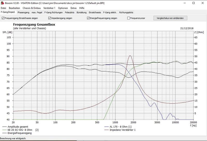

            • 3697
            default ohne buckel
            So geht`s auch.
            Ich hatte noch bei der Bassentzerrung 15mH und 330 uF ein 3,3 Ohm Widerstand reingesetzt, damit die Impedanzsenke zwischen 50 und 100 Hz weg ist.

              @jama:
              Ja, das ist wirklich ein seltsames Phänomen. Ist die Frage, ob dies jetzt nur zufällig bei der Bijou auftritt, oder auch bei anderen Situationen, bzw. Weichenschaltungen.
              Manoman, heute bin ich aber spät dran.. bis später.
                mit den daten vom Al170-8 von boxsim 1.2 ist der buckel auch vorhanden

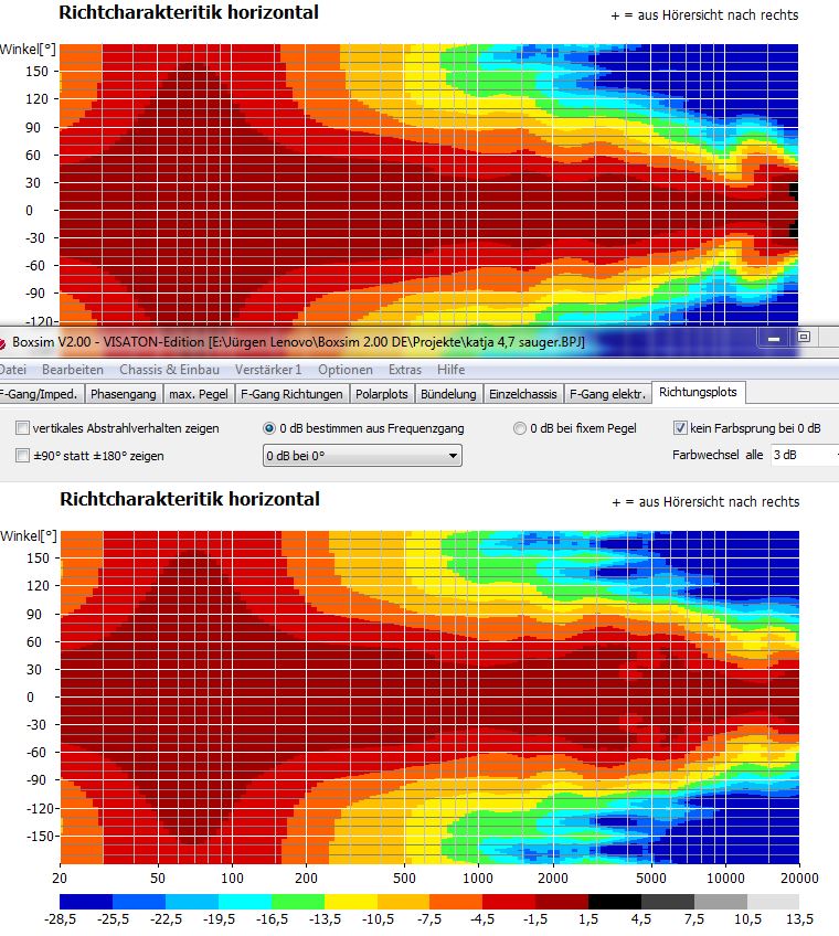

                          Mal ein Beispiel, was alles mit dem neuen Boxsim und WG machbar ist.
                          Katja (Al 200 + Al 130 + KeWg) oben mit 5 cm Fasen oben
                          Katja (...........................Ke) mit 1cm Fase seitlich
