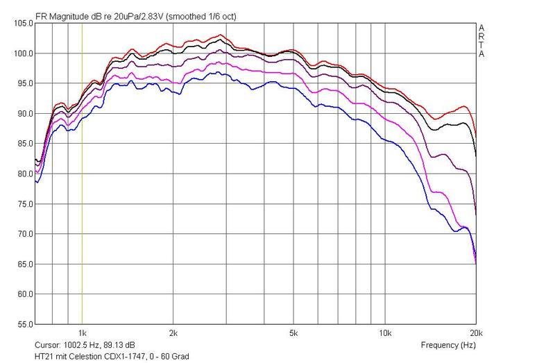

    Im Grunde ist es einfach, bau einen Lautsprecher der ordentlich abstrahlt, mit Chassis die im Übernahmebereich und auf der gleichen Schallwand gleiches Bündelungsmass haben. Dann hast du horizontal schon mal gewonnen. Dann reduziere die Anzahl der Wege um vertikal keine größeren Schweinereien zu bekommen. 2 Wege mit passenden Lautsprechern reicht vollkommen aus um die Reproduktion zu perfektionieren, soweit man das überhaupt erreichen kann. Sieh dir mal das neue HT21 Horn an, das kann alles was man dafür braucht! Einen 20er, 25er oder auch passenden 30er dazu und das Konstrukt kann weit mehr als es eine normale Mehrweg-Hifi je könnte. Je nach Tieftöner noch einen Sub dazu und es steht eine Anlage die schwer, richtig schwer zu toppen ist, in Sachen Pegel, Klirr und Abstrahlverhalten. Durch die ganzen unnötigen Mehrwegelautsprecher handelt man sich die Probleme mit dem Energiefrequenzgang erst ein, das braucht es nicht wenn man sich darauf gar nicht erst einlässt und es gleich richtig macht.

                Hängt vom TMT ab. Wenn man wie bei PA üblich, einen 8"-10"er bei 1500 bis 2000 Hz trennt, kann ich mir nicht vorstellen, dass der nicht schon kräftig bündelt....
                (bei 2-Wegern werden ja sogar 15"er bis 1500 Hz betrieben).
                Das Ganze wäre einfacher zu beurteilen, wenn man sich bei größeren Lautsprechern in den Specs nicht immer um die Darstellung der Bündelung drücken würde (leider auch bei Visaton-LS: So sehe ich leider nicht mal beim PAW25 (ein 10"er) eine Abstrahlungsgrafik, obwohl er sogar als TMT bezeichnet wird ).
                Dass ein TT oder TMT an seinem unteren Ende weniger bündelt, ist ja klar, interessanter ist aber, wie es im Übernahmebereich aussieht, damit es nicht den wohlbekannten Tannenbaum gibt....

                  Das würde ich dem HT21 auch zutrauen, es wird zwar ein kleines Sprüngchen geben, sollte aber vernachlässigbar sein. Hier mein Versuch mit einem 12er und dem HT21 bei 1,5kHz getrennt. Allzuviel Mühe habe ich mir bei dieser Abstimmung nicht gegeben, war nur für Timo damit er sieht ob es mit einem 12er auch gehen würde, mit üblichen Hörnern dieser Größe geht das leider nicht. Mit ein wenig Feinabstimmung lässt sich hier was sehr sauberes zaubern.
                  http://www.visaton.de/vb/showpost.ph...8&postcount=32
                  nicht für alles und jede nur denkbare Anwendung.
                  Jo, es ist nur ein Weg um ans Ziel zu kommen, hier habe ich meinen dargelegt, andere können ihren darlegen. Das macht es ja so spannend was andere probieren und man daraus lesen kann.
