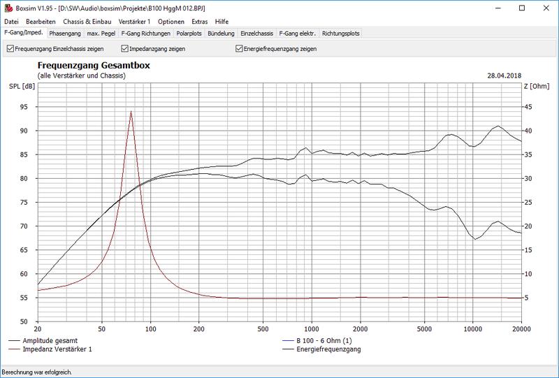

    @Uwe, tut mir ja echt leid, mir geht´s da nicht um den B100, zumindest
    will ich den thread nicht fortsetzten. Mir ja klar, das ich nerv...
    Mir geht´s um boxsim und was soll ich da anderes nehmen als eine Visaton
    Chassis??
    Bitte verschieben, wenn´s nicht passt.
    Noch mal von vorne, ich kann mir folgendes nicht erklären -->
    Aufgabe: Verschiebung des Shelf von der Horizontalen in die Vertikale.
    Entweder mit P13 zu 14 mit R= O Ohm (als Drahtersatz)
    oder Brücke Punkt 6 zu 17
    und dann FQ ab 900 Hz
    Der High-Shelf liegt immer noch in Serie und wo soll da bitte elektrisch
    ein Unterschied sein??
    Ich habe es noch mal von vorn komplett neu aufgesetzt, dann stimmt es.
    Erklären kann ich es mir nicht, die korrekte Version ist dann
    "B100 HH BT"
    Schönen Sonntag!

    Der Thread um den B100 wurde geschlossen und die Diskussion darüber bitte ich, nicht hier weiter zu führen. Hier geht es um Boxsim.
    Ich kann jedenfalls nach wie vor keinen Fehler der Weichenberechnung nachvollziehen. Sollte es einen solchen geben, dann bitte nochmal im Klartext und mit dem Projekt posten, das falsch berechnet wird.
    Dieses Projekt wird jedenfalls NICHT falsch berechnet:
    B100_1_95.BPJ
    @Sven: Bugs sind registriert und werden abgestellt.

    Sven, kannst Du mir erklären warum Du den Widerstand im notch weglässt?
    Das wäre Punkt b)
    Es sind NICHT meine Projekte sondern die von BT, kaufe Dir die Printausgabe und simuliere nach!
    "BT hat es in Ausgabe HH 2/2018 anders gezeichnet, was für mich kein Fehler ist."
    Meine Version ist anders, mit boxsim wäre ich da nie draufgekommen.
    "In der BT Weiche sind 1,5mH || 8,2R in serie zum B100."
    So stimmt es und so muss es sein, da der 8,2er R klangbestimmend ist.
    "Wenn ich dich immer noch falsch verstanden habe, dann Zeige doch bitte Bilder von den beiden Weichen, die elektrisch gleich seien sollen aber in Boxsim nicht sind."
    Habe ich zwar gemacht, aber warum sollte ich es auch noch nochmal zeigen, wenn es nicht meiner Philosophie entspricht?
    Schon klar, was hier passiert?? Wir verbiegen eine Simulation, also boxsim (angeblich ex ante) solange - bis die bereits gemessene Realität, und damit bestätigte Version (ex post) stimmt?
    Der Drops ist dabei lange gelutscht und verdaut...
    Saludos, Hans-Jürgen

    Hallo Sven,
    Du bist schon nah´ dran, einziger Fehler ist der vergessene Widerstand im notch, rechts.
    Ob 2,7 Ohm oder 3,3 ist mehr akademisch.
    Man muss das leider umzeichnen, da sonst der Platz im boxsim-Weicheneditor nicht ausreicht, bzw. er nicht gruppieren und drehen kann (Wäre für mich auch Overkill).
    @Uwe: Ich mache jetzt wiederholt den Vorschlag, Baugruppen rein textbasierend und farblich zu markieren, um es beschreiben zu können. Siehe den Hochpass links (kurzgeschlossen) und rechts die Impedanzkorrektur (offen).
    Das sollte für mich bei einer Simulation rauskommen, eine Entwicklungsweiche, nicht umgekehrt (das Ei in die Henne gesteckt).
    Sven, deine Version ist C-L-R, BT (Subito) ist L-C-R, R-C-L war meine erste Nachbildung.
    Bilde das mal in boxsim nach!
    Der High-Shelf muss in Serie zum Treiber liegen!
    Kann auch sein, das ich hier einen boxsim-Bedienungsfehler hatte, indem ich die Brücke im Weicheneditor nicht als "freie Verbindung" eingezeichnet hatte.
    Das muss ein boxsim-Anwender aber erst mal wissen...
    In einer Schaltungssimulation sollte es keinen Unterschied machen ob ich Bauteile-Gruppen, mit Draht oder einem Widerstand mit 0 Ohm kurzschliesse (ausblende).
    Ich kam schon mal von boxsim ab, da die Rechnungen allein bei einem symmetrischem Spannungsteiler seltsam waren, das ist nur Jahre her und bitte fragt nicht nach der Version, das bekomme ich nicht mehr hin und ist Folklore.
    Kurzum: Ich habe der boxsim-Simualations Willens den B100 anders beschaltet (andere Weiche) und ich finde das sieht richtig interessant aus! (ist dennoch Ei in Henne gesteckt)
    Gruß, Hans-Jürgen
    Zuletzt geändert von HggM; 28.04.2018, 14:09.

    @Sven: Danke, das hat mir eine Menge Arbeit erspart.
    @HggM: Das Bild unten ist ein Ausschnitt aus der Weiche von B100_1_95.BPJ.
    Wenn Du die grün markierte Verbindung ziehst und die rot markierte trennst, dann sind die Weichen gleich. Ohne es probiert zu haben bin ich mir sicher dass Boxsim dann auch das gleiche Ergebnis simulieren wird.
