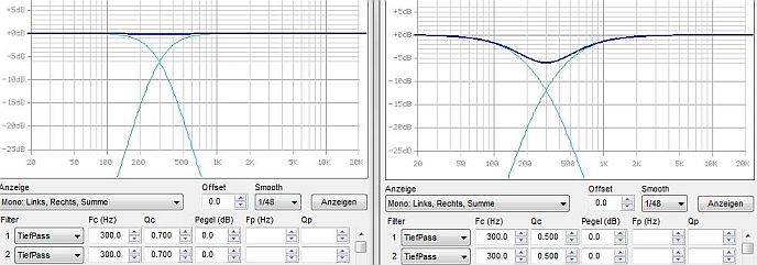

    Und einige Zitate dazu:
    Linkwitz-Riley-Frequenzweichen Vierter Ordnung sind die meistgenutzten Lautsprecherweichen. Zwei Butterworth-Filter werden dazu kaskadiert. Die Steilheit beträgt 24 dB/Oktave (80 dB/Dekade). Die Phasendifferenz zwischen Tiefpass- und Hochpass-Ausgang der Weiche ist 360°, so scheinen sie in Phase zu sein, wobei der Tiefpass eine volle Periode nacheilt.
    Bei Filtern zweiter Ordnung gibt es neben der charakteristischen Frequenz noch einen 2. Parameter, die Güte. Diese beschreibt die Schwingfähigkeit des Filters, also etwa wie lange der Filter nach einem kurzen Impuls nachschwingt. Filter hoher Güte (nicht als Qualitätsmassstab) geben einen schärferen Übergang von Durchlass zum Sperren. Als Nachteil braucht es aber etwas Zeit bis der Filter eingeschwungen ist. Ob eine hohe oder niedriger Güte gewünscht ist, hängt von der Anwendung ab: Im Audiobereich nutzt man Filter mit eher geringer Güte und dadurch schwacher Schwingneigung. Wenn aber eine hohe Trennschärfe (etwa Radioempfang) gefordert ist, kann man diese durch Erhöhung der Güte verbessern. Bei Filtern mit hoher Güte sinkt die Dämpfung beim Übergang zum Sperrbereich des Filters erst ab, in einem bestimmten Bereich wird sie sogar kleiner als 1. Das heißt das Signal wird sogar noch verstärkt. Danach steigt die Dämpfung relativ schnell an. Bei einer Güte, die kleiner ist als die Wurzel aus 1/2 (ca. 0,707) tritt dieses sogenannte Überschwingen des Frequenzgangs nicht auf. Diese Güte ist auch die gebräuchlichste, sie ist meistens ein guter Kompromiss. Filter mit dieser Güte haben eine Butterworth-Charakteristik.
    Also: 2 Butterworth (0,7) ergeben LR 4. Ordnung. Siehe links. Rechtes Diagramm: 2 x 0,5
    Bei Filtern 2. Ordnung ist die Güte 0,5 richtig, 0,7 nicht.
    http://hifiakademie.de/?id=6.3.6&si=...y4yMzMuMTM3fCA
    Und was hat man bei der Anwendung auf Lautsprecher davon?
    Nichts - solange man die inneren Kennwerte der Treiber nicht mitberücksichtigt!
    Und auch dann hilft es für Filterzwecke nicht wirklich.
    Diese Filter gehen von einer Trennung bei -6dB aus, Tief- und Hochpass addieren sich perfekt. Naja, wenn die Treiber keine Pegel- und/oder Phasenfehler hätten

      Der Pegel ist nicht so das Problem, sondern der BG 17 kommt in dem von mir auf die schnelle verwendetem ~ 5 Liter Gehäuse nicht tief genug, um mit dem PAW 25 sauber bei z.b. 100 HZ zu trennen, und leistungsmäßig mitzuhalten. Der BG 17 fällt von sich aus in diesem Gehäuse (Fotos demnächst in meinem anderem Thread dazu ,) schon bei höheren Frequenzen ab, was in Verbindung mit der von der Weiche ebenfalls verursachten Absenkung bei der Trennfrequenz unschöne Schalldruckeinbrüche ergibt.
      Er bräuchte eigentlich ein etwas größeres Gehäuse, um linear tief genug zu kommen. 150 Hz sollten es schon sein.
      Naja, aus Misserfahrung wird man klug, ich habe ja noch 2 BG 20, die damit
      keine Probleme haben sollten . Aber der BG 17 ist natürlich schön klein. Bis zum nächsten Sommerfest ist es ja noch was hin, um etwas auszuprobieren.
      Also, mein Senf dazu:
      - gib bei Q jeweils 0,5 ein (2x TP 12db/Q0,5 hintereinander ergibt dann TP 24dB/Q0,7.
      - das Gehäuse ist mit 3,5 Litern halt sehr klein, erst recht für den BG20
      - was Fosti sagt ist der Kern des Pudels; der Abfall des BG mit 12dB ab 200Hz (akustisch) wird von den 24dB ab 100Hz (elektrisch) überlagert und ergibt sich irgendwas.
      - wenn du nur mit 24dB trennen kannst, mach doch 2x 12dB/Q0,5 bei 50Hz, dann liegt der -6dB Punkt bei 150Hz.
      - dann evtl. zusätzlich noch als GHP mit 200uF Kondensator davor testen, geht dann etwa auf 130Hz.
      Weniger () geht in dem Gehäuse einfach nicht ...
      P.S.: Geh im BoxSim unter "Datei" auf "Projekteigenschaften" und setze Chassis und Verstärker auf "2". Dann baue den PAW und die Aktivfilter dazu auf Verstärker 2. So solltest du alles in eine Simulation bekommen!

          Mit Q 0.5 wird das ganze noch grausiger. Kein Wunder, das ich nicht zufrieden mit dem Klang war beim Sommerfest.
            • 28530
            Natürlich wird das grauslig, siehe # 16.
            Der Meister schreibt
            http://www.linkwitzlab.com/filters.htm
            Bei deiner Datei musst du beide Chassis zusammen in ein Gehäuse stecken und jedes von einem Verstärker antreiben, sonst erkennt man gar nix. Jedenfalls versaut der BG 17 alles, weil er schon ohne Weiche einen Hochpass hat - da stimmt aber gar nix.
            Zuletzt geändert von walwal; 22.07.2017, 18:14.
              • 28530
              Du müsstest den BG 17 mit 18 dB Hochpass und deutlicher Pegelsenkung betreiben.
                • 2392
                Sorry, klar hat beim kaskadierten LR jeder HP ein Q von 0,707! Wenn man lange genug auf den eigenen Blödsinn schaut, glaubt man das am Ende noch .
                Die Abstimmung von walwal mit 18dB ist doch recht gut; selbst wenn das an deiner Weiche nicht gehen sollte, ist die kleine Senke bei 24dB nicht wirklich tragisch.
                Was wahrscheinlich aber der wirkliche Grund für deine Entäuschung ist: der BG17 geht über 10kHz steil in den Keller, neben der Achse unter 30° ist ab 5kHz praktisch nichts mehr da. Solange du drinnen auf Achse hörst, geht das noch, aber draußen an der Balkonkante fehlt da Hochtonenergie ohne Ende!
                In einer der letzten K+T gab es ein Projekt W300 / BG17 / TW70 alles völlig ohne Entzerrung, nur 12dB HP und TP´s. Schau dir das doch mal an - vielleicht ist der TW70 ja keine schlechte Idee ...

                  Gut, ich habe nun einmal auf Grund der Anregungen etwas konstruiert, was die ganze Sache der mangelnden Höhen , bzw. der etwas übertriebenen Mitten mit dem BG 17 etwas entschärft, und einen besseren Anschluß an den PAW 25 ermöglichen würde. Erhöht man den Kondensator auf 2,2 uF, gibt es einen Loudnesseffekt, und die Höhen sind präsenter.
                  Ist nur ein Entwurf, ich muss das ganze noch einmal in Ruhe durchgehen, schauen, was ich alles an Weichenmaterial habe, sowie mit Boxsim noch etwas arbeiten, bzg. 2 Verstärker etc. . Und es eilt nicht so wirklich.
                  Zuletzt geändert von ubix; 23.07.2017, 18:28. Grund: Korrektur
                    • 3697
                    Meine Weiche kann nur 24 db, und in deiner Simu sind einmal 24 und einmal 18 db Flankensteilheit eingetragen. Aber auch bei 24 db ist es zu gebrauchen, wie mechanic schon erwähnte.
                        Stimmt, die Delle bei 2 x 24 ist minimal. Die Abstrahlung ist aber schlechter in der Vertikalen. Ev. mal teste , ob es stört.
