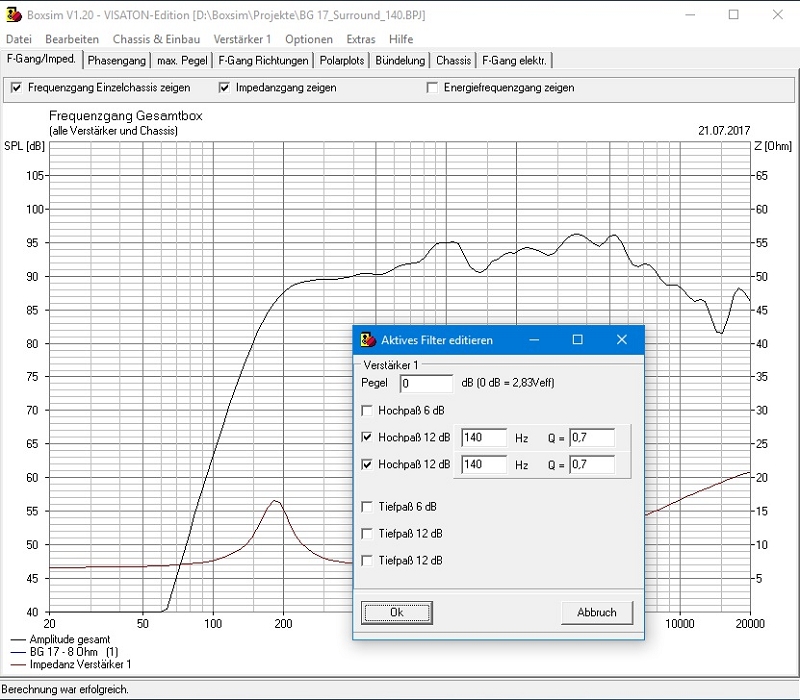

    Hallo, ich habe einmal eine Frage. Ich bin gerade etwas mit der aktiven Weichenberechnung bei Boxsim am basteln.
    Wobei ich nicht ganz verstehe , was ich bei dem Eintag Q eintragen muss. Vorgegeben ist 0.7
    Kommt dort der Qts Wert des Chassis in Freiluft rein, oder der Wert in eingebautem Zustand ? Qtc

    Das ist die Güte des Filters und hat mit der Chassisgüte nix zu tun. Güte 0,7 ist eine Butterworth-Charakteristik mit einer Dämpfung bei der Grenzfrequenz von 3dB, das heißt ein Signal mit der Grenzfrequenz wird auf das 0,7-fache des ursprünglichen Signals abgeschwächt.
    Häufig wird auch eine Linkwitz-Riley Charakteristik mit -6dB / Güte 0,5 in Aktivweichen verwendet.
    Also prüfen was die Weiche macht, bzw. kann und dann entsprechend simulieren.
      • 3195
      Genau! Und 2 Boxsim Filter 12dB und je 0,7 ergeben die "beliebte" Linkwitz-Riley Chrakteristik mit 24dB.

            Meine Weiche ist eine dbx 223 s
            https://www.audiopro.de/de/3576.html
            Linkwitz-Riley Filter mit 24 dB/Oktave
            Also müsste ich bei Boxsim den Q-Wert bei 0.7 belassen? Oder 0,5 ?
              Fosti hat es schon geschrieben 2 x 0,7 (0,707 falls sehr pingelig bist)
                Du schaltest beim Hoch und Tiefpass jeweils 2x 12 dB mit Q=0,5, anders gehen die 24 dB auch gar nicht.
                Pegel ist eigentlich egal, die kannst du ja beim aktiven System einzeln anpassen. Ansonsten kannst du bei BoxSim mehrere Verstärker definieren, häng also jeden Lautsprecher an einen eigenen Verstärker und mache einen Pegelangleich auf das lauteste Chassis.

                    • 3738
                    So ?
                      • 28855
                      Ja. Aber das klappt nur, wenn beide Chassis sich möglichst ideal verhalten. Wenn nicht, muss gemessen werden. Da die Resonanz des BG 17 bei 200 Hz liegt, wird es schwierig. Zeig mal den Tieftonzweig.
                            Mechanic @ Klaus meint Q = 0.5
                              • 3195
                              Moin,
                              was walwal meint ist: Die elektrischen 24dB/8tve werden auch nur (und nur dann!) zu den akustisch und damit relevanten 24dB/8tve, wenn die Chassis im und über den Überlappungsbereich hinaus auch noch linear sind oder vor der Trennung einzeln linear entzerrt wurden.
