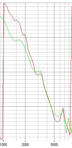

                            Grafik - Relativphase und Magnitude Differenz in Crossover Bereich
                            Das Bild ist fast selbsterklärend.
                            Sonja von Walwal - Crossover AL130 und G20SC
                            Hat er gut gemacht aber in Boxsim ist echt schwierig zu beurteilen
                            Die Grafik habe ich gemacht mit ACD Tools Excel und einem Export von BoxSim 600 Frequenzen
                              • 29059
                              #164
                              Warum sollte das in Boxsim schwierig sein?
                              • chChrLam
                                • 23.02.2012
                                • 108
                                #165
